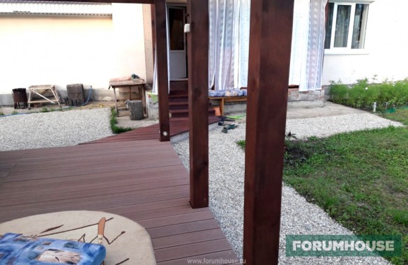

Древесно-полимерный композит (ДПК) укладывали согласно инструкции производителя – с температурным зазором. Вход в беседку с трех сторон, в столбы встроены светодиодные светильники, провода протянуты под лагами.

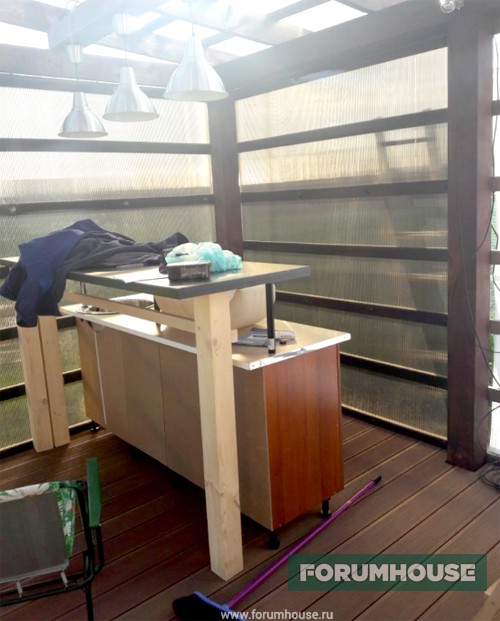

Как и запланировано – в «затишке» кухонный модуль, совмещенный с самодельной барной стойкой, освещение посредством боковых светильников и плафонов на подвешенном к лагам куске бруса.
Джакузи также заняло отведенное место, в закрытом состоянии его можно использовать как водяной матрас, благодаря герметичной крышке.
Чтобы поддерживать в открытой беседке комфортное тепло при понижении температуры, Rasterzator приобрел инфракрасные обогреватели – на 0,8 и 2 кВт.

  • Поликарбонат на крыше – отлично: и светло, и солнце не слишком припекает.
  • Боковины надо закрывать – виноградом пока не затянуло, повесил тенты 3×2 м, от ветра, дождя и посторонних глаз. Плюс натянул струну для штор (трос с талрепом) – закрою шторами, ветер – зло.
  • Композит устойчив ко всем воздействиям и прекрасно очищается мойкой высокого давления с добавлением моющего средства, мыть надо раз-два в неделю, чтобы не скапливалась пыль.
  • В беседке актуальны ИК-излучатели на 2кВт – при такой мощности они дают ощутимое тепло, очень полезная штука, если температура опускается ниже 20⁰С.

  • Близкое расположение беседки к дому и наличие перехода позволет ходить босиком или в тапочках.
