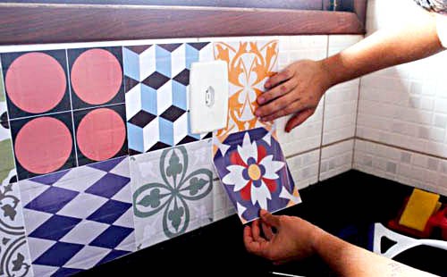

К достоинствам наклеек относится не только доступность и разнообразие, но и простота применения – с картинки снимается защитный слой, рисунок клеящим слоем прикладывается к поверхности и разглаживается. Однако существует несколько нюансов:
  • Подготовка поверхности – плитка либо другая база должн быть чистой, сухой и обезжиренной; если останутся загрязнения, ухудшится прочность фиксации.
  • Примерка – актуальна для больших композиций или сложносоставных узоров, перед наклеиванием можно нанести на поверхность тонкий контур, чтобы выдержать границы рисунка.
  • Наклеивание – в зависимости от масштабов рисунка и сложности, подложку либо удаляют сразу, после чего прикладывают наклейку к плитке и разглаживают, либо по частям, постепенно фиксируя рисунок на основании. Разглаживают рисунок от центра к границам. Чтобы не образовалось пузырьков, можно использовать пластиковый скребок для обоев, а если все же получились пустоты, проколоть иголкой, выпустить воздух и прогладить.
Чем тщательнее подготовлена поверхность, тем дольше наклейка сохранит внешний вид: задирающиеся спустя некоторое время края – это не признак брака, а халатность. Но даже если подобное случится, не составит большого труда удалить фрагмент и заменить, а спустя некоторое время можно полностью поменять рисунок, опять же, без солидных вливаний.
