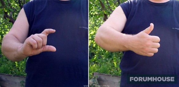

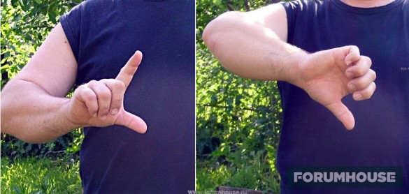

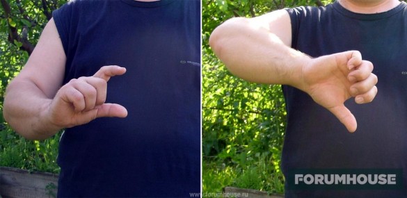

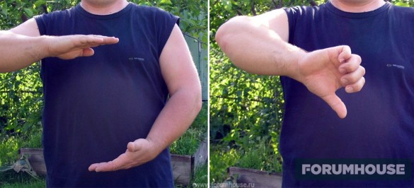

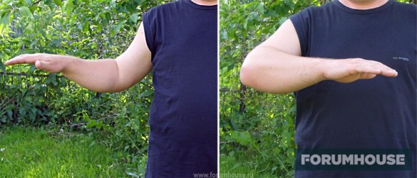

И в завершении статьи небольшой ликбез по знакам жестов, которыми можно «переговариваться» с экскаваторщиком, т.к. кричать во время работы техники, что ему делать, — не лучший вариант.
Перекоп 5 см.
Недокоп 5 см.
Перекоп 10 см.
Недокоп 10 см.
Недокоп 20 см
В уровень
Жесты надо показывать через 1-3 секунды. Второй жест сопровождается небольшими движениями руки вверх- вниз.
