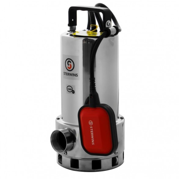

При строительстве фундамента часто приходится рыть котлован. В случае высокого уровня грунтовых вод он быстро заполняется водой, что сводит на нет возможность работ по подготовке грунтового основания, монтажу опалубки и т.д. В этих случаях, для отвода грунтовых вод, роется приямок, откуда грязная вода с частицами песка и глины затем откачивается дренажным насосом. К оборудованию, работающему в неблагоприятных условиях, предъявляется ряд технических требований, от которых зависит надёжность его работы и удобство эксплуатации. Примером такого насоса, с оптимальным соотношением цены и качества, является погружной дренажный насос Sterwins Inox DW-3, представленный в сети гипермаркетов товаров для ремонта и обустройства дома «Леруа Мерлен».
Погружной дренажный насос Sterwins Inox DW-3 предназначен для забора грязной воды с частицами диаметром до 2 см. Мощный электродвигатель, 1 кВт, обеспечивает высокую производительность работы – до 18 тыс. литров в час. Высота подъёма воды 8 метров, а глубина забора 7, что достаточно для большинства видов работ, связанных с откачкой воды на участке. Сравнительно небольшой вес, менее 8 кг, и длина электрокабеля в 10 метров делают эксплуатацию насоса еще более удобной.
Отметим, что корпус погружного дренажного насоса Sterwins Inox DW-3 изготовлен из нержавеющей стали. Оборудование отличается бесшумной работой. Гарантия на насос при надлежащей эксплуатации в соответствии с требованиями, прописанными в инструкции, составляет 3 года.

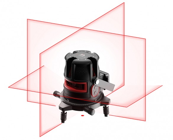

Перед тем как построить фундамент, необходимо сделать точную разметку на участке. Чтобы сократить расходы и выполнить работу самостоятельно, не прибегая к услугам специалистов, можно воспользоваться предложением интернет-магазина ВсеИнструменты.ру – лазерным нивелиром ADA PROLiner 4V.
Прибор проецирует 4 вертикальные линии, горизонталь и точку отвеса. Дальность луча достигает 20 м. Для работы при солнечном свете рекомендуется приобрести приемник лазерных лучей, чтобы их было проще поймать в нужном месте. В паре с приемником прибор увеличивает дальность измерений до 70 м. При этом с работой справится один человек, без помощников.
Процесс работы с нивелиром разбивается на несколько этапов.

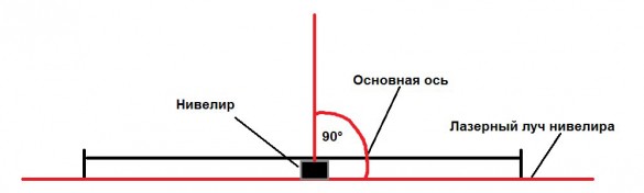

  1. Отбивка основной оси, параллельной краю участка. Это будет основная линия фасада. Устанавливаются две так называемых скамейки, между которыми натягивается нить. Нивелир должен поймать эту линию лазерным лучом, чтобы дать идеально прямую ось, от которой будет производиться дальнейшая разметка. Модель ADA отлично для этого подходит, так как проецирует лазерную линию на землю.
  2. Выведение угла в 90° для выравнивания периметра фундамента. Вместо построения треугольников по теореме Пифагора и исправления ошибок достаточно спроецировать линию под прямым углом к основной оси и на нужном расстоянии поставить еще одну скамейку. Эта особенность комбинированного нивелира ADA PROLiner 4V позволяет получить точный угол в 90° быстро и без помощников. Затем по такому же принципу можно достроить оставшиеся линии периметра.
  1. Выставление высоты в уровень. Если делается ленточный фундамент, то сначала роется траншея. Если свайный – бурятся отверстия для свай. На данном этапе понадобится штатив, чтобы высоту установки нивелира можно было регулировать. Модель ADA имеет систему самонивелирования с точностью до 3°, поэтому легко настроить прибор по горизонту. Затем на нужном уровне проецируется горизонтальный лазерный луч, который отмечается на всех скамейках и колышках обноски. Это нужно для ровного выставления уровня опалубки под ленточный фундамент и для одинаковой высоты свай.

вот лазерный невелир реально хорошая вещь ..только нужен он на час всего, а стоит дорого
Kedruchu, кто вам сказал, что нужен на час? Чушь полнейшая.
Нивелир нужен при самых разных работах. Вот только желательно с зелеными лучом,а не красным. Зеленый дальше бьёт
Помимо нивилира обязательно нужен приёмник лазерного луча, иначе, в светлое время суток луч не видно
