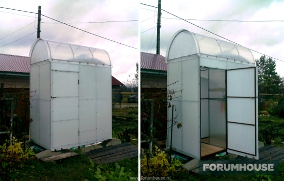

Летний душ от Topmo3
Еще один металлокаркас, но обшитый не сайдингом, а молочным поликарбонатом и с защитным куполом для бака. Конструкция построена взамен устаревшей.
  • Общие габариты – 2,0×1,2×2,0 м.
  • Душевая – 1,2×1,2 м.
  • Раздевалка – 1,2×0,8 м.
Каркас сварен из профильной трубы: стойки – 40×20 мм, поперечины и дуги для крыши – 20×20 мм.

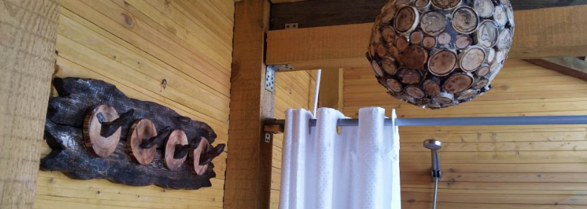

jason40 Участник FORUMHOUSE
После покупки и установки на участке бани-бочки настало время летнего душа с теплой водичкой, совмещенного с туалетом. Очень не хотелось делать что-то «узкоквадратностандартное» – душа требовала необычного. Из-за бани-бочки подумалось сделать душ с туалетом тоже какой-то оригинальной формы.
В качестве основы – деревянный каркас из бруса 50×50 мм и половой доски, обшивка из блок-хауса, все покрыто яхтным лаком в два слоя. Бак с подогревом (ТЭН), вода самотеком поступает в душ и на раковину в туалетной комнате, естественное освещение посредством прозрачной части обшивки. Душ специально обшит с выступом – там складируются дрова для бани.
Креативный подход заметен не только снаружи, но и внутри.
В планах сделать над баком такую же прозрачную крышку на петлях – и нагреваться вода будет еще быстрее, и основание/крыша в этом месте при дожде подтекать перестанет. Изначально jason40 хотел применить битумную гидроизоляцию, но вариант с крышкой, который предложила Nata6a, предпочтительнее.
