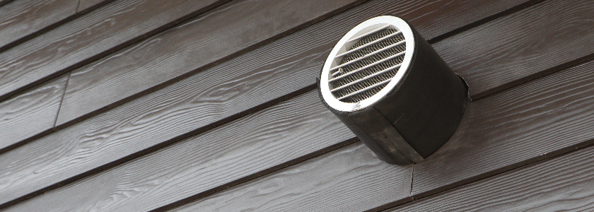

Приток начинается с приточной вентиляционной решетки, условного блока подготовки воздуха (или целых блоков ПУ – приточной установки), вентилятора приточного, регулирующих устройств, воздухораздающих устройств, и все это сведено деталями воздуховодов. Для уменьшения расходов на подогрев притока (в холодное время года, в основном) бывает полезен рекуператор. Это в общем смысле слова устройство, в котором холодный приточный воздух забирает у вытяжного теплого воздуха тепло, экономя таким образом общие затраты на отопление дома.

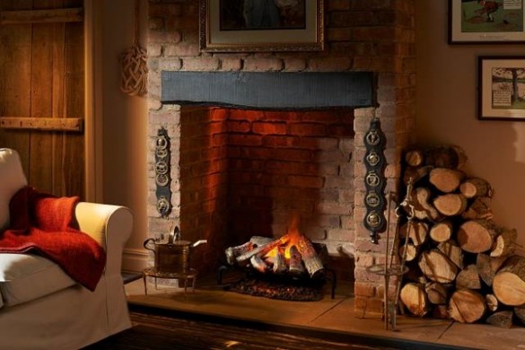

Когда в доме камин, печь, газовая колонка или котел с открытой камерой сгорания (без наддува и вентилятора) или другие теплогенераторы, берущие воздух для горения из помещения, а не с улицы, принудительные вытяжки без организации принудительного притока – противопоказаны. Недопустимо создавать в доме разрежение, которое может привести к обратной тяге в дымоходах. Это чревато  и характерным запахом продуктов горения в доме, и проблемами при растопке/горении. А люди, чувствительные к перепадам атмосферного давления могут ощущать дискомфорт.

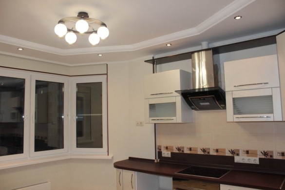

Задача вентиляции для частного дома – удаление «отработанного» воздуха и поставка свежего. На относительно небольших объектах (квартира/дом) можно действовать по упрощенному принципу – вытяжка из «грязных» и «мокрых» помещений, приток в чистые помещения.
«Отработанный» воздух удаляется посредством воздуховодов, устанавливаемых в ванных/санузлах, технических помещениях, а также на кухнях. Кроме постоянного воздуховода в кухне устанавливается еще и «периодическая» вытяжка над плитой, включаемая на время приготовления пищи. Если в доме отопление газовым котлом, в котельной тоже обязательно наличие естественной вытяжки, диаметром от 150 мм. Свежий воздух в жилые помещения поступает через приточные клапаны в стенах или окнах, либо через специальные установки.

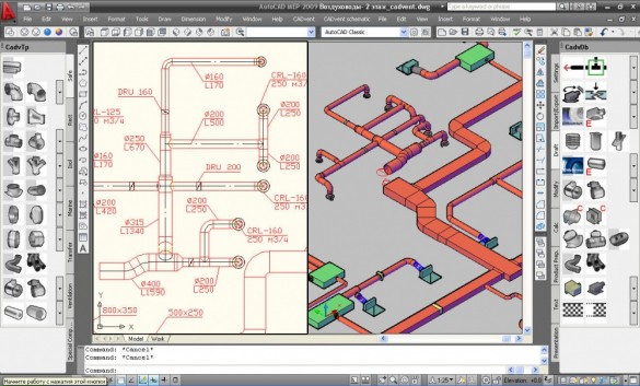

При расчетах и составлении проекта вентиляции как раз и отталкиваются от приведенных требований к воздухообмену. В идеале, как и остальные системы жизнеобеспечения, проект вентиляции разрабатывается на этапе проектирования дома. Даже упрощенная система естественной организованной вентиляции подразумевает наличие воздуховодов, которые значительно проще сразу заложить в проект, нежели «изобретать колесо», когда придется не только размещать их в помещениях, но и проводить сквозь перекрытие и кровлю. А если учесть, что воздуховодов минимум два – из санузла и кухни, а то и три, если газовое отопление, и объединять их нельзя, то задача будет не из легких.
Проект вентиляции можно заказать в профильной организации, либо обратиться к исполнителю напрямую, например – через биржу портала, а можно попытаться сделать самостоятельно. Главное – чтобы он был.
Gaser
Возвращаясь к вопросу расходов: если не хотим/не имеем возможности платить за работу подготовленного ума – делаем сами. Сначала делаем проект, потом его воплощаем, а дальше, обычно, удивляемся сделанному. И не всегда удивлению сопутствуют положительные эмоции – но это же наш путь, «сделай сам». Но, чем лучше будет проработан проект (хоть карандашом на куске цементного мешка нарисованный, но проект), тем больше положительных эмоций можно ожидать на выходе.
Самостоятельную разработку проекта значительно упрощают онлайн-калькуляторы, посредством которых без особых сложностей можно и вычислить объемы помещений, и рассчитать кратность воздухообмена и сам воздухообмен, и подобрать сечения воздуховодов. А чтобы не пришлось чертить и перечерчивать схемы вручную, стоит воспользоваться специальными программами, также доступными для бесплатного использования.

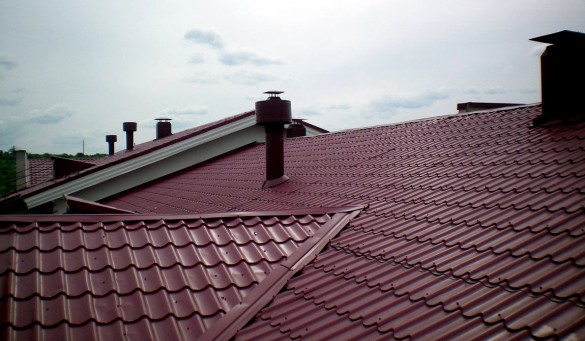

  • В наших климатических реалиях любая вытяжка, а особенно из влажных помещений, должна выходить на крышу, а не на чердак, пусть и с отличной вентиляцией.
