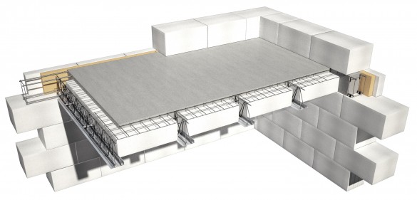

Перекрытие является одним из основных конструкционных элементов дома, повышающим пространственную жёсткость строения. При этом перекрытие должно обладать необходимой несущей способностью, минимальным собственным весом, т.к. это способствует снижению пассивной нагрузки на стены и фундамент, достаточной степенью тепло- и звукоизоляции, высокой технологичностью при работе по его возведению, простотой в эксплуатации и низкой стоимостью. Вышеперечисленным требованиям отвечают сборно-монолитные перекрытия Bonolit (СМП) из газобетона компании Bonolit Group.
Сборно-монолитные перекрытия Bonolit представляют собой стальные балки с треугольным арматурным пространственным каркасом, между которых уложен «заполнитель» — газобетонные блоки. Блоки являются несъёмной опалубкой. После монтажа элементов СМП, укладки армирующей арматурной сетки и установки временных опор собранную конструкцию необходимо замонолитить тяжёлым мелкофракционным бетоном, классом по прочности на сжатие не ниже В20 (М250). По окончании срока набора бетоном проектной прочности перекрытие готово к эксплуатации.
Ключевое преимущество этой конструкции — непосредственное формирование на объекте железобетонного перекрытия с использованием сборных элементов. Перекрыть СПМ можно коттеджи любой, самой сложной конфигурации и геометрии. Причём вес 1 пог. м стальной балки не превышает 9 кг. Благодаря использованию в качестве несъёмной опалубки газобетонных блоков Bonolit плотностью 300-400 кг/м³, размером 600х200х300 мм, для проведения работ на строительной площадке не требуется применение тяжелой строительной техники, подъёмников и кранов.
Несущая способность СПМ от 200 до 1000 кг/м2. Номенклатура балок позволяет перекрыть пролеты до 10 метров. Причём балки можно стыковать под углом, дорабатывать на месте монтажа и укладывать даже в закрытых помещениях. Это открывает широкие возможности при реконструкции старых перекрытий. Также снижаются все строительные издержки. При монтаже сборно-монолитного перекрытия Bonolit можно отказаться от устройства отдельного монолитного пояса на стенах из слабонесущих материалов. Не нужно делать выравнивающую стяжку. Сокращается расход бетона и вес перекрытия. Нет необходимости заказывать кран для подъёма плит или монтировать дорогостоящую съёмную опалубку для заливки монолитного перекрытия. 100 кв. м СПМ, 4 рабочих невысокой квалификации собирают за 2 рабочие смены.
Отметим, что сборно-монолитное перекрытие, с заполнителем из газобетона, обладает высокой пожарной стойкостью, звуконепроницаемостью и теплоизоляционной способностью.
