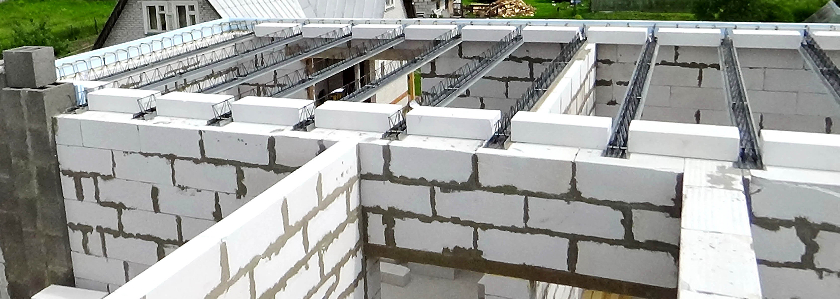

Особенности сборно-монолитного перекрытия
Чтобы понять, что из себя представляет СМП, достаточно изучить следующую картинку.
Как видно из фото выше, сборно-монолитное перекрытие представляет собой балки заводского изготовления с треугольным арматурным каркасом (т.н. тригоны), смонтированном на бетонном основании. Между балок укладываются блоки газобетонные, которые играют роль несъёмной опалубки.
Поверх блоков также, обязательно с зазором, укладывается арматурная сетка или вяжется каркас с ячейкой 10х10, 15х15 см, из арматуры «восьмерки» или «десятки».
Снизу балки подпираются деревянными опорами или телескопическими стойками, и далее заливается бетон.
После набора бетоном прочности стойки убираются, и ведутся дальнейшие строительные и отделочные работы.

Переходим к сборно-монолитному перекрытию. Как говорилось выше, основа этого перекрытия — балки. Основание - «ядро» балок, в котором устанавливается арматурный каркас, может быть сделано из бетона.
Вес 1 пог. м такой балки около 17 кг.

Для монтажа СМП на основе бетонных балок требуются специальные Т-образные блоки, т.е. блоки со снятой фаской в нижней части.
Этот вариант балок уже устаревший, и некоторые производители предлагают более легкие балки, на основе профиля из оцинкованной стали, на котором смонтирован арматурный каркас.
Вес 1 пог. м такой балки примерно 6 кг.
Т.е. поднять и смонтировать такую балку можно вручную, без использования подъёмной техники.
На конечный вес такой балки также влияет количество прутков дополнительной продольной арматуры. Её диаметр и количество стержней подбирается на основе конструкторского расчёта несущей способности сборно-монолитного перекрытия.

Сделал такие перекрытия. Выводы:
1.Ни в коем случае не использовать пустотные блоки (пенобетонные, как на картинке)! Большие проблемы потом будет к этому потолку снизу что-то прикрепить, дюбели проваливаются в пустоту, все выкрашивается и вываливается. Да и вообще, пустоты в загородном доме - вещь очень сомнительная, малейшая щелочка и там обязательно какая-нибудь биология поселится. Так что только - сплошные газобетонные блоки.
2.Треугольные балки брать - лучше заводские. На них приходится вся нагрузка, я бы поостерегся заливать их на объекта, даже заводским бетоном из миксера. Такую прочность, как на заводе ЖБИ, на объекте ни получить никогда.
