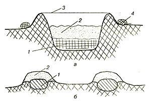

Для получения бескаркасного укрытия полотнище пленки накидывают на грядку и его края присыпают землей либо придавливают рейками, жердями или камнями, уложенными по периметру грядки. По продольным сторонам грядки могут быть сделаны гребни высотой 20-30 см, на которые укладывают пленку, чтобы она не лежала на растениях, перекидывают через гребни и ее края, спускающиеся с наружной стороны гребней, закрепляют, как показано на рис. 2, а.
Рис. 2. Бескаркасные пленочные укрытия
(утепленные гряды и гребни):
а - утепленная гряда; б - утепленные гребни: 1 - биотопливо; 2 - почва; 3 - светопрозрачная пленка; 4 - камни, удерживающие пленку

Эффективность укрытий может быть повышена, если, кроме солнечного обогрева, использовать биологический обогрев (обогрев биотопливом) - так называемые утепленные (паровые) гряды или гребни.
В качестве биотоплива применяют навоз крупного рогатого скота, конский навоз и др. Горячий навоз закладывают под слой почвы в виде гряд, гребней или куч (см. рис. 2).

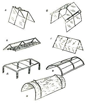

Каркасные укрытия состоят из остова (каркаса) и светопрозрачного покрытия. Они могут быть арочными (тоннельными), односкатными, двухскатными и треугольными. Такие укрытия обычно закрывают одну грядку.
Каркасные укрытия изготавливают из различных строительных материалов, описанных в разделе 2 «Строительные материалы, применямые при сооружении укрытий». В качестве светопрозрачного материала (покрытия) обычно применяют полимерную пленку, а также нетканый укрывной материал и стекло.
Арочные укрытия состоят из нескольких дуг, соединенных в единую конструкцию и образующих каркас, который накрывается пленкой.
Каркас односкатных, двухскатных и других пленочных укрытий может быть выполнен в виде единой конструкции или отдельных элементов (секций), накрываемых одним пленочным полотнищем.
Внешний вид других укрытий показан на рис.4
Каркасные укрытия из стекла представляют собой конструкции, собранные из листов стекла, скрепленных металлическими элементами или вставленных в тонкие деревянные рамы, и открытые с торцовых сторон.
Рис. 4. Каркасные укрытия:
а. б - укрытия из стекол, скрепленных металлическими зажимами;
в, г - укрытия из стекол, вставленных в деревянные рамы; д, е -
пленочные укрытия с каркасом из проволоки; ж - арочное укрытие
из прозрачного пластикового листа
Каркасные проволочные укрытия могут быть различной формы и покрываются пленкой.
Весьма простым в изготовлении и удобным в эксплуатации является арочное укрытие, сделанное из прозрачного пластмассового гофрированного листа и закрепленное на грядке с помощью двух металлических дуг. Выпуск таких листов освоен за рубежом. Отечественная промышленность таких материалов, к сожалению, не изготавливает. В наших условиях арочное укрытие можно накрывать пленкой.
