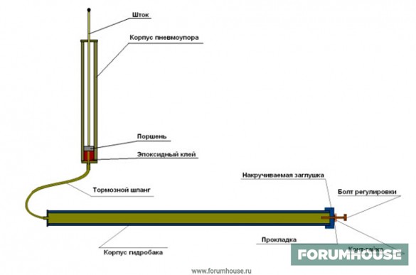

Под крышей устанавливаю трубу ПВХ (как для канализации). Трубу заполняю водой, она с одной стороны закрыта, с другой – поршень. Солнышко вышло – вода в трубе нагрелась, расширилась, поршень привел в действие механизм открывания форточек. Вода остыла – форточки закрылись.
Слабое место этой идеи в том, что величина хода поршня будет зависеть от того, насколько  увеличивается объем воды при нагреве до определенной температуры. По подсчетам наших пользователей, при нагреве до 70 градусов получалось около 5%... Более чувствительно к расширению масло.

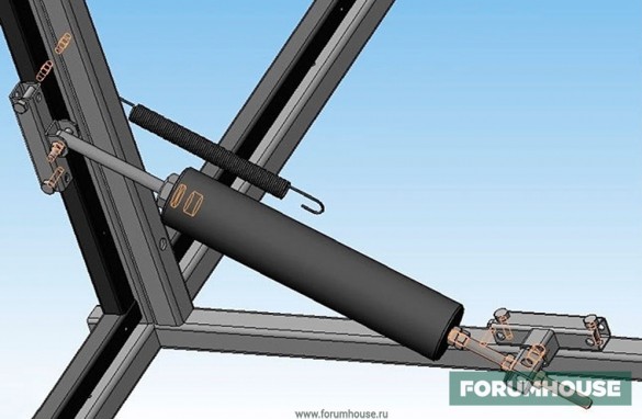

Довольно популярна конструкция для автоматизации теплицы из гидроцилиндра от багажника Жигулей («четверки», «восьмерки» или «девятки») или «Нивы».
Rognarek
Но он изначально газовый и требует доработки.
Доработка заключается в том, чтобы просверлить отверстие в дне цилиндра, выпустить газ и нарезать резьбу 10х1,25, чтобы присоединить шланг. Как правило, применяется длинный тормозной шланг от «Нивы», который можно купить в любом автомагазине. Чтобы закрепить шланг, понадобится болт, точь-в-точь как тормозной от «Жигулей», но на головке у него должна быть шпилька М6, как та, которая была на дне цилиндра – чтобы закрепить на место головку шарнира. Эту деталь придется, скорее всего, заказать в токарной мастерской.
Ресивер также делают с применением токарных и сварочных работ, причем нужна герметичная газовая сварка.
Из ресивера объемом 600 мл вытесняют весь воздух и заполняют его автомобильным маслом, при этом шток цилиндра при температуре +22 градуса должен быть утоплен полностью. Важно не допустить вытекание масла из ресивера, иначе настройки собьются, и система работать не будет.
Rognarek
Я проверяю герметичность воздухом, от обычного ножного насоса для колес, при давлении 6-7 атм.

Масляный получился из 3-х старых амортизаторов и тормозного шланга. Водяной из 5-ти литровой пластиковой канистры, трубки от капельницы и литровой бутылки. Залил 1,5 литра воды, и всё.
