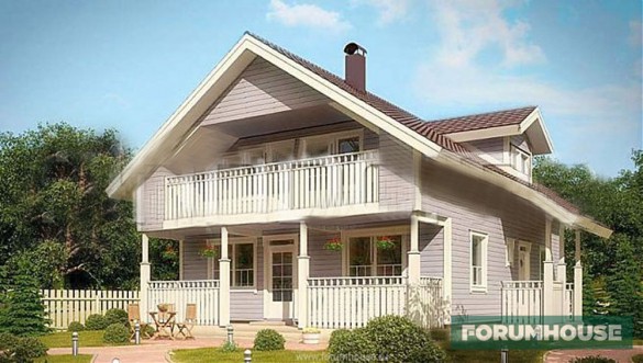

«Наследство», которое досталось АлЕкСей Вл от предыдущего заказчика, представляло собой собранный каркас на ленте.
Из этого предстояло сделать вот такой домик, максимально используя закупленный ранее материал, и при этом не потерять в конечном результате.
