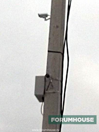

Замечено, что даже муляжи приборов видеонаблюдения способствуют сокращению противоправных действий в зоне охвата, Navyrom же установил вполне работоспособные камеры. Если вдруг не отпугнут, видеозапись станет подспорьем в поиске любителей поживиться на дармовщинку.
