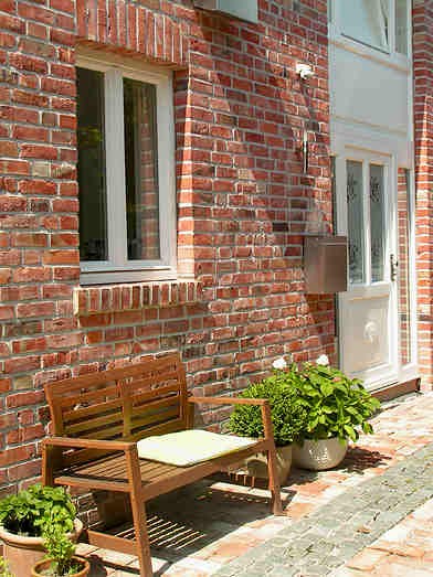

Облицовка каменного дома кирпичом
Несмотря на обилие отделочных материалов, кирпичные фасады остаются «классикой», не теряя популярности у частных застройщиков. Такой фасад может служить долгие годы, он морозоустойчив, влагоустойчив, повышает тепловую инерцию обшитого дома, не требует каких-то усилий для поддержания эстетических качеств в процессе эксплуатации, наконец, это просто красиво и солидно. Такой фасад украсит любое каменное здание.
Обшивка кирпичного дома.
И мы, разумеется, не говорим про «унылый силикатный кирпич, положенный на ЦПС». Сейчас в нашей стране предлагается более 5000 различных видов кирпича, и есть, из чего выбрать. Хотя, пожалуй, желтая майка лидера уже несколько десятков лет остается у знаменитого желтого кирпича.
