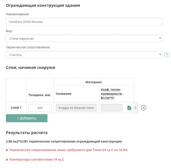

«Энергоэффективный дом» - та самая золотая середина, когда и на этапе строительства вы за теплоизоляцию лишнего не платите, и в процессе эксплуатации расходы на отопление вас не огорчают. Чтобы дом стал энергоэффективным, тены, кровля и пол в нем должны соответствовать нормам по энергоэффективности для вашего региона. Проверить это, а также посчитать дополнительное утепление можно легко и быстро в бесплатном онлайн-сервисе спроектируй.рф
В справочниках сервиса есть газоблоки от разных производителей. В расчетах используются данные не отдельного блока, а кладки из этих блоков в условиях естественной влажности вашего региона. Чаще всего производители газоблоков в каталогах указывают коэффициент теплопроводности в сухом состоянии, в условиях естественной влажности теплозащитные свойства блока существенно хуже.
На сайте спроектируй.рф вы сможете самостоятельно проверить термическое сопротивление ваших стен из газоблока на соответствие нормам за 3 минуты.
Для примера проверим термическое сопротивление стены из газоблока плотностью 500кг/м3 для г. Москва. Судя по рекламе, толщины стены в 400 мм должно хватить. Смотрим результаты расчета:
Мы видим, что термическое сопротивление равно 2.88 м2*К/Вт - это на 18.5% ниже требуемого при желаемой температуре воздуха в доме +24С. В доме будет тепло, но придется переплачивать за топливо. А уж если у вас электроотопление — утепляйтесь обязательно.
