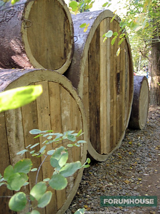

На участке необходимо было построить дровник. Так как участок расположен в лесу, то идею подсказала сама природа. А уж как реализовать ее, трудностей не вызвало.
В качестве основы использовали бетонные кольца для колодцев различного диаметра: большое – 2 м, среднее – 1,3 м, маленькие – 0,9 м. Масса самого маленького кольца около трехсот килограмм, лежат кольца в небольшом углублении, как в чаше, поэтому необходимости в дополнительной фиксации не возникло. Конструкция держится за счет щебневой «подушки» и собственного веса.
Кроме того, на поверхности колец достаточно толстый слой пескобетона высокой марки, приготовленного с добавлением пластификатора, который также в некоторой степени является сдерживающим от развала фактором. Перед нанесением бетона кольца обработали грунтовкой с абразивом. Фактуру коры наносили как специальной насадкой на валик, так и шпателем и даже садовой тяпкой. Оптимальным оказалось сочетание деревянной палочки и рук – где продавливали, где пальцами борозды формовали. После схватывания покрыли внутреннюю поверхность колец и получившуюся фактуру фасадными красками.
Торцы колец закрыли щитами из доски и фанеры. О полноценной вентиляции речи не идет, но и герметичными эти стенки не назовешь.
В ходе обсуждения у этой дровницы появилась масса поклонников, привлеченных преимущественно оригинальным внешним видом, и масса противников, опять же, в том числе и из-за визуальной составляющей. Обвиняли автора идеи и в том, что без крепежа конструкция развалится, и в том, что никакой функциональной нагрузки она не несет. Тем не менее, по примерным прикидкам помещается в кольца около пяти кубов дров, закладывать влажные и брать подсушенные достаточно удобно, и, несмотря на сомнения в функциональности, используется дровница по прямому назначению уже не один год.

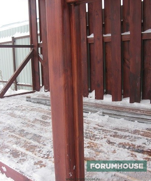

Фундаментные блоки для своего дровника pechkinvv успел установить до заморозков, а остальные работы выполнял уже зимой, подгадывая лакокрасочные работы на дни с оттепелью. Хранилище размерами 2×4 м, кедр, доска 150×50 мм, 100×50 мм и 75×50 мм. Доску строгал, фрезером снимал фаски и лакировал, получился довольно большой объем подготовленного к сборке пиломатериала. Половую доску также обжигал перед лакированием.
Поверх блоков уложил верхнюю обвязку, врезал лаги, застелил половой доской 150×50 мм, с интервалом между досками в 5 мм.
Угловые опоры сборные, из доски 150×50 и 100×50 мм, с врезными укосинами из доски 75×50 мм. Первым собрал каркас передней стены.
Далее подпилил стойки под стропила, собрал опоры для задней стенки, установил конек и стропила (врезка, крепление на саморезы 90 мм), собрал заднюю стенку. Все крепится на желтые саморезы с предварительной зенковкой. Плюсовая температура позволила позакрашивать все образовавшиеся торцы.
Задняя стенка двойная, в качестве кровельного покрытия – профнастил, по периметру деревянные же поручни из самодельного профиля.

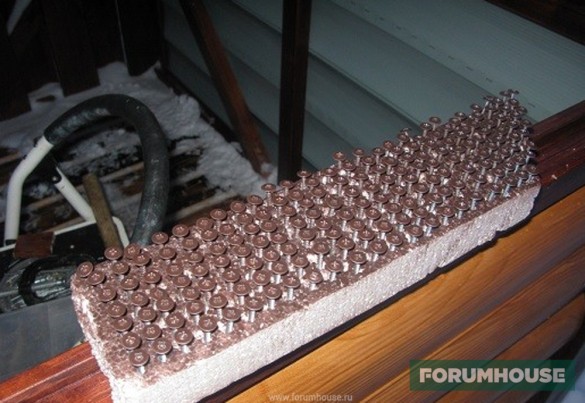

При сборке каркаса смонтировал крепежные планки под обшивку виниловым сайдингом под блок-хаус.
Также заранее изготовил обшивку для фронтона и рейки для решетки. Сначала облицевал блок-хаусом стенки, затем собрал деревянные фронтоны, завершающим этапом «сплел» решетки.
Головки саморезов предварительно покрасил в цвет древесины.
Конструкция просчитывалась и прорисовывалась в графическом редакторе, чтобы предотвратить прогиб решеток при полной загрузке, которая маловероятна, но возможна, при складировании будут использованы вертикальные опоры. Во главу угла ставилась не только функциональность, но и декоративность. Дровница также послужила испытательным стендом.
pechkinvv
Участник FORUMHOUSE
Изначально пол хотел просто покрасить, но на местной лесопилке купить удалось только кедр. Про кедр слышал, что хорошо обжигается, но сам не пробовал, а так как в планах постройка беседки, то потренироваться решил как раз на дровнике. Ну а покраска подразумевалась изначально – как-то раз здесь на форуме прочитал, что не надо плодить на участке уродцев. Поэтому начал прорисовывать, отстругивать и прокрашивать. Прокрашивать все детали до сборки начал еще с теплицы. Во многом помог этот форум, за что отдельное спасибо его создателям и участникам.
