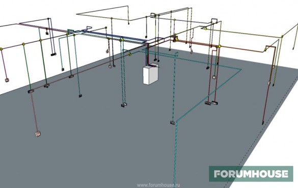

Навыков электрификации до строительства у Анны не наблюдалось, однако благодаря обилию информации в свободном доступе, в том числе, и по этой теме, она самостоятельно все рассчитала.
AnnaVolk
Интернет наше все! Все посчитали, собрали нагрузки, распределили по разным линиям. Сначала расположила условную мебель в Скетчапе. Все модели мебели скачивала в открытой библиотеке 3dwarehouse. Очень удобно – размеры один в один. Разбираться, как и что должно проходить, пришлось самостоятельно. Что было непонятно, спрашивала у супруга. Он не электрик, но информацией владеет, инженер все же.
В результате получился «паук».

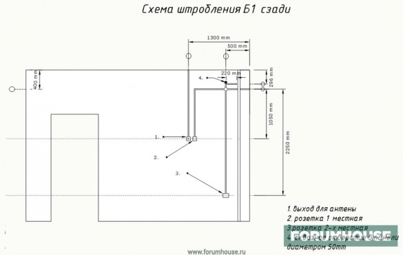

Штробление также по подготовленным схемам.
Отталкиваясь от схем, высчитали расходы на комплектующие, кабели использовали ГОСТовские (розетки 2,5 мм, освещение 1,5 мм). На кабинет отдельная линия на 380 В, чтобы подключать станки, так как там временно разместили мастерскую.
Пока не приступили, казалось, что штробление стен не такой уж сложный и трудоемкий процесс и займет несколько дней, а по факту – бетон удался на славу, получилось две недели. На половине объема не выдержала насадка на перфоратор (алмазная коронка), посредством которой сверлили отверстия, оставшиеся пришлось прорезать тоже болгаркой. Первая болгарка приказала долго жить, после чего купили еще одну и разделили процесс на два этапа – Анна вырезала штробы, а сын очищал их перфоратором. Доделывали третьей болгаркой, которая «выжила», обошлось только сменой диска. Укладка кабеля и монтаж подрозетников – дело женских рук.

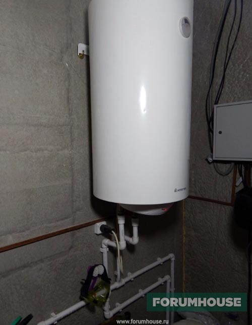

Бойлерную посчитали слишком ответственным, не женским делом, и весь «ливер» устанавливали еще до прокладки разводки в доме, а подключал электрик под руководством супруга.

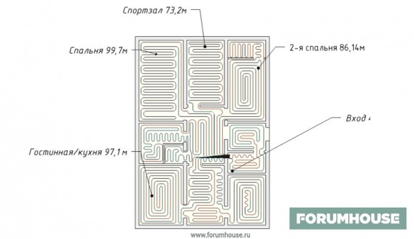

Последней системой, тщательно прорисованной и просчитанной в графическом редакторе, стала отопительная – теплые полы. Нанятые мастера установили котел, расширительный бачок и гребенку, обвязка из медных труб.
Мастера же, услышав, что прокладка контура будет своими силами, посоветовали укладывать «улитку», а не «змейку». Совет пришелся кстати – контур змейкой в тех комнатах, где не хватало покрытия двумя витками, в остальных помещениях улитка. Количество труб рассчитали по схеме – 650 м.
Расстояние от стен – 150 мм, между витками по 200 мм, всего семь целых петель, сама длинная (около 100 м) на кухне. Труба из сшитого полиэтилена, диаметром 16 мм. Укладывали без матов – на пенопласт толщиной 100 мм, так как труба не пожелала держаться в специальных пластиковых фиксаторах, обошлась металлической сеткой и стяжками. Чтобы трубы легче гнулись, подогревали обычным феном. Обошлись не только без специальных подложек и матов, но и без демпферной ленты. Как и в ситуации с фундаментом, это выбор Анны и ее супруга, и их все устраивает.

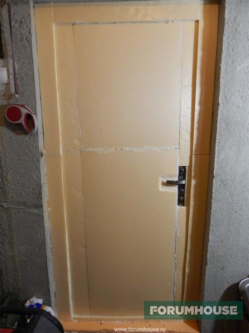

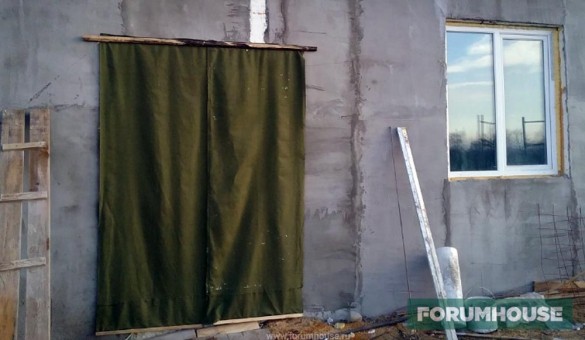

Временная дверь

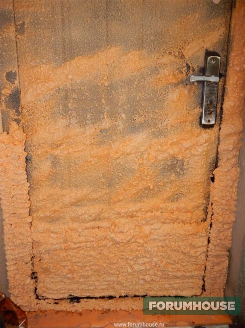

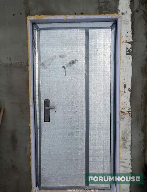

В планах была массивная деревянная самоделка в общем стиле (шале), но, несмотря на наличие инструмента и желания, а также массы других, более важных моментов, руки до нее просто не дошли. Зато ночные холода в начале ноября явились, что спровоцировало появление первой времянки – брезентового тента.
Средства закончились еще на этапе возведения крыши, и на качественную, равно дорогостоящую, дверь их нет. Выходом из ситуации стало приобретение самой дешевой конструкции, соответствующего качества. Естественно, как только похолодало сильнее, остро стал вопрос утепления сего остова, решившийся также бюджетно – наклейкой фольгированной изоляции.
Стало лучше, но конденсат изнутри выделялся в больших количествах, и чтобы прекратить это, сначала попробовали жидкий спрей-утеплитель.
На поверку он оказался из разряда «дорого-неэффективно» и был демонтирован. Окончательно справиться с промерзанием и конденсатом, пусть и временно, помог ЭППС – два мата толщиной по 20 мм на пену, и вопрос закрыт.

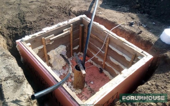

Все смесители были куплены заблаговременно, благодаря чему к моменту заселения, когда денег уже не было, оснащение не стало проблемой. С наступлением холодов утеплили скважину – сбили деревянный короб с крышкой и утеплили плитами ЭППС. Как показала проверка боем/морозом, утепления оказалось недостаточно. Замерзшую воду растопили тепловой пушкой, а поверх деревянного короба склеили пенопластовый. Больше скважина не перемерзает, а капитальной «будкой» займутся уже по теплу. Трубу водопровода перед укладкой в траншею также защитили теплоизоляцией (цилиндр), сверху уложили для подстраховки слой ПСБ15 и засыпали.
Накопительный бак в бойлерной на 24 литра, простейший насос и водонагреватель на 100 литров – при температуре нагрева в 70⁰С, вполне достаточно на всю семью.

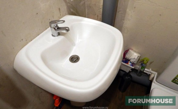

В санузле не только унитаз, как в квартирах, но и раковина, фановый стояк пока под кровлей, в процессе доделки крыши его поднимут, как нужно.
