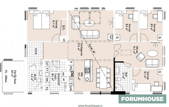

Для приверженцев энергоэффективного домостроения будет интересен современный проект Игоря, на основе одного из шведских домов, просчитанный укрупненно, но тщательно.
Антипов Игорь
По-моему, проект достоин внимания, и его смогут повторить те, кто ограничен в средствах, но хочет жить в современном, комфортном, энергоэффективном доме. Над расчетами я работал три дня – в проекте можно найти неточности и даже, возможно, ошибки. Это, скорее, предварительный набросок, нежели полноценный проект, но в нем учтены почти все разделы. После составления предварительной сметы я могу подтвердить то, на что надеялся в начале работы – за 3 млн. силами бригады рабочих, вполне реально построить хороший, качественный, красивый дом.
Конструктив:
  • Жилая площадь – 135 м².
  • Водоснабжение – скважина (кессон из бетонных колец, глубинный насос, гидроаккумулятор в бойлерной, латунные фитинги, трубы ПНД).
  • Канализация – двухкамерный септик из бетонных колец.
  • Фундамент – ленточный, пол по грунту (утепленный ж/б цоколь 600×250 мм).
  • Отопление – водяной теплый пол от электрокотла.
  • Вентиляция – принудительная, с рекуператором.
  • Стены – двойной каркас (ОСП, эковата, изнутри ГКЛ).
  • Перегородки – каркас (ГКЛ с изоляцией).
  • Полы – ламинат 33 класса (кроме бойлерной и санузлов), плинтуса, доборы.
  • Санузлы – кафель, керамогранит, мойки с тумбами, компакты, душевые кабины.
  • Бойлерная – электрический бойлер, кафельный пол, окрашенные стены.
  • Потолки – натяжные со встроенными осветительными приборами.
  • Окна – широкий профиль, двухкамерный стеклопакет, без мансардных.
  • Электрика – монтаж вводного кабеля, УЗО, автоматы, розетки (по две точки в комнате), выключатели (все хорошего качества).
  • Утепление потолка – эковата, 500 мм.
  • Стропильная система – фермы на МЗП.
  • Кровля – металлочерепица, водосточная система.
  • Фасад – комбинация имитации бруса, декоративной штукатурки и натуральной древесины.
​Антипов Игорь
