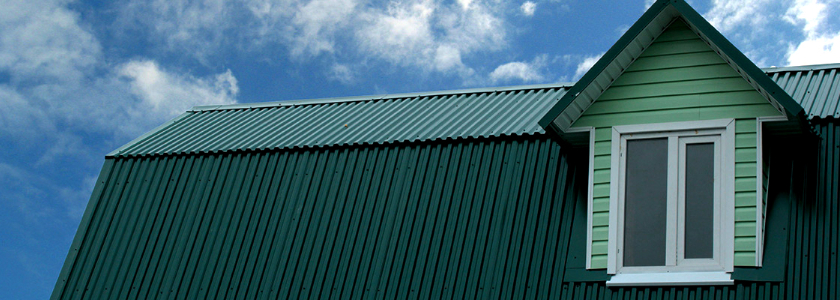

По большому счету, сегодня профлист от металлочерепицы отличается только формой профиля, так как изготавливается из той же оцинкованной стали с полимерными покрытиями. И если к недостаткам профлиста зачастую относят недостаточную декоративность, то одним из его главных достоинств считается «терпимость» к обрешетке. В отличие от МЧ, шаг между элементами может быть значительно больше, и его не придется строго соблюдать. Это не только позволяет экономить на пиломатериалах, но и упрощает подготовительный процесс. Что касается предельно допустимого угла ската, то и по этому показателю металлочерепица и профнастил похожи.
Pil18
Профилированные листы предпочтительно применять на крышах построек с углом наклона 20 градусов. Допускается для промышленных объектов с самонесущим профилем минимальный уклон кровли из профнастила не менее 8 градусов, а для жилых зданий – от 10 градусов.
Изначально профнастил не предназначался для применения в качестве кровельного материала и выпускался в трех видах:
  • С – стеновой, для обшивки фасадов, фронтонов и заборов;
  • Н – несущий, с повышенной несущей способностью, для заливки облегченных монолитных перекрытий;
  • НС – универсальный.
Тем не менее, и стеновым, и несущим, и универсальным профнастилом крыли крыши еще в СССР – но если тогда это были преимущественно ангары, склады и другие промышленные объекты, то сегодня это не только различные навесы и хозпостройки, но и частные дома. Возможность применения С, Н или НС профлистов на крыше зависит от высоты и формы гребня – при равной толщине основания именно эти показатели обеспечивают листам достаточную несущую и пропускную способность. Чтобы стеновой профиль можно было использовать как кровельный, высота гребня должна быть от 21 мм, также востребован универсальный, так как у него этот показатель 35 мм.
Что касается несущего профлиста, то его тоже используют для крыш, но это нецелесообразно, даже в целях экономии древесины.

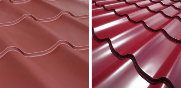

Пришло время покупки металлопрофиля и всех доборных материалов. Однозначно профиль С 21, но не могу определиться между покрытием:
  • полиэстер глянец;
  • полиэстер матовый.
Меня больше всего интересует антикоррозийная стойкость и что меньше выцветает.
Pil18
Антикоррозийная стойкость будет выше у металла с высоким содержанием цинка – 275 г\м². По цветостойкости – матовые покрытия лучше, если речь идет про полиэстер. Но полиуретановые покрытия лучше, чем полиэфирные (полиэстер).
