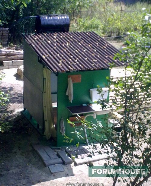

Я сделал недорогой летний душ под крышей с раздевалкой, используя материалы, которые буквально валялись под ногами. Хотелось построить быстро, бюджетно, надёжно. Душ находится в эксплуатации с 2014 года и доказал свою эффективность.
Душ на даче своими руками
Чтобы уменьшить бюджет строительства,  Alexxnew поскрёб по сусекам и откопал материалы, которые в хозяйстве у рачительного дачника всегда пригодятся, а выбросить жалко. Это:

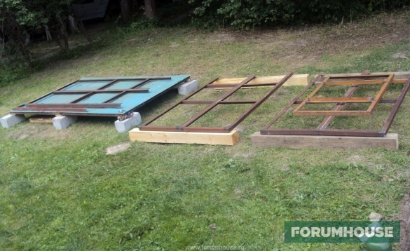

Alexxnew

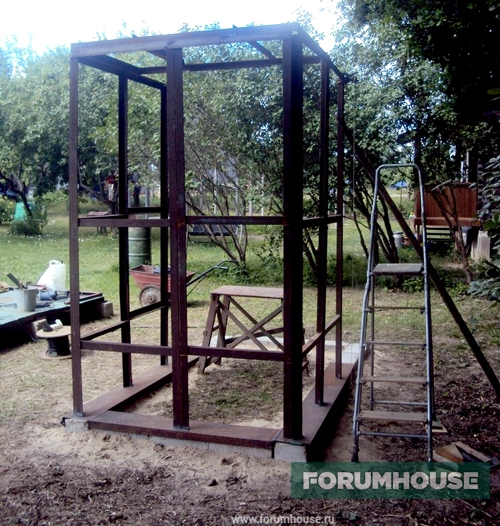

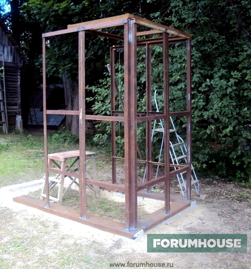

Здесь всё стандартно — выкопал траншею, засыпал «подушку» из песка и уложил блоки по лазерному уровню.
Створки ворот послужили стапелем для сборки и сварки металлического каркаса.
Далее на блоки уложили швеллер.
Смонтировали каркас моечного отделения.

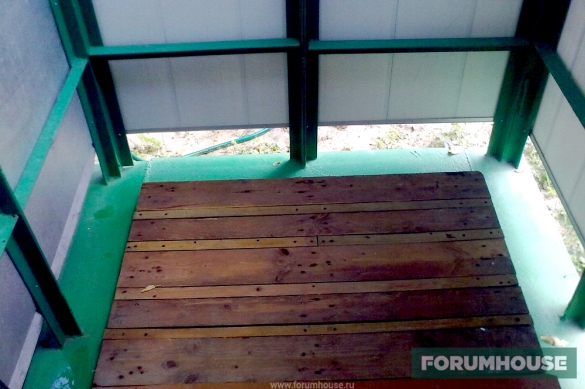

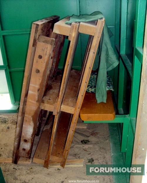

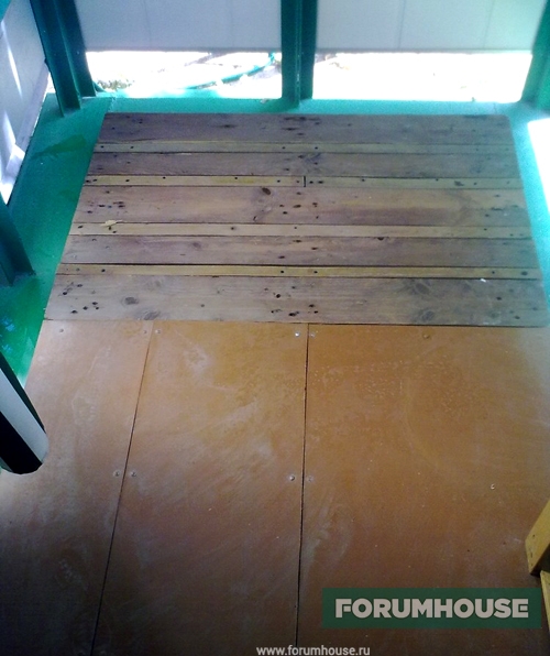

Покрыли европалеты защитным составом и уложили их в качестве чернового пола летнего душа.
За время эксплуатации в «мокром» помещении поддоны не сгнили.
На зиму европалеты вынимаются из душевой кабинки и ставятся на ребро, сушатся на улице, после чего их накрывают, чтобы на них не падали листья и снег.

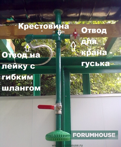

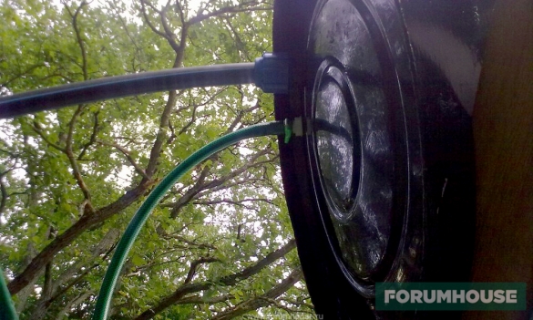

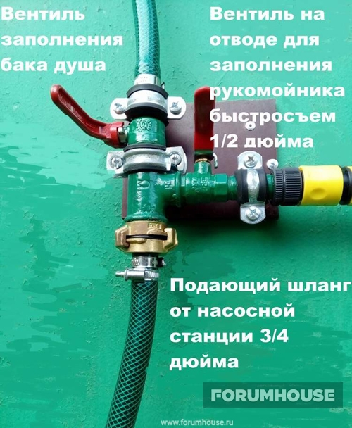

Система работает следующим образом — бочка заполняется водой, когда открывается шаровой вентиль.
Вода в выкрашенной в чёрный цвет бочке на крыше летом хорошо нагревается солнечными лучами, поэтому, по словам пользователя, греть воду электричеством приходится только в пасмурные дни.
В нашем материале рассказывается, как сделать недорогой гелиоколлектор своими руками, как его правильно устанавливать и будет ли он эффективно работать в пасмурные дни в Подмосковье.

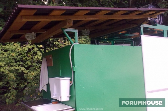

Перелив летнего душа сделан из обычной ПНД трубы «дюймовки» и резьбового фитинга.

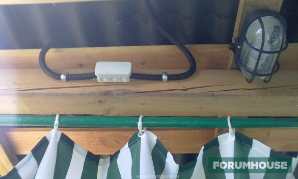

Также смонтирована электрика и поставлена лампа.
Козырёк кровли над кабиной раздевалки сделан с небольшим выпуском, что позволяет пользоваться раковиной, когда идёт дождь.
В итоге получилось построить недорогую и очень удобную уличную конструкцию без всякой отделки и без стока, которая является незаменимым «помощником» на даче.

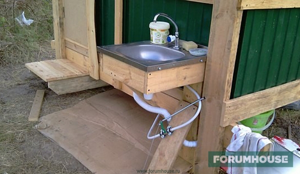

Педальный рукомойник для мастерской
Alexxnew

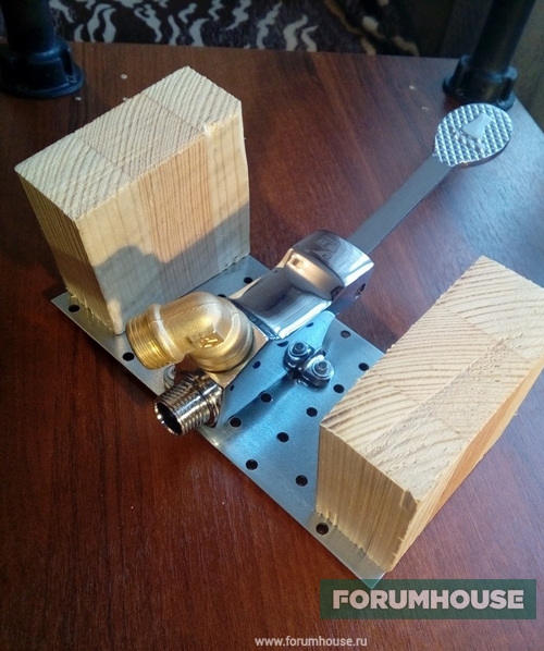

У меня на приусадебном участке есть мастерская, в которую заведена магистраль с водой – напорная ветка труба ПНД20, слив в яму – обычная канализационная труба «пятидесятка». Т.к. я постоянно что-то мастерю и чиню, приходится часто мыть руки. Ходить туда-сюда мыть руки надоедает, а главное — не хочется хвататься за вентиль и пачкать его грязью. Надо что-то делать. Стал думать, что можно сделать эдакого миниатюрного и удобного, чтобы помыть руки. Штудировал портал и наткнулся на такое решение — педальную подачу воды. Т.е. ставится подпружиненный шаровой кран, тянется тросик, нажал на педаль ногой – вода пошла, отпустил – перестала. Идея мне понравилась, но захотелось чего-то более технологичного.

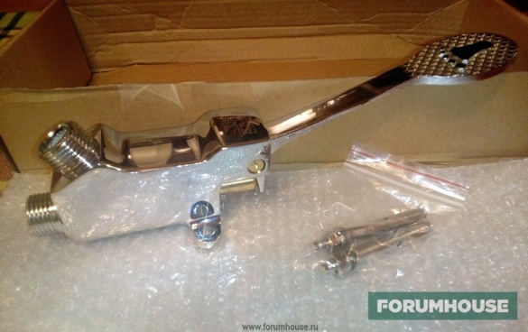

Подумав, пользователь купил специальную гидропедаль для медицинских кабинетов.

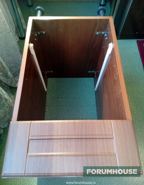

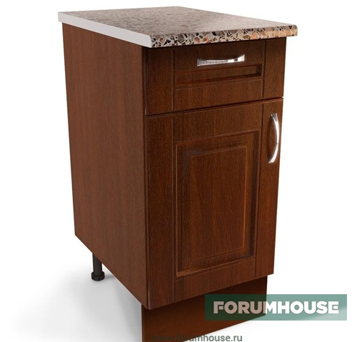

Осталось только собрать умывальник, для чего Alexxnew приобрел недорогую тумбочку.
Усилил её брусками из дерева и металлическими уголками, а все необработанные спилы покрыл герметиком.

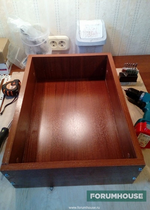

Пришлось сооружать и сам конструктив тумбочки. Из фасада выдвижного ящика организовали фальшпанель под столешницей.
Из полки для тумбы сделали нормальное дно вместо штатного и хлипкого, изготовленного из материала, больше напоминающего толстый картон.

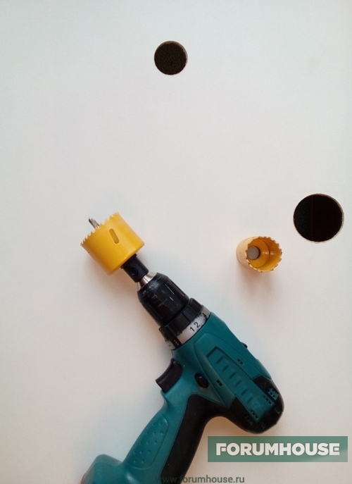

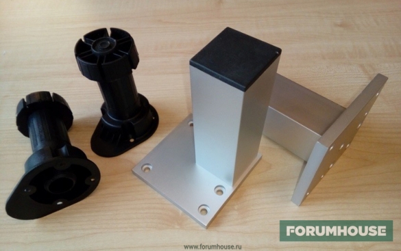

Заводские ножки поставили шире, а отверстия под выпуски подводок и гофры вырезали с помощью коронок.

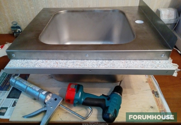

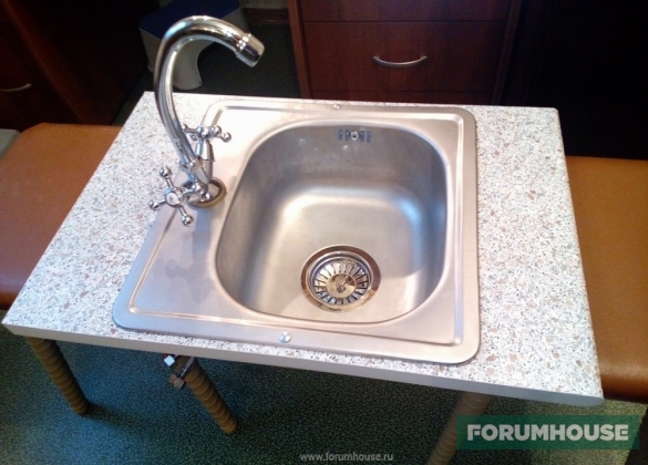

Дополнительно Alexxnew купил бюджетную мойку из нержавеющей стали размером 380х380 мм.
Также потребовался смеситель.

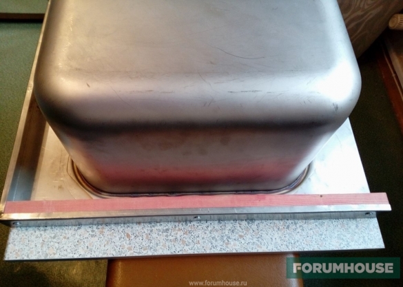

Мойку закрепили на столешнице, прижав её через сдвоенный самоклеящейся уплотнитель типа «профильD» и отодрав «дубовый» базовый.
Ножную педаль закрепили на двух деревянных брусках, привинтив её к металлической оцинкованной пластине на нужной высоте.
Для крепежа использовались несколько коротких саморезов. Это необходимо, чтобы избежать растрескивания древесины.
Установленная педаль.

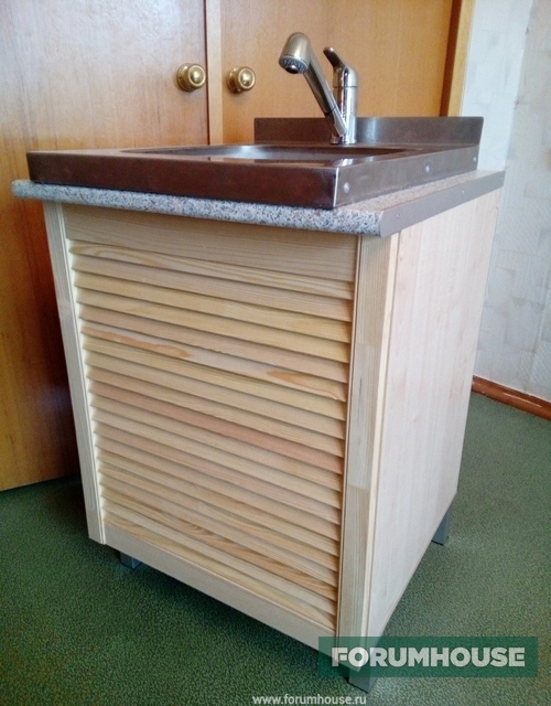

Полностью готовый рукомойник.
Alexxnew
Система работает, как надо. Вентили смесителя нужны только для ограничения максимальной величины подачи воды. Далее, управлять потоком можно, нажимая на педаль правой ногой.

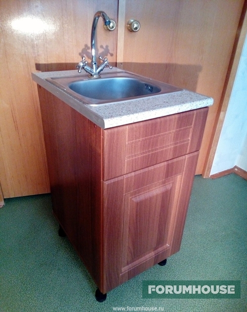

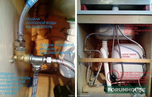

Мобильная акватумбочка
Alexxnew
На даче стоит наливной самотёчный умывальник, который приходится наполнять вручную. Поток из него минимальный, раковина тоже небольшая, помыть шампуры после шашлыков, решетку от мангала, овощи и т.д. затруднительно. Поэтому решил засучить рукава и соорудить удобную и функциональную самоделку, которая будет отвечать следующим требованиям:
  • Конструкция должна быть простой так, чтобы её можно было сделать в домашних условиях, зимой в квартире, а весной привезти на дачный участок.
  • Нужна большая и глубокая мойка и вытяжная лейка смесителя, чтобы иметь возможность наполнить ёмкость, стоящую на земле.
  • Вода из системы должна легко сливаться при консервации мойки на зиму, после завершения дачного сезона.

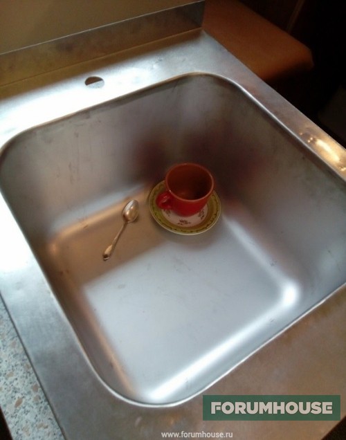

После составления списка требований, который приведен в комментарии выше,  пользователь решил пойти на рынок и купить нержавеющую мойку. Здесь его ждало разочарование. Металл недорогих моделей слишком тонок и напоминает фольгу, а мойки покачественнее совершенно не вписывались в запланированный бюджет. Решить дилемму помог случай, знакомый Alexxnew подарил ему мойку времён СССР из «честной» стали.
Толщина стенок мойки 1.5 мм.
Размеры мойки:
  • глубина чаши – 35 см;
  • размер чаши от угла до угла – 50 см.

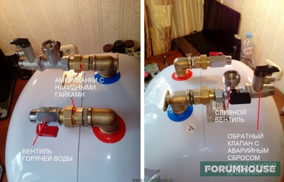

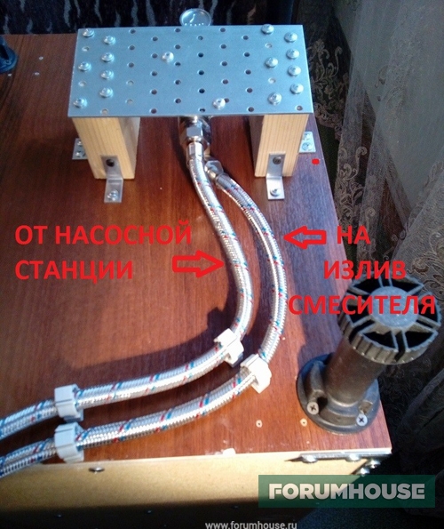

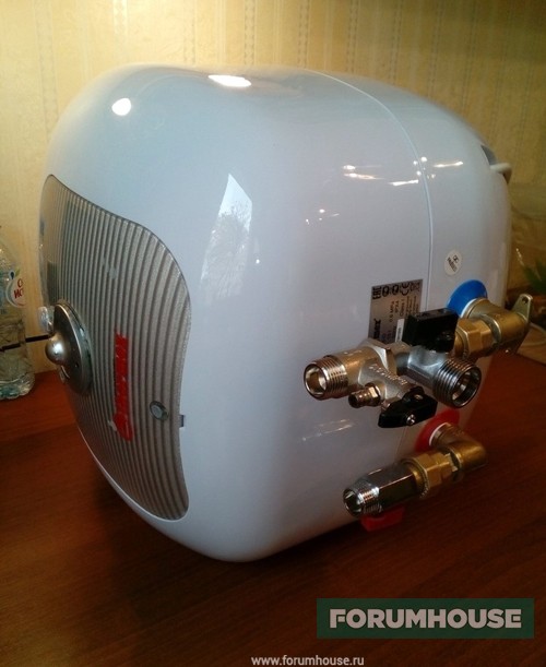

Следующий элемент конструкции – водонагреватель на 15 литров.
Расположение патрубков у водонагревателя нижнее, что позволяет при необходимости просто слить воду из системы.

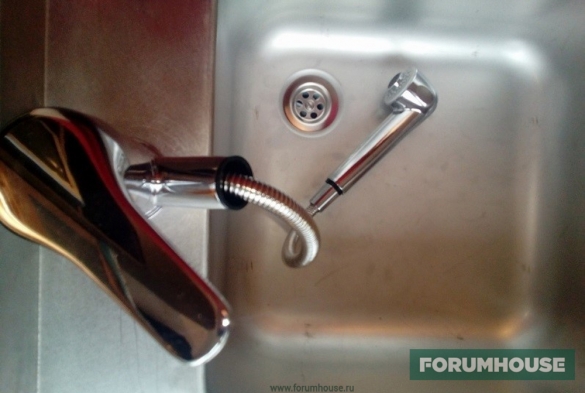

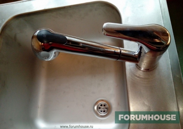

Смеситель однорычажный.
С вытяжкой лейкой.

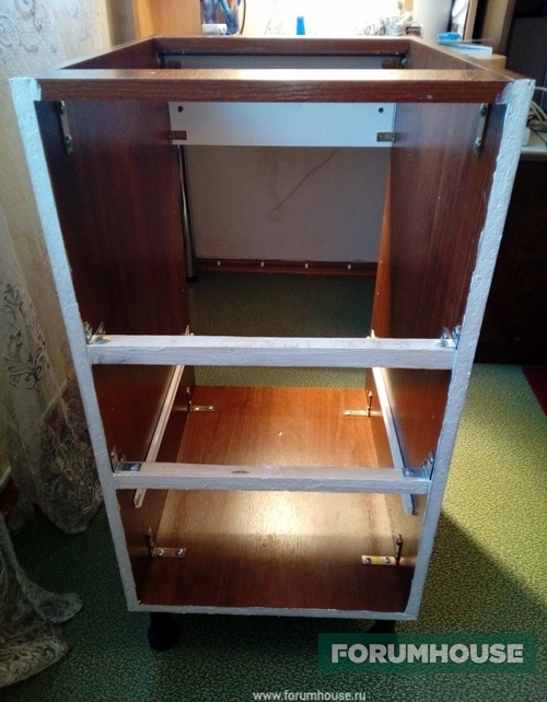

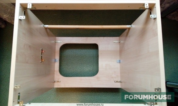

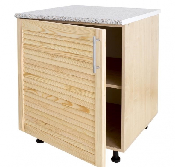

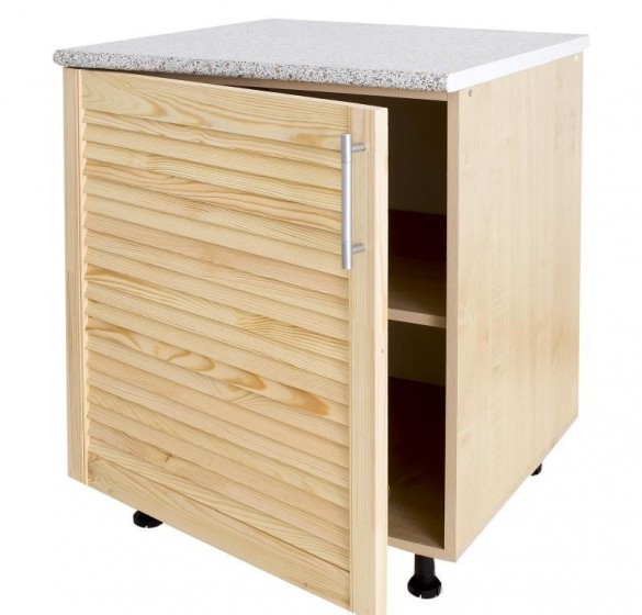

Тумбочка бюджетная из сетевого гипермаркета с размерами 850х600 мм.

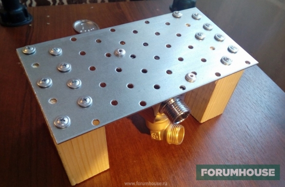

Тумбочку пришлось усиливать металлическими уголками.
Также заменили пластиковые ножки на более надёжные металлические.

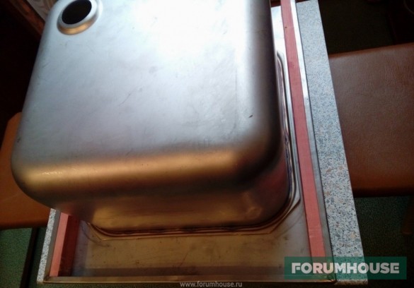

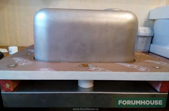

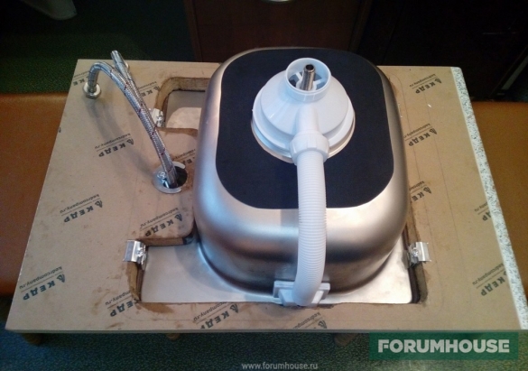

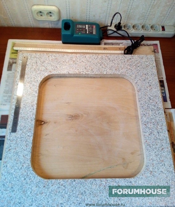

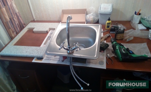

Далее в столешнице выпилили отверстие для мойки.
В нижней части тумбы выпилили отверстие для простоты доступа к кранам и фитингам.
В отверстие в столешнице диаметром 4 см вставили для надёжности проставку из полипропиленовой сантехнической муфты 11/4.

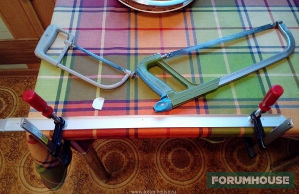

Боковые накладки распилили, сложив их «бутербродом».
Все срезы, накладки и сопряжения покрыты герметиком, бруски под раковиной обработаны огнебиозащитой, а резьбовое соединение просиликонено.

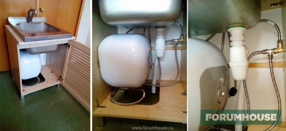

Окончательная сборка мобильной гидротумбочки.
Итоговый вариант после отделки.
Узлы крупным планом.

Медицинскую гидропедаль купил! Лучше бы просто локтевой смеситель купил: https://www.google.ru/search?q=%D0%BB%D0%BE%D0%BA%D1%82%D0%B5%D0%B2%D0%BE%D0%B9+%D1%81%D0%BC%D0%B5%D1%81%D0%B8%D1%82%D0%B5%D0%BB%D1%8C&ie=utf-8&oe=utf-8&gws_rd=cr&dcr=0&ei=-12RWvLFBMT_swH-nomYDA
