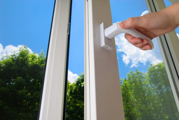

Как сэкономить на фурнитуре
Никак. На фурнитуре экономить нельзя. Она должна работать хорошо, бесшумно и удобно, и фиксировать в открытом и закрытом состоянии тяжелые створки (до 100 кг). От фурнитуры зависит срок службы окна.
Просто Мария Участница FORUMHOUSE
Надёжная фурнитура – тысяч так на 40 циклов.
На FORUMHOUSE рекомендуют выбирать известные бренды и не экономлинейки.
