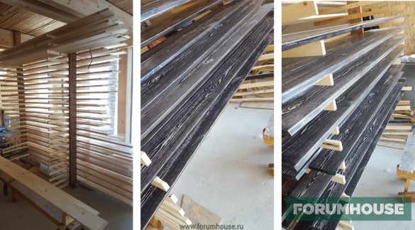

В качестве подшивки для свесов кровли выбрали сосновый планкен, крепили нейлером, предварительно ошлифовав. Все деревянные элементы каркаса также шлифовали, чтобы и гладкости добиться, и поры древесины раскрыть. Между шлифовкой и окраской не должно пройти более шестидесяти часов. Красили в три слоя, маслом, с промежуточной шлифовкой после первого слоя – чтобы убрать ворс и придать лоск.

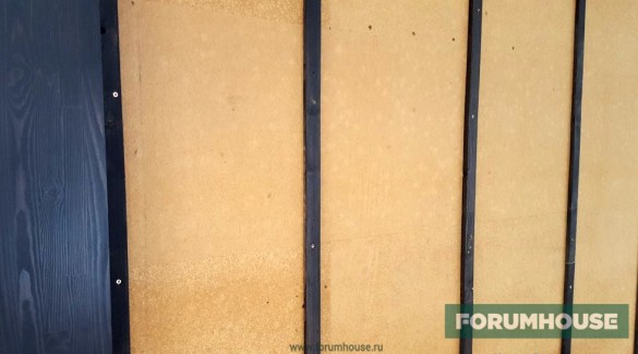

В качестве финишной отделки фасада – структурированный сосновый планкен. Чтобы подсистема не выделялась на фоне обшивки, ее тоже окрасили в черный цвет.
Для сушки фасадных досок смонтировали этажерку. Планкен перед окраской (три слоя масла) шлифовали (зерно 100) и структурировали (зерно 80), после чего отправляли сушиться.
После обшивки планкеном фасад «заиграл».

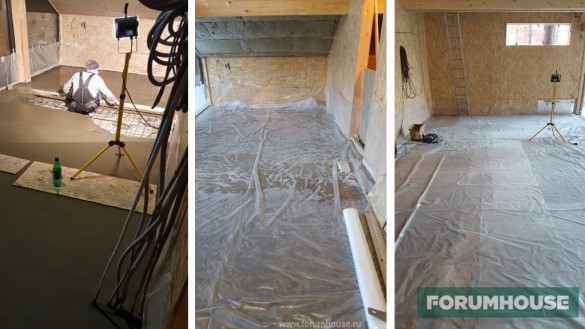

Полы первого и второго этажей забетонировали после укладки контуров и укрыли пленкой.
Изнутри стены первого этажа обшили гипсокартоном и зашпаклевали, своды мансардного этажа облицевали ГСП (гипсостружечная плита) и также подготовили под финишное покрытие.

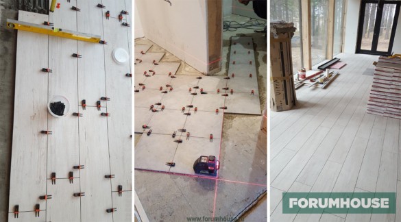

Первый этаж поделен на два уровня – в первом керамогранит формата доски 20×120 мм, во втором – плитка, уложенная диагонально.
При облицовке плиткой душевой сауны никаких послаблений.
Максимс Р
Плиточные работы. Заусовке углов – особое внимание, как и мелочам. В том числе, выборка под гайки, шайбы и балки фахверка. То еще занятие.

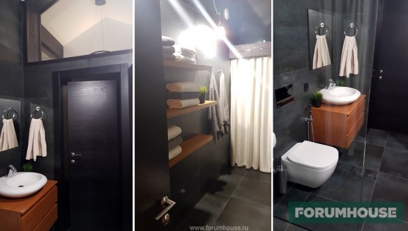

Санузел первого этажа – тоже эксклюзив.
Максимс Р
Керамогранит в санузле первого этажа не имеет повторений по плиткам. Кроме того, мы его пилили на месте, дабы получить разные ширины и сделать еще более интересными стены, не выбиваясь из общей концепции сдержанности интерьера.

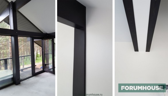

После окраски балок, стоек и потолков «заиграл» и фахверк.
Интересно, что в некоторых местах каркас пришлось зашить и сделать накладки, но визуально они неотличимы от оригинальных силовых элементов.

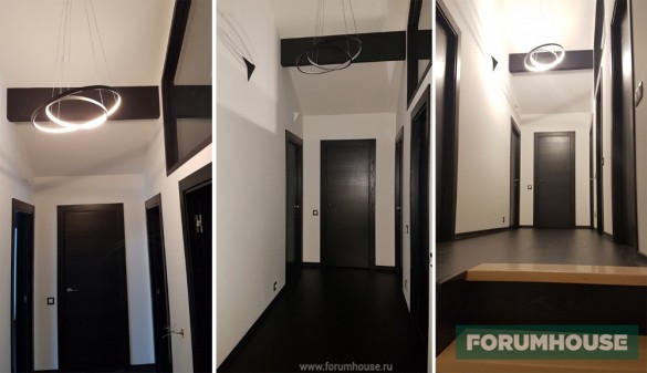

Коридор второго этажа выдержан в общем стиле.

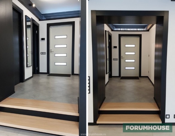

Прихожая.

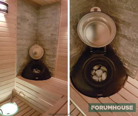

Сауна

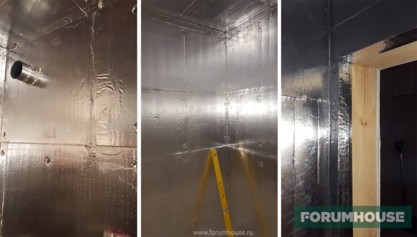

Сауну дополнительно утеплили по потолку (250 мм каменная вата и 100 мм PIR) и по стенам (150 мм каменная вата и 50 мм PIR).

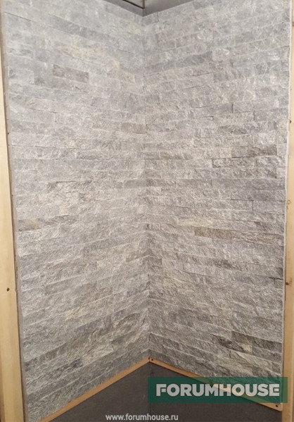

Заднюю стенку облицевали натуральным талькомагнезитом.
Так как профиль вагонки не позволил качественно смонтировать покрытие в шип, облицовывали стены не снизу, а сверху, пробивая гвоздем в паз. Полоки каркасные, из бруса 45×60 мм.
Электрическая печь-термос, масса каменной закладки 100 кг, несколько режимов работы, в том числе и «Русская баня», и поддержание камней горячими при минимальном потреблении.
Максимс Р
Чтобы воспользоваться парной, достаточно открыть крышку, и баня прогрета через 15 минут. Стоимость печи немалая, но если посчитать стоимость нормальной печи на дровах, стоимость дымохода и всех мероприятий, с ним связанных, то цифры начнут сближаться. Но печь на дровах никогда не позволит сходить в баню через 15-20 минут, после того, как вам этого захотелось. В общем, она просто другая.
