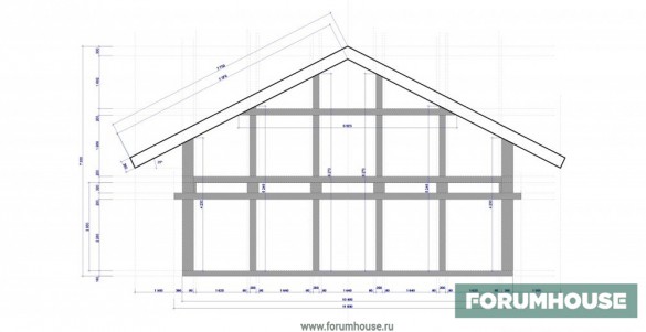

Проектированием Максимс Р занимался самостоятельно, в том числе проработкой узлов и связей. В отличие от многочисленных, когда удачных, а когда и не очень примеров строительства «из головы», его планировки выверены до метра в буквальном смысле.
Максимс Р
Планировался каждый квадратный метр на примере объектов и помещений, в которых приходилось бывать. Дальномер всегда со мной. Приходя в гости, например в сауну, производил замеры. Основываясь на чувствах собственного комфорта, понимал, где лишнее пространство, а что обязательно нужно увеличить. По той же схеме были измерены десятки других площадей. Концепция общей площади продиктована набором необходимых и комфортных для пребывания помещений. Абсолютно никакой лишней квадратуры.
Исходя из этой концепции, все спальни малогабаритные, а общие зоны, напротив – просторные, четыре санузла для удобства всех домочадцев, техническое помещение и сауна.
Раскладка фасада была проработана не менее тщательно.

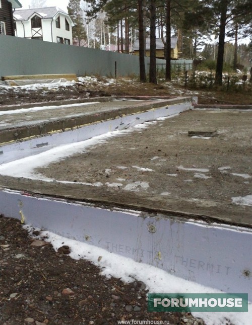

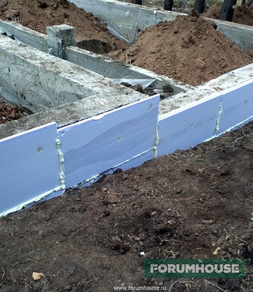

Свайно-ростверковый фундамент с полами по грунту в двух уровнях изначально пришлось доверить наемным «профессионалам». Результатом их деятельности стал не только залитый ростверк, но и перепад в горизонте в 5 см. Под ростверком – подсыпка из песка и слой ЭППС.

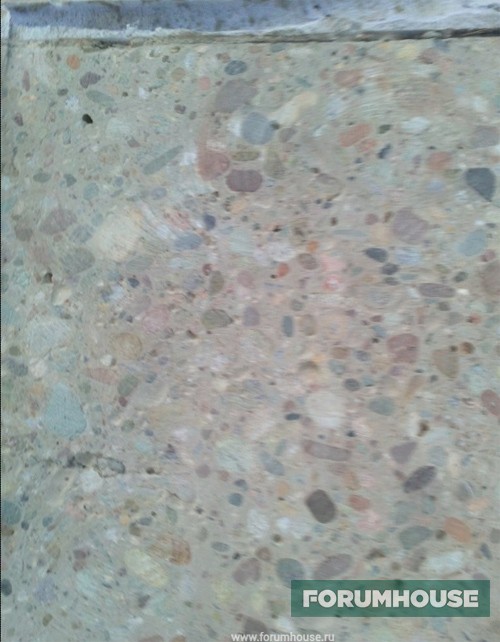

При заливке пола по грунту решили обойтись без русской рулетки – своими силами. Грунт тщательно утрамбовали, отсыпали подушку из песчано-гравийной смеси (ПГС) с послойным уплотнением виброрейкой. Следующим засыпали слой щебня (фракция 5-20), чтобы отсечь возможный капиллярный подсос. Чтобы при заливке жидкость из подбетонки не просочилась в подготовку, всю поверхность застелили полиэтиленовой пленкой, проклеили стыки и сначала залили подбетонку. В дальнейшем будет еще 200 мм утепления, магистраль теплого пола, поверх стяжка, толщиной 100 мм, и финишное покрытие вровень со стеклопакетами.
Так как запланировали готовность дома в течение зимы, все инженерные коммуникации на улице были доведены до готовности – пробурена и разработана скважина, осуществлен подвод воды в техническое помещение, вертикальная часть водопровода утеплена и оснащена греющим кабелем. Септик из трех переливных колодцев с утепленной фольгированным ППУ трубой 110 мм диаметром, подведенной к сливу. Электрический кабель также проложен подземным способом.
Следующим этапом стало устранение результатов деятельности «умельцев», заливавших ростверк, так как перепад в 5 см недопустим практически для любой технологии, а тем более, для фахверка. Три дня и куча стертой алмазной гарнитуры, но в результате практически идеально ровная, отшлифованная поверхность с перепадом в 1 мм.

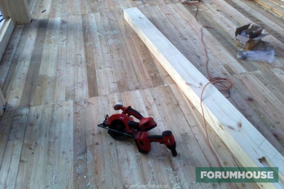

Готовые балки пусть и со сложностями, но прибыли на место и первым делом смонтировали нижнюю обвязку – крепление анкерами впотай, с высверливанием паза. Дальше наступил самый ответственный момент – раскладка погонажа и разметка под пазы согласно проекту. Для выборки использовали фрезер, на пазы ушла неделя работы. Глубина в основном 100 мм, если требовалось больше, выбирали недостающее в ответном элементе.

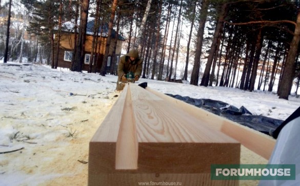

Пазы в балках под безрамное остекление были сделаны тогда же.
Как отмечает Максим, скорость зависит от подготовки режущего инструмента.
Максимс Р
Если не подготавливать режущий инструмент, неизбежен результат – снижение скорости подачи и резки, качества обработки деталей, характерный дым за счет увеличенной силы трения и малой подачи. В общем, как на кухне – купите хороший шеф-нож, будет вам счастье и удовольствие от процесса резки.

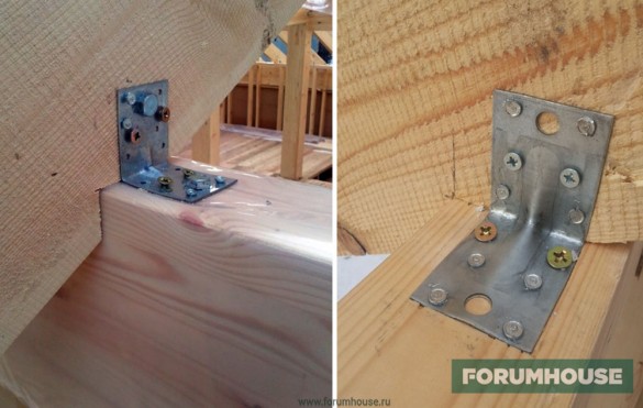

Уложили диффузионную мембрану, для защиты стропильных ног и настила от возможного протекания сквозь проходы крепежа – уплотнительная самоклеющаяся лента, и контробрешетка. Для шаговой обрешетки использовали сухую, калиброванную лиственницу. В качестве финишного покрытия – цементно-песчаная черепица. Первое впечатление от материала довольно известной фирмы было испорчено плохим качеством и плохим же видом пришедшего материала. После переговоров с поставщиком оказалось, что эта партия пошла в отгрузку случайно и материал заменили на соответствующий заявляемым параметрам.

Классный "фахверк" ! Особенно уголки на стропилах понравились. Прям как есть "фахверк".
