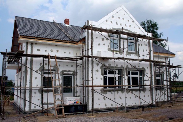

Толщина утеплителя рассчитывается на основе теплотехнического расчёта, а не «на глазок».
В то время как за границей, в европейских странах, с намного более мягким климатом, в стены зачастую закладывается 30 см утеплителя, а на крышу все 40.
В ЕС с 2019 года все новые возводимые дома должны будут отвечать нормам пассивного домостроения, а с 2021 года эти нормативы распространятся и на остальные здания.

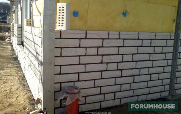

Самый распространённый конструктив в Германии следующий:
  • тёплая керамика – «25-й» блок, т.е. шириной 250 мм;
  • каменная вата толщиной 5 см, уложенная в два слоя, для перехлеста швов, итого – 100 мм;
  • вентзазор – 30-40 мм;
  • облицовка – клинкерный кирпич формата 0.7-1 НФ.
Для связи лицевого кирпича с несущей стеной используются нержавеющие гибкие связи.

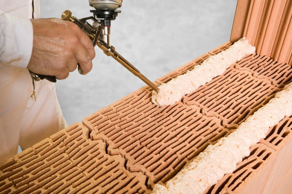

По моим наблюдениям, частное строительство примерно на 70-80% в Германии — это поризованные блоки, причём — шлифованная керамика. Кладка ведётся на клей. Газобетон используется реже. Внутренние стены перегородки, хозпостройки — силикатный кирпич. Они тоже кладутся на клей. Только первый ряд блоков или кирпича кладётся на раствор, для выравнивания по уровню. Внешняя отделка — клинкерный кирпич. Старый фонд часто утепляют пенопластом, и уже по нему делают мокрый фасад.
Керамические блоки в Европе также кладут на специальную ППУ клей-пену, имеющую малое вторичное расширение.
В нашей стране шлифованные поризованные блоки пока — всё ещё экзотика. Сказывается малый спрос на этот стеновой материал, который требует большей строительной культуры.

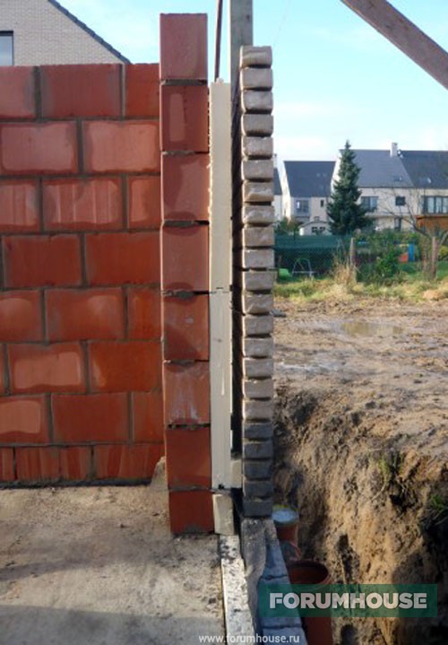

Я построил дом в Бельгии. 2 этажа + мансарда. Внешняя стена сложена из керамики шириной 14 см. Внутренняя несущая стена толщиной 30 см. Утепление – экструзионный пенополистирол толщиной 6 см. Здесь все так строят и, по местным требованиям, такой толщины стены вполне достаточно.
Кроме каменной ваты для утепления стен каменного дома, хотя и реже, за границей также применяется ЭППС и негорючая PIR-теплоизоляция.

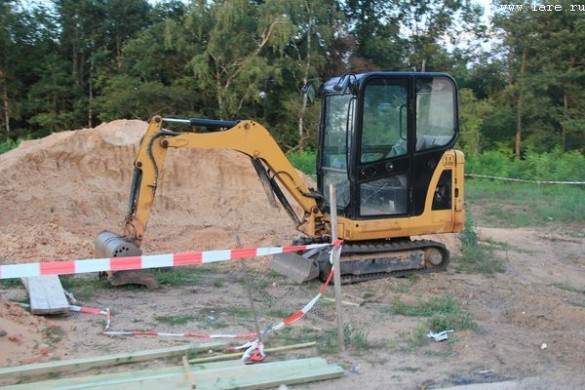

Никто не будет копать котлован или траншею несколько дней силами наёмных рабочих, когда с этим делом за несколько часов справится экскаватор. Все строительные этапы максимально механизированы. Увидеть небольшой кран, с помощью которого подаются блоки на второй этаж строящегося частного дома — обычное дело.
Примитивный ручной труд сведён к минимуму, т.к. это даёт выигрыш в скорости при неизменно высоком качестве. Стандартный электрический инструмент у рабочих свой. «Хитрые» дисковые пилы, виброплиты, мини-экскаваторы, строительные леса берутся в аренду.
