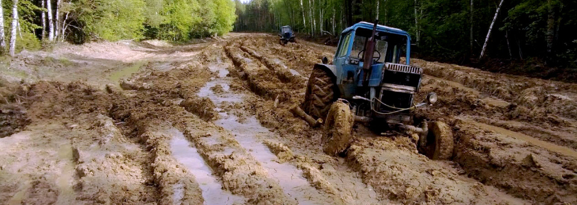

Суглинки, глины, торфяники традиционно считаются проблемными грунтами. При избытке влаги и отсутствии водоотведения, весной и осенью они превращаются в непролазное месиво.
О несущей способности такого грунта и подъездной дороги говорить не приходится. Результат — машины не могут проехать, вязнут, тонут, а для проезда тяжелогруженой строительной техники приходится ждать заморозков или летних месяцев.
Хотя, если взять Подмосковье, то даже летом, стоит пройти затяжным дождям, как подсохшие грунтовки «расплываются» и застройщикам приходится ломать голову как по ним проехать.
