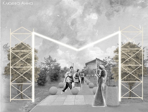

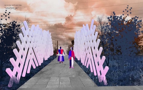

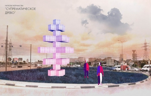

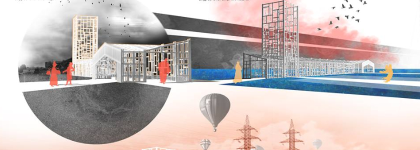

Весной на конкурсе в разработке был выставочный стенд, осенью – уличный указатель в форме арт-объекта, или «Знак». Участвовало в конкурсе 15 работ, и, по оценке куратора практикума архитектора Николая Белоусова, все показали хороший уровень идей. Выбор победителя оказался непростым – несколько работ получили одинаковое количество баллов.

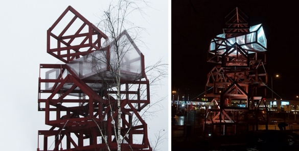

«Усталый горожанин после тяжелого трудового дня едет по пробкам в спальный район Москвы, чтобы забраться в свою бетонную нору. Внезапно его взгляд цепляется за светящийся в воздухе объект. Приближаясь, человек постепенно различает контуры одноэтажного домика, и видит, что это башня из модулей-домов. Модули – это только каркас без стен. В одном «доме» на предпоследнем ярусе горит свет.
Как символ мечты о собственном доме, мечты вырваться из многоквартирной коробки и построить свой светлый, уютный дом в одноэтажной комфортной среде».
Описание арт-объекта – победителя конкурса «Знак»

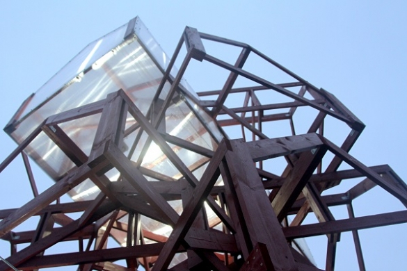

Объект высотой 10 м состоит из 9 каркасных модулей (размеры каждого 4800х2000х2000 – ДхШхВ), установленных друг на друга. Блоки повернуты относительно друг друга на 60 градусов. Каждый последующий модуль опирается на предыдущий в уровне мауэрлата.
В конструкции каркаса использована строганная имрегнированная сосновая доска. Выбор метода обработки древесины в пользу импрегнации обусловили несколько факторов: климатические условия, площадь поверхности в 350 кв.м и агрессивная среда установки – рядом оживленное шоссе.
По технологии импрегнации высушенная доска обрабатывается химическим составом с медью под воздействием вакуума и давления в анклаве. Таким образом, защиту от плесени и грибка получает не только поверхность древесины, но и весь объем, что в разы увеличивает срок службы и не требует дополнительной обработки в течение длительного время. Впитавшийся химический состав не опаснее бытовых стиральных порошков – так, например, во Франции, колышки на виноградниках именно импрегнируют, и используют деревянные, а не металлические. После обработки такую доску можно не красить, а, если необходим цвет, то рекомендуется масло для дерева.
Для «Знака» использовали качественное немецкое масло с экономным расходом. Как полагается по технологии, рабочие покрыли все поверхности в два слоя.
Авторы выбрали насыщенный красный цвет – в качестве отсылки к конструктивизму
Качественный крепеж также предоставили партнеры – саморезы для дерева специальной формы позволили крепить стыки без предварительно засверливания, что ускорило процесс сборки – конструкция монтировалась на месте.
Объект смонтирован 27 декабря 2017 года.
