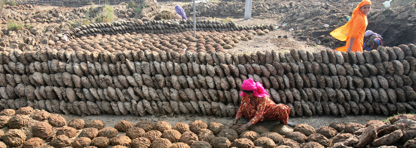

Что такое кизяки
Кизяк – это навоз, смешанный с соломой и спрессованный в небольшие кирпичи. Возможно, это альтернативное топливо, которое в 70-е годы прошлого века было почти полностью вытеснено углем, снова заслуживает внимания и станет для кого-то путем к топливной независимости.

Не приходилось что-то мне в Европе видеть, чтобы топили кизяками... что уж там за ролики? Хотя, конечно, если про теплоотдачу правда, то почему нет? Но это ж печка нужна, как под торф, и навоза много-много. Чтобы получить такие горы, как на фото. Для животноводов, наверное, подойдёт.
