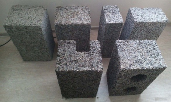

Арболит
Относится к группе легких бетонов.

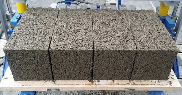

Сырьевая база, технология производства, характеристики
Арболит изготавливается из смеси цемента и органических заполнителей, преимущественно щепы, хотя технологически возможна замена щепы кострой (льняная, конопляная). Кроме связующего и заполнителя в смесь добавляют модификаторы, улучшающие характеристики блоков. Оптимальными породами для арболита считаются хвойные, а из лиственных это осина, береза, тополь или бук. Чтобы получить однородные и прочные блоки, щепа должна быть измельчена до определенной фракции – 40х10х5 мм. Если технология подготовки сырья и смешивания компонентов стандартная, как и рецептура смеси, то способ формования блоков зависит от конкретного производителя. Это может быть мгновенная распалубка, несъемная опалубка или вибрирование с пригрузом. Считается, что при мгновенной распалубке сложнее получить блоки с достойными характеристиками, тогда как блоки, вылежанные в форме, более высокого качества.
Плотность конструкционного арболита варьируется от 500 до 850 кг/м³, класс прочности В1,5-В3,5. В отличие от керамических и газобетонных блоков, арболит реально изготовить самостоятельно, но получить D500 и В1,5 в самоделках достаточно проблематично.
a991ru
Как показывает практика производства арболита, при изготовлении блока плотностью 500 кг/м³ достичь минимальной конструкционной прочности в 21 кг/см² (класс по прочности В 1,5) – очень и очень трудно. Такое соотношение прочности и плотности получается только при изготовлении очень качественного арболита с применением чисто арболитовой щепы и абсолютным соблюдением технологии производства арболита без малейших отклонений.
У арболита следующие важнейшие характеристики:
  • плотность (в высушенном до постоянной массы состоянии) – 500-850 кг/м³;
  • прочность – В1,5-В3,5;
  • морозостойкость – F25- F50;
  • теплопроводность (в высушенном до постоянной массы состоянии) – 0,09-0,14 Вт/(м·С).
Габариты
Согласно стандартам, у арболита три размера:
  • 500х200х250 мм;
  • 500х300х250 мм;
  • 500х400х250 мм.
Но на практике производители выпускают продукцию с самыми разными габаритами. Универсальный же размер блока – 500×370×160 мм. Такой арболит можно использовать как для кладки стен, так и для кладки перегородок, если позволяет регион проживания.

Геометрия у арболита не столь идеальная, как у газобетона, но у качественных блоков достаточно ровные грани, что позволяет делать тонкие швы. Как и другие легкие бетоны, арболит можно укладывать на заводские клеевые смеси, также популярна кладка на самомесный «теплый» раствор с перлитом в качестве заполнителя. Участник нашего портала a991ru, знающий об арболите если не все, то практически все, в одной из своих тем просил выкладывать пропорции кладочных составов, но уже из «болванки» видно, что обычная ЦПС с этими блоками не применяется.
a991ru
Состав кладочный в пропорциях: цемент:песок (если использовался):вода:известь:перлит (если использовался):добавки типа средств для мытья посуды или пластификаторы (если использовались).
Как и теплая керамика, арболит после кладки нуждается в штукатурке.
a991ru
Чтобы арболит в полной мере раскрыл все свои теплотехнические и звукоизоляционные свойства, стены из него обязательно надо штукатурить с двух сторон. Отсутствие штукатурки значительно снижает теплотехнические свойства этого материала. Арболит – достаточно пористый, и воздух внутри него является наилучшим утеплителем, но работает он в этом качестве только в состоянии покоя. Поэтому если у вас только с одной стороны стены штукатурка (изнутри), а внешние стены не оштукатурены (вентфасад или облицовочный кирпич), то стена будет функционировать без проблем, но по теплосбережению будет значительно уступать оштукатуренной с двух сторон.
Однако, как отмечает a991ru, начинать штукатурные работы можно примерно через четыре месяца после изготовления блоков, но не раньше, чем спустя полтора, а лучше два месяца после окончания строительства коробки под крышу.
