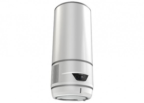

Рассмотрим особенности работы такого оборудования и его преимущества на примере новинки – водонагревателя с тепловым насосом LYDOS HYBRID от одного из крупнейших мировых производителей бытовой техники, компании ARISTON. LYDOS HYBRID укомплектован тепловым насосом, работающим по принципу «воздух-вода». Данный тип – один из самых простых в монтаже, поскольку не требует больших подготовительных работ. Водонагреватель с тепловым насосом работает по принципу холодильника, только наоборот – он извлекает тепло из теплой окружающей среды, тепловая энергия усиливается компрессом и переходит в воду, а холодный воздух выбрасывается.
В нижней части корпуса LYDOS HYBRID находятся вентилятор и компрессор с испарителем. Над ним установлен стальной бак, покрытый титановой эмалью, со встроенным спиральным теплообменником — «змеевиком» конденсатора. Бак снабжён двумя системами защиты от коррозии — активной (титановый защитный анод) и пассивной (магниевый жертвенный анод). Для снижения теплопотерь снаружи бак изолирован экологически безопасной теплоизоляцией толщиной 23 мм.

Наружный воздух вентилятором подается в тепловой насос. При прохождении через теплообменник испарителя из воздуха забирается тепловая энергия и передается хладагенту. Хладагент в испарителе превращается в пар и поступает в компрессор, где в процессе сжатия до 20 Бар его температура повышается до 70 °C, и он поступает в конденсатор. В конденсаторе, который установлен в баке водонагревателя, происходит передача тепловой энергии от хладагента нагреваемой воде. Далее хладагент проходит через расширительный клапан, у него резко снижается давление, и температура, и хладагент возвращаются к исходным параметрам. После этого термодинамический цикл повторяется.
На сегодняшний день предлагаются две модели водонагревателей с объемом бака 80 и 100 литров. Для обеспечения максимальной эффективности производитель рекомендует устанавливать оборудование в помещении объемом не менее 13 метров кубических. При этом прибор обладает достаточно широким диапазоном рабочих температур окружающей среды для использования теплового насоса: от 10 до 40 °C. За пределами указанного диапазона, а также для быстрого нагрева воды параллельно можно включить встроенный электрический ТЭН.

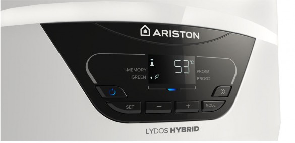

  1. GREEN – это режим максимальной экономии электроэнергии. Установка температуры горячей воды изменяется в диапазоне от 40 до 53 °C. Заданная температура будет достигаться без электрического нагревателя, он будет включаться только при проведении термической дезинфекции, для предотвращения замерзания воды или при выходе окружающей температуры за допустимые пределы. В таком режиме прибор потребляет всего около 200 Вт/ч электроэнергии.
  2. i-MEMORY – это стандартный режим работы, устанавливаемый заводом-изготовителем. Он предназначен для оптимизации расхода электроэнергии и увеличения комфорта путём контроля расхода горячей воды и оптимизации работы теплового насоса и электрического нагревателя. Алгоритм самостоятельно анализирует ежедневный расход воды и предлагает средний график нагрева по данным за последние 4 недели. В течение первой недели контроля температура, заданная пользователем, остаётся постоянной. Со второй недели алгоритм начинает регулировать установку температуры для оптимального удовлетворения ежедневной потребности в горячей воде.
  3. BOOST - при включении данного режима водонагреватель будет одновременно нагревать воду тепловым насосом и электронагревателем мощностью 1200 Вт/ч для скорейшего нагрева. Преимущество по времени нагрева с обычным электрическим нагревателем такого же объема составляет более 20 минут. После достижения нужной температуры происходит переключение на ранее настроенный режим.
  4. PROGRAM - в этом режиме есть две пользовательские программы, PROG1 и PROG2, которые могут работать либо по отдельности, либо попеременно в течение суток. Водонагреватель предпочтительно включает тепловой насос для достижения температуры, заданной в графике, и только при необходимости включает электронагреватель.
