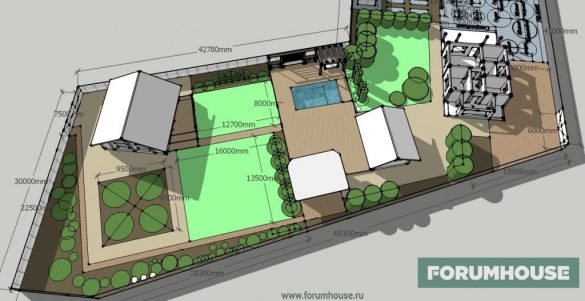

Вот несколько вариантов планировки загородных владений разной формы, выполненных участником FORUMHOUSE, ландшафтным дизайнером Александром Жуковым. Как уже говорилось, при правильном размещении объектов сделать «конфетку» можно из любого.
Александр Жуков Ландшафтный дизайнер, участник FORUMHOUSE
Еще очень важно выбрать время проектирования. В сезон май-октябрь работы у ландшафтников очень много, поэтому сроки проекта увеличиваются в разы. Самый оптимальный период - ноябрь-март. В спокойной обстановке, не спеша, обдумывая, делаем проект.
Но будете вы планировать самостоятельно или пригласите специалистов, самый первый шаг на пути к будущем плану таков: наносим в масштабе на лист миллиметровки форму участки и схематично отмечаем окрестности: «лес», «соседи», «дорога» и т.п.

С такой проблемой столкнулась участница нашего портала с ником Ирина7, вот фотография ее Г-образного участка с балкона соседей: площадка с бассейном как на ладони.
Сначала она собиралась отгородиться от соседей четырьмя туями Смарагдами, посаженными в торце «длинной перекладины».
План построек на участке.
Но потом решила не ждать, пока вырастут двухметровые деревья, и добавить приватности зоне отдыха с бассейном строительством ширмы.
Ирина7
Плюсы очевидны. Перекрою обзор, добавлю уюта и укромности месту.

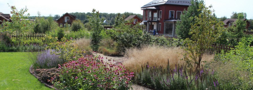

Предлагаем вам посмотреть, какие участки выросли из хорошо проработанных планов.
На FORUMHOUSE вы сможете найти ответы на все вопросы по проектированию сада, познакомиться с проектами участков, реализуемыми и реализованными нашими пользователями, прочитать статью, которая подробно рассказывает о том, какие хозяйственные постройки необходимы на загородном участке и как лучше их разместить. Посмотрите видео о том, как создать настоящий скотный двор всего на одной сотке.
