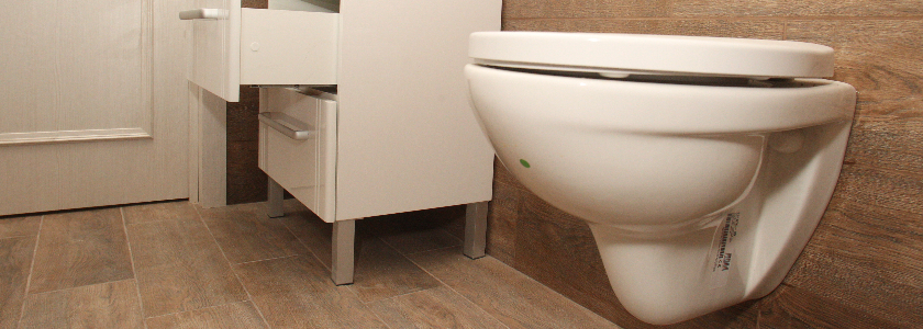

Подвесные
Современная разработка, прежде всего интересная дизайном – чаша без ножки, зафиксированная в стене с помощью специальной рамы (инсталляция), со скрытым в стене бачком. Самый компактный вид унитазов, за которым и ухаживать предельно просто. Инсталляция способна выдержать вес до 400 кг, поэтому и с предельными нагрузками проблем нет. Если классические компакты можно назвать «народными», как самые доступные и популярные, то подвесные пока не получили столь широкого распространения, как в силу большей стоимости, так и по причине возникающих у потребителей сомнений.
proxe
Задумался об установке, если брать подвесной унитаз, то как легко его обслуживать? Намного сложнее, чем классический? Хотя, может, и сложнее, но залезать-то придется не так уж и часто, с другой стороны.
Даже если придется, не проблема.
Jurij
Весь механизм вынимается через отверстие для кнопки спуска на раз, два, три.
Да и накладок с инсталляциями, а обслуживают именно их, не особо много.
ГидроМС
По моей статистике, так на инсталляции в сотню раз меньше вызовов и потребности в запчастях. Знаю, что и в пользовании их гораздо меньше, но все же. Не нужно бояться инсталляций: красиво, удобно и надежно. Особенно, если не заморачиваться на всякие сенсорные кнопки, вентиляции новомодные и всякую чепуху ненужную.
С этим согласны и реальные владельцы.
Innaboss
Все унитазы в доме (4 штуки) – подвесные. Живем около семи лет, ни один не затребовал ремонта или обслуживания. Необходим спец, который правильно соберет инсталляцию. Ну, или сами. Реально шваброй пройтись легче, и чище.
