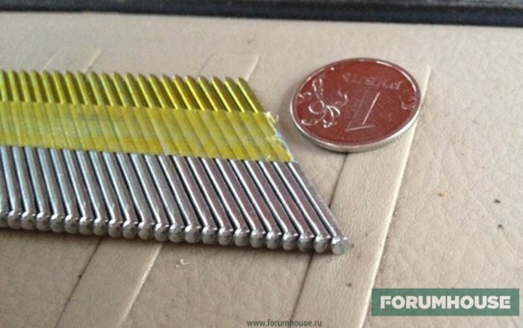

Zack75 приобрел для своего фасада колотую дранку из лиственницы, оттенки от бежевого до красноватой охры, в целом качество приличное, сучков, буквально, несколько на бунт, геометрия плашек тоже в норме. Если в качестве упаковки производитель использует пленочные материалы, Zack75 советует снимать упаковку перед складированием, чтобы дранка не «задохнулась».
Фиксация на три специальных гвоздя, со шляпкой в форме буквы D.
Как показала практика, габариты крепежа подобраны верно – гвоздь прошивает плашку и обрешетку, но не протыкает ветрозащиту. Для ускорения монтажа Zack75 использует нейлер, но все равно, процесс кропотливый и длительный.
