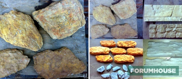

Первое, что понадобится для изготовления силиконовых форм – образцы камней, которые планируется производить в домашних условиях. Рекомендуется использовать сразу несколько однотипных образцов (мастер-форм), которые отличаются рельефом и фактурой.
Это значительно разнообразит богатство форм и текстур. Количество исходных образцов зависит от ваших пожеланий и от площади опалубки, которая будет использована для изготовления формы. Одна форма может быть рассчитана и на одну, и на десять различных ячеек – все зависит от ваших потребностей и размаха. Начинать свои «эксперименты» можно с изготовления формы для заливки одного камня. Для производства однотипных камней лучше изготовить несколько одинаковых форм.
dronduletus
На 1 вид камня лучше сделать 3-4 формы. Так быстрее камни лить, и формы прослужат дольше.
Исходные образцы приобретаются на строительном рынке, они широко представлены и в Москве, и в других городах и регионах .

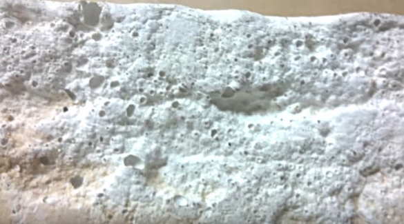

Мастер-формы для изготовления матрицы должны иметь максимально качественную поверхность. Поверхность образцов не должна пестрить всевозможными раковинами, открытыми порами бетона и прочими дефектами.

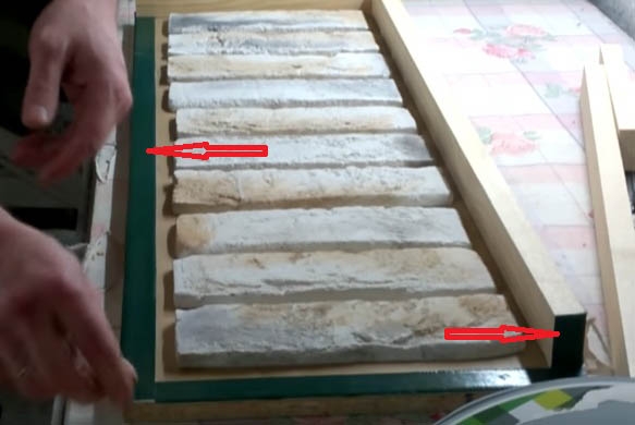

Конструкция опалубки для формы
Подготовив в качестве образцов несколько подходящих камней, можно приступать к созданию опалубки. Учитывая, что химические соединения, входящие в состав формовочного силикона (а именно из него лучше всего отливать матрицу для искусственного камня) являются довольно сильными реагентами, очень важно правильно выбрать материал для изготовления опалубки. Для реализации наших целей идеально подойдет листовой материал, обладающий ровной и химически нейтральной поверхностью: фанера, пластик и т. д.
dronduletus
Силикон является химически активным материалом. Он легко разъедает некоторые поверхности и быстро к ним прилипает. Для опалубки лучше использовать панели ПВХ или какой-нибудь пластик. Можно – оргстекло. Лично я кромку опалубки делал из ведер для майонеза.
Для изготовления опалубки нам понадобится химически нейтральное основание и четыре ровные стенки (из деревянных реек).
Высоту реек следует подбирать таким образом, чтобы слой залитого силикона получился выше верхней точки мастер-формы, как минимум, на 1–2 см.
Чем толще дно силиконовой формы, тем дольше она прослужит. Но изготовление слишком толстых форм приводит к перерасходу силикона. Поэтому, определяясь с этим параметром, каждый ищет для себя «золотую середину».
Сборка опалубки

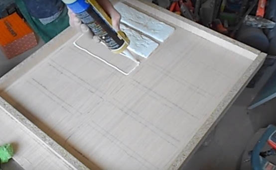

Перед сборкой опалубки, заготовленные мастер-формы следует приклеить к поверхности основания. Расстояние между соседними образцами, а также между образцами и стенками опалубки должно быть не менее 1 см.

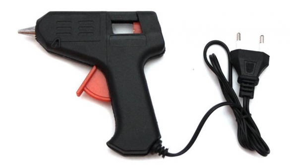

В идеале пресс-формы следует приклеивать к основанию матрицы горячим клеем (с помощью специального пистолета).
При отсутствии такого оборудования можно использовать обычный силиконовый герметик. Герметик наносится на нижнюю сторону мастер-формы по всему ее периметру, после чего исходный образец приклеивается к поверхности основания.
Очень важно наносить герметик (клей) вдоль всего периметра. Это поможет избежать образования щелей между мастер-формами и основанием. Если щели останутся, то силикон легко их заполнит. В результате готовую силиконовую форму невозможно будет извлечь из опалубки.

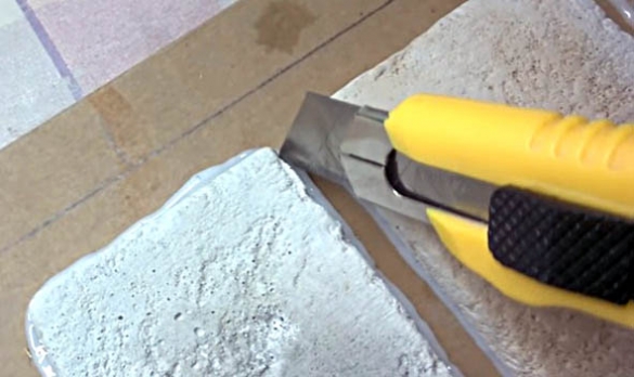

Излишки клея, которые выдавятся за внешний контур мастер-формы, следует удалить обычным макетником.
Еще раз убедившись, что между камнями и основанием не осталось щелей, можно устанавливать стенки опалубки. Опалубка крепится к основанию саморезами (отверстия под саморезы лучше просверлить заранее). Между стенками опалубки и основанием, а также на торцы стенок целесообразно приклеить ленту-герметик.
Это надежно защитит опалубку от протечек силикона.

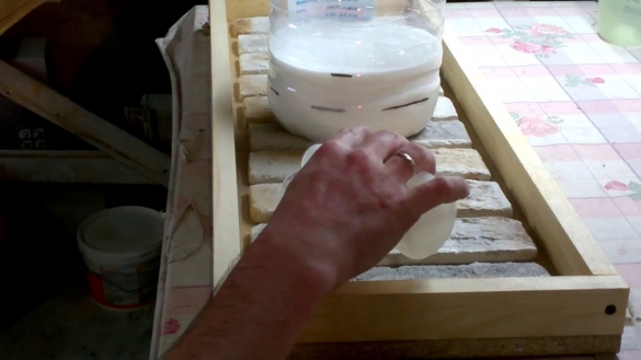

Нанесение разделителя
Разделитель – это состав, который наносится на внутреннюю поверхность опалубки, а также на используемые образцы. Разделитель не дает силикону приклеиться к поверхности, благодаря чему готовую форму после застывания можно будет легко извлечь из опалубки.
В качестве разделителя принято использовать мыльный раствор. Хозяйственное или туалетное мыло разводится в емкости до получения густой пены (консистенция – примерно как у пены для бритья), после чего малярной кистью тщательно наносится на поверхность камней и опалубки.
Мыльная пена показала себя вполне эффективным разделителем. Но любому хорошему средству всегда найдется достойная альтернатива. Если вас не смущают дополнительные затраты, то на строительном рынке можно приобрести антиадгезионную аэрозольную смазку. А вот какое средство рекомендует использовать один из наших пользователей.
dronduletus
Масла впитываются и испаряются, поэтому силикон может прилипнуть. Вывод: разделять нужно солидолом. Прежде чем прийти к своим результатам, много перечитал в Интернете и испробовал кучу вариантов на практике.

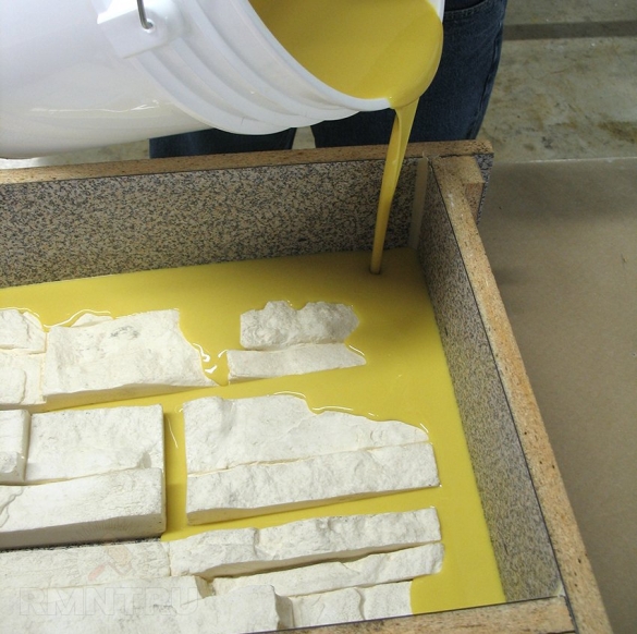

Заливка силикона

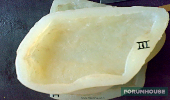

После того как опалубка просохнет, можно приступать к заливке силикона. Для работы рекомендуется использовать двухкомпонентный жидкий силикон, который предназначен специально для изготовления декоративных форм.
Силикон (компаунд + отвердитель) разводится в соответствии с рекомендациями производителя и тонкой струей заливается в опалубку.
Перед заливкой опалубку следует выставить точно по горизонтальному уровню.

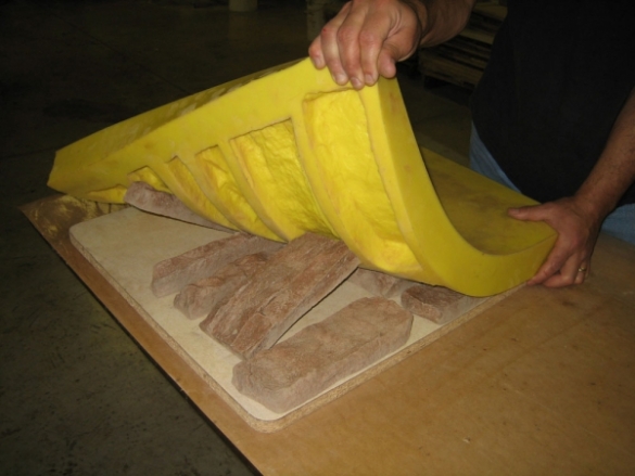

Выждав время, необходимое для застывания силикона (время указывает производитель раствора), можно извлекать форму из опалубки. Если разделитель был нанесен непрерывным слоем, то силиконовая форма легко отойдет от поверхности опалубки и образцов декоративного камня.
Силиконовые формы долговечны: готовая матрица выдерживает от 200 заливок гипса и от 50-ти заливок бетонных смесей.

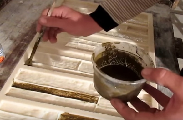

При заливке искусственного камня в силиконовые формы необходимо учесть один важный момент: с целью качественного декорирования изделий внешний слой колера (краски) лучше всего наносить не на сам камень, а на внутреннюю поверхность силиконовой формы. Поэтому заливка формы производится в 3 этапа.
Этап первый – окрашивание формы. Внутренняя поверхность формы окрашивается разведенным красителем. При заливке бетона используется краситель для цементных растворов, при заливке гипса – краситель для гипсовой плитки. Окрашивание производится беспорядочно (без определенного «художественного замысла»), что позволяет получить на лицевой поверхности камня вполне естественную текстуру.
Окрашивание следует производить непосредственно перед заливкой строительной смеси (чтобы колер не успел высохнуть).

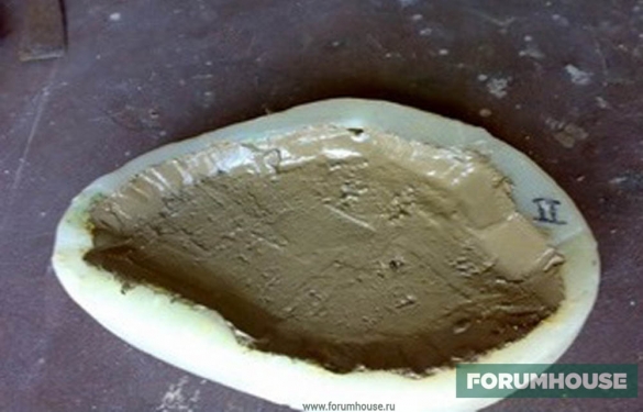

Этап второй – заливка стартовой смеси. Небольшое количество смеси, содержащей краситель, заливается в форму и шпателем распределяется по ее внутренним поверхностям.
Состав цементной смеси отличается от обычного строительного раствора соотношением компонентов: одна часть цемента (М400…М500) и три части песка (песка можно использовать немного меньше). Краситель разводится из расчета: 2…3% от массы твердых компонентов (песка и цемента).
Состав гипсовой смеси: гипс (марки Г-5 и выше), пищевая лимонная кислота, которая замедляет схватывание гипса (0,3% от массы гипса), краситель (5…6% от массы гипса) и вода.
Гипс и цементная смесь разводятся водой до консистенции, которая напоминает жидкую сметану.
Этап третий – заливка базовой смеси. В состав базовой смеси входят все компоненты стартового состава (за исключением красителей).
Второй и третий этапы можно объединить, выполнив заливку базовой смеси (с красителем) за один раз.
