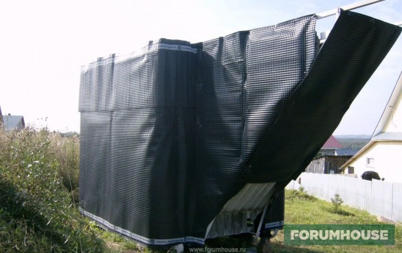

Следующий этап — оборачивание «тела» погреба специальной профилированной мембраной, которая предназначена для защиты гидроизоляционного слоя фундамента, организации отмостки и замены «подбетонки».

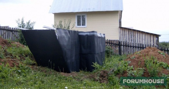

Третий шаг — установка автокраном погреба в вырытую яму.
После установки выяснилось, что погреб стоит высоковато.

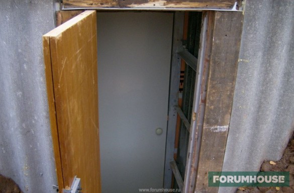

Подумав, пользователь решил срезать часть лестницы и сделать невысокий дверной проём с тамбуром. Затем погреб частично закопали экскаватором.
Погреб изнутри.
Чтобы грунт не осыпался со входа, а также чтобы сделать опоры для будущего гаража, по бокам «тамбура» пробурили два приямка, вставили в них трубы диаметром 13 см, заколотили их кувалдой и вварили укосины.

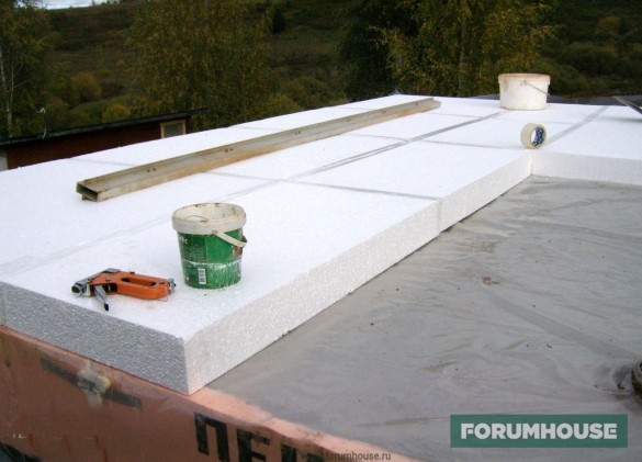

Теперь всё готово для временного утепления крыши. Временного потому, что весной я буду строить сверху каркасный гараж.
Для этого на крыше расстелили полиэтилен.
Далее разложили плиты пенопласта толщиной 10 см.
Пенопласт, чтобы его не сдуло ветром, фиксировали скотчем, приклеивая его и к пленке.
Вторым слоем полиэтилена пользователь закрыл пенопласт, а край плёнки пристеплерил к ЭППС и дополнительно приклеил скотчем к первому слою.
На крышу закидали землю и прижали теплоизоляционный слой оставшимися досками и плитами ДСП, чтобы соседские собаки, лазая по крыше, не повредили утеплитель.
Остаётся только поставить две двери — внешнюю и внутреннюю, и погреб практически готов.

Материал которым обернули погреб - профилированная мембрана Плантер, требует проклейки стыков. Участок должен быть очень сухим.
