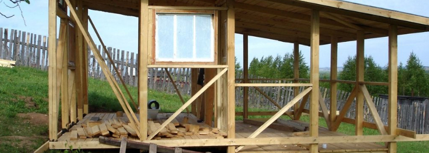

«Неправильной» бытовке положены неправильные укосины, для чего пользователь сделал небольшие запилы на столбах и прибил под углом доски 10х4 см.
На лаги — доски 10х5 см, уложили доску «дюймовку», сверху ДВП. Получился пол.
Такое перекрытие, конечно, пружинит, но если не прыгать, то, по словам пользователя, «батут» не критичен.
Стены обшили доской «дюймовкой», прикручивая её саморезами к столбам и «укосинам», чтобы образовалась более жесткая конструкция.
