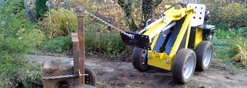

Тема пользователя портала с ником RoteRatte о том, как он сделал универсальную бортоповоротную гидравлическую платформу на колёсном ходу, зацепила многих. Ещё бы, «малыш» на фото ниже способен на многое.
Поднять и перевезти блоки ФБС весом в 200 и 500 кг.
Выкорчёвывать пни.
Снять на участке плодородный слой почвы.
Чистить зимой ковшом снег на дорогах в СНТ.
Причём, по мере изготовления различного навесного оборудования, спектр задач, которые сможет решить погрузчик-минитрактор, значительно расширится.

Примерно год назад я взялся за благоустройство своего участка. Дел предстояло сделать немало — выровнять участок, вытащить старые блоки ФБС, на которых стоял старый дом, выкорчевать пни и т.д. Думал заказать малогабаритный трактор, чтобы снять плодородный слой, но ценник за работу на двух площадках общей площадью около 250 кв. м мне зарядили в 30 тыс. руб. Причём «фирмачи» ещё и обещаниями 2 недели кормили. Поэтому подумал-подумал и сделал минитрактор, и управился потом с этой работой за 2 дня.
Аренда минитехники — минитракторов, миниэкскаваторов, сваекрутов и т.д., которая может въехать на участок, выполнить земляные работы и не разворотить уже облагороженную территорию — очень востребованная услуга.
От идеи до воплощения минитрактора в металле у RoteRatte ушло около 7 месяцев. Залог успеха — тщательный расчет, планирование, а также максимальное использование готовых заводских узлов и деталей от автомобильной техники.
После разработки концепции аппарата, пользователь заказал и купил агрегаты, которые можно просто положить дома и не думать, что цены на них вырастут. Это двигатель («390-й» Champion с электростартером, мощностью 13 л.с.), гидравлика (гидронасосы, гидроцилиндры), приводы и колёса.
На «потом» оставили металлопрокат. Также RoteRatte продумал компоновку минитрактора так, чтобы свести к минимуму токарные работы.

Основные технические характеристики минитрактора:
  • длина – 2050 мм;
  • ширина – 1100 мм;
  • высота – 1400 мм;
  • скорость – 3-4 км/ч;
  • масса – 400 кг.
Минитрактор может ехать вперёд, назад и разворачиваться на месте. Опрокидывающая нагрузка на ровной площадке составляет три центнера.
Хотя пользователь рассчитывал различные параметры гидросистемы и приводов на специальных калькуляторах, «малыш» оказался сильнее, чем задумано. Например, минитрактор может легко поднять и тащить за собой бетонные фундаментные блоки весом в 200 кг.
Блок весом в полтонны «малыш» тащит с небольшой пробуксовкой, из-за гладких шин, посаженных на «газелевские» колёсные диски 16-го радиуса.
Также пользователь изготовил комплект навесного оборудования. Это два ковша.
Первый объёмом на 250 литров — для легких материалов, и второй объёмом 170 литров — для тяжелых, а также цепь с крюком и миниприцеп.
Интересен необычный способ «выкорчёвывания» из земли тяжёлых ФБС, который придумал пользователь. На фото ниже демонстрация «ноу-хау» RoteRatte с применением цепи и миниприцепа.
Управление минитрактором, через 2 насоса и распределители, осуществляется так: левый борт – гидромотор хода + наклон ковша, правый – гидромотор хода + подъем/опускание стрелы. Чтобы одновременно и нормально работать ходом, ковшом и стрелой нужен джойстик управления и распределители с электроуправлением. Это усложняет и удорожает конструкцию.

Я задумывался над гусеничным приводом, но взвесив все «за» и «против» отказался. Это дороже и намного сложнее из-за наличия катков, валов и т.д. Если использовать самопальные гусеницы, сделанные из транспортерной ленты или вырезанные из тракторных шин, получим непредсказуемый результат. Нормального качества, фирменные гусеницы, которые потянут тяжелую работу на асфальте, грунте с камнями, а не только на снегу, совершенно не вписываются в бюджет.
Добавим, что сначала пользователь полагал, что после проведения ходовых испытаний, поставит на минитрактор шины-ёлочки с развитыми грунтозацепами, но отказался от этой идеи. Тягового усилия колес с гладкими шинами достаточно, а кроме этого они меньше портят газон и участок, которые  тракторные  шины просто разорвут.
Ещё один вопрос, где у минитрактора спрятан масляной радиатор. По словам RoteRatte он не нужен, т.к. при + 25 °С масло в баке греется не выше 40-45 °С. При более низких температурах воздуха, например, около 0 °С масляной бак остаётся холодным, даже если машина тяжело работает целый день.
Важный совет от участника портала с ником Alex9999.
Alex9999 Пользователь FORUMHOUSE
Не советую самодельщикам-трактористам при подъёме и перетаскивании грузов увлекаться   стропами, сделанными из цепей. Они конечно стоят недорого и работать удобно, но при превышении допустимой нагрузки цепи сразу рвутся. Лучше брать стропы из текстиля или стальные. Эконом вариант — буксирный трос, который продаётся в любом автомагазине. Если и использовать цепи, то постоянно контролировать их состояние. Если есть хоть одно повреждённое звено — цепь нужно менять.
 Важно: при подъёме вкопанного блока ФБС, или который вмёрз в грунт, нагрузка при рывке превышает статическую в 10-15 раз. При выдергивании блока весом в 200 кг разрывная нагрузка на чалку превысит 1 тонну. Поэтому существует запрет на подъём защемленного груза.
