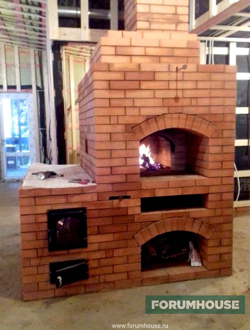

Дом будет отапливаться, в основном, теплым полом, а русская печь – скорее для души и пирогов. Лежанка у печки сделана не сверху, как в классической русской печке, а сбоку, с отдельным подтопком.
Ka_ty
Русская печь в доме была маминой мечтой – с детства любимый вкус, приготовленную в русской печи еду не забудешь никогда.

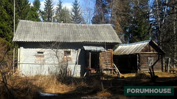

Сруб, перестроенный в шале рыбака
Алексей_Чуприна, инженер-строитель, участник FORUMHOUSE, перестроил старый сруб 6х6 в Тверской области в шале для рыбака.

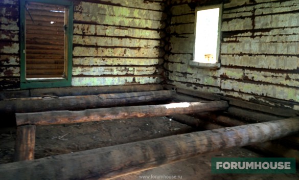

Фотографии показывают, как выглядел дом до реконструкции...

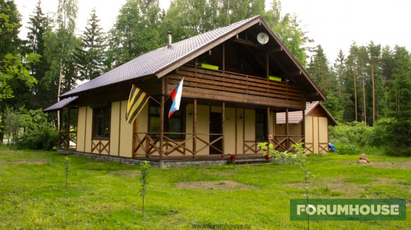

И как стал выглядеть после...
Алексей увлекается рыбалкой и давно мечтал о домике рыболова на краю озера. В этом году «время пришло», и он купил участок на краю деревни в Тверской области, на самом берегу красивейшего озера Охват. Красивая природа, лес с двух сторон, глушь, тишина и гуманная цена прилагались к участку со старым домом, сараем и баней.
Большого бюджета у Алексея не было, поэтому экономить приходилось буквально на каждом шагу.
Результат, однако, не выглядит бюджетным. Больше того, он выглядит настолько небюджетным, что на FORUMHOUSE писали «бюджетный в этой теме – только заголовок». Но в этом и заключается волшебство профессионализма: отделка стен 150 руб. за м², террасная доска – 340 руб. за м². Весь уличный силовой каркас из сырого материала (только отстрогали на местной пилораме), окна вообще б/у. Но дом до мелочей продуман, имеет свой стиль и сделан профессионалами, поэтому выглядит вот так.
Когда со стен и потолка дома сняли обшивку, оказалось, что сруб «хоть и старенький, но не трухлявый». Поэтому сруб решено было оставить и от него отталкиваться при планировании дома. Крыша ремонту не подлежала, ее сломали.
Алексей_Чуприна
Это дало мне возможность изменить форму крыши и придать дому какой-то стиль.
Нижний венец в срубе заменили брусом, сверху по периметру сруба также проложили брус, смонтировали новые балки пола в 20 см от земли. Сруб проконопатили и с двух сторон на стены накрутили брусок, связав бревна и закрыв вопрос с усадкой дома. К дому пристроили террасу с видом на озеро, для экономии Алексей договорился на местной пилораме отстрогать сырой брус и доску.
Алексей_Чуприна
Этот материал остаётся проветриваемым и сам досохнет, нет никакой необходимости в дорогом сухом варианте, главное, он чистовой и имеет геометрию.

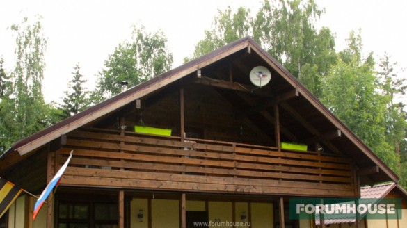

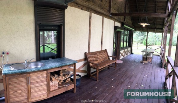

Крышу развернули и сделали фронтоном во двор, в стиле шале. Наружная отделка комбинированная –  нижняя часть дома фахверк, фронтоны – под шале.
Снаружи дом отделан OSB и покрашен – это самый дешевый вариант. Плиты выкрашены в красивый светло-бежевый цвет, швы плит закрыли коричневой доской, из нее же сделали наличники, доборы и крестообразные элементы. Фронтоны – из широкой доски, также покрашенной в коричневый.
Artecology Участник FORUMHOUSE
Домик отличный получился. Но крашеная ОСП – это своего рода экономическая революция!

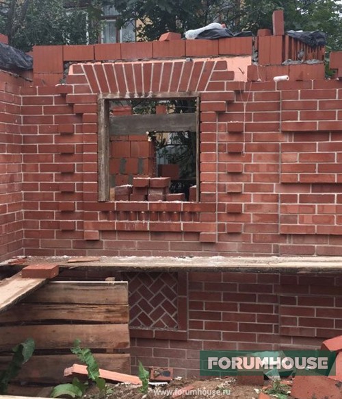

Гараж-мастерская в старом стиле в историческом районе
Kilativv Участник FORUMHOUSE
Я уже надежду потерял, что в наше время так могут строить – с правильными пропорциями, с правильным кирпичом, а тут такой подарок!
Эти четкие строгие линии и правильные пропорции, основательность кирпичных стен и легкость гнутых металлических элементов вызвали горячее одобрение участников FORUMHOUSE. Являясь новоделом, это здание, благодаря любви его хозяина к красивой старой постройке и вниманию к деталям, новоделом совершенно не выглядело.
Участнику нашего портала с ником Greide было жалко сносить старый дом, который стоял на месте будущей стройки в историческом районе Сергиева Посада. Но строение было неисправимо ветхим, поэтому наш пользователь решил построить на этом месте «еще более аутентичное» здание. По его замыслу, это должен был быть гостевой дом с гаражом и хозяйственным блоком для технического творчества и одновременно – место проживания на время строительства основного дома.
Дом построен из керамблока с облицовкой полнотелым кирпичом Тульского завода с вентзазором, с кирпичным декором и белыми швами. Неожиданно затратной стала супер-белая кладочная смесь: ее потребовалось много, приходилось все время подвозить (поэтому плюсом выросли накладные по доставке). Недешево обошелся и теплый раствор. Для изготовления лучковых арок методом заточки полнотелого кирпича до клина пришлось приобрести камнерезный станок с алмазным диском 400мм – «вещь в хозяйстве очень занимательная».
Многие элементы бригаду каменщиков приходилось заставлять переделывать. Но именно благодаря такой дотошности получается так хорошо.
GlooM
Непередаваемо!
Сам Greider говорит, что все дело в пропорциях и в фактуре материала. Любая небрежность будет равняться провалу – представим, например, в этих стенах пластиковые стеклопакеты. Также пришлось быть придирчивым в выборе кровельных материалов: современная гибкая черепица сразу выдаст новодел в плохом смысле слова, поэтому вариант оставался один – листовой металл и фальц.
Greider
Для хорошего результата надо, по возможности, стремиться к подходу не «под старину», а «как в старину».

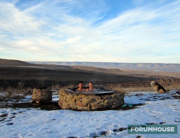

Джакузи на дровах
«Наверное, вы подарили мне мечту», - написал про этот проект участник нашего портала с ником Rexther. Небольшую и приятную, потому что на ее реализацию нужно не так много денег и времени. Но какой результат!
Год назад участница FORUMHOUSE с ником ОльгаМахмутова и ее семья «сбежали из Москвы на Кавказ», а через некоторое время увидели в интернете картинку: люди расслабляются в джакузи, любуясь на прекраснейшие виды вокруг.
Участок бывших москвичей расположен на краю маленького села Элькуш, в 7 километрах над Кисловодском, и красоты вокруг просто сумасшедшие. Не было ни одной причины не воплотить картинку из интернета в жизнь, хотя окрестные пастухи изумленно наблюдали за этой непрактичной стройкой в бинокли.
ОльгаМахмутова
Собирались-собирались – и сделали! Ощущение действительно великолепное, расслабляет отлично!

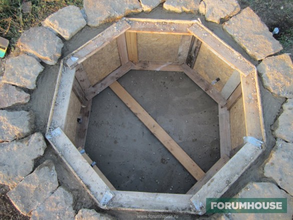

В этой «ванне» высотой 60 см свободно помещаются трое взрослых. При нулевой температуре воздуха воду до состояния «чтобы было прям горячо» печь греет 6 часов. Летом, благодаря черному керамограниту, которым облицована «ванна», с работой по нагреву воду будет справляться солнце. Возможно, имело смысл сделать ее на двоих взрослых.
Объем = скорость нагрева.
Ольга с мужем не строители, делали без опыта, старались использовать то, что есть в наличии, минимизируя стоимость проекта. У них получилось, а значит, и те, кого «зацепит» эта история, смогут ее повторить.
Купель и печку делали из природного камня и отсева, покупали только цемент. На отделку из керамогранита вместе с грунтовкой, гидроизоляцией, клеем и затиркой ушло около 8 тыс.руб. На втором месте по затратности – элементы система подогрева: муфты, переходники и гофрированная труба.
Общие расходы составили около 12 000 рублей.
Почему решили делать джакузи в камне – этот материал бесплатный и он отлично вписывается в ландшафт. В процессе пришлось вспомнить школьный курс геометрии и физики. Что бы изменили сейчас – продумали систему обогрева заранее, чтобы не закладывать подходящие металлические гильзы в каменно-бетонную основу, не расширяя отверстия в печке.
В своей теме на FORUMHOUSE Ольга  описывает все этапы строительства, с фотографиями и расчетами.
Высоко оценив идею и ее реализацию, некоторые участники FORUMHOUSE отмечали, что во многом все получилось так круто благодаря красоте окружающей природы и отсутствию на заднем плане заборов из профнастила. Не везде такое повторишь! Но Ольга считает, что это, как раз, не должно останавливать.
ОльгаМахмутова
Мы собрали печку на закате. Пока топили – 11 вечера. И как кайфово было валяться в горячей воде под звездами! А если еще освещение продумать, например, гирлянду повесить, шары и т.п. - да какая разница, что в метре в темноте профнастил. Романтика обеспечена!

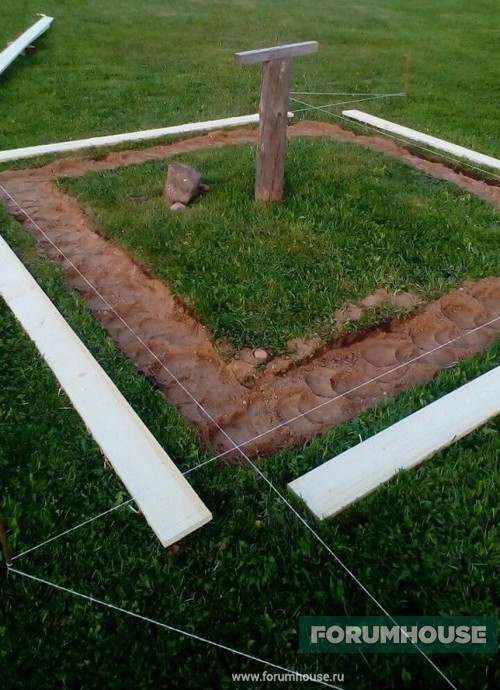

Посмотрев на фотографию, прошлой зимой муж участницы FORUMHOUSE Lolaku2 нарисовал проект, а весной 2017 года началась стройка.
С выбранной площадки 3х3 метра сняли грунт, подсыпали песочек, залили с армированием невысокую ленту. Все лаги со всех сторон и доски по мере строительства обрабатывали антисептиком.

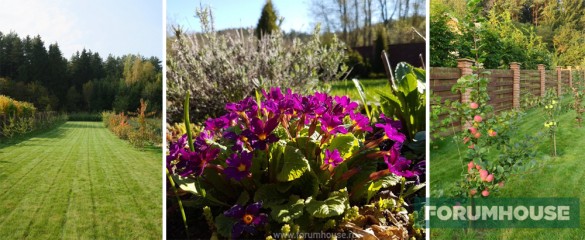

Плодовый сад рядом с лесом
Несколько лет назад участник нашего портала dmk0417 удачно приобрел кусок земли в 10 соток рядом со своим участком, на границе леса.
По белорусскому законодательству, строить дом на этой земле нельзя, зато dmk0417 смог воплотить свою давнюю мечту: посадить плодовый сад и сделать газон для активного отдыха с детьми. Запущенный участок был ювелирно перепахан сельским трактористом, сорняки в два приема извели гербицидами. Кисловатую землю раскисляли доломиткой.
На участке посадили несколько сортов яблони, груши, черешни, сливы, абрикоса, малины и смородины. Сейчас это один из прекраснейших садов на FORUMHOUSE, и сколько радости он приносит семье! А урожая хватает на родственников и знакомых.
Конечно, у всех, кто видит этот сад, неизбежно возникает вопрос, как со всем этим можно справиться без штата садовников. Но тут все дело в правильной агротехнике: под посадки укладывался геотекстиль и мульчировался корой – это сильно сокращает сорняки. Прибор для измерения параметров почвы (влажности, кислотности и т.п.) и капельного полива в сложных местах позволяет экономить время и силы на поливе. Кроме того, семья использует в своем саду только качественные инструменты и материалы – и это тоже экономит время, силы и деньги.
dmk0417
Важно правильно расставлять приоритеты и не хвататься за все сразу... У нас это со временем стало получаться...
Растений в саду с каждым годом становится все больше, а уход за ним – все проще и понятнее.
