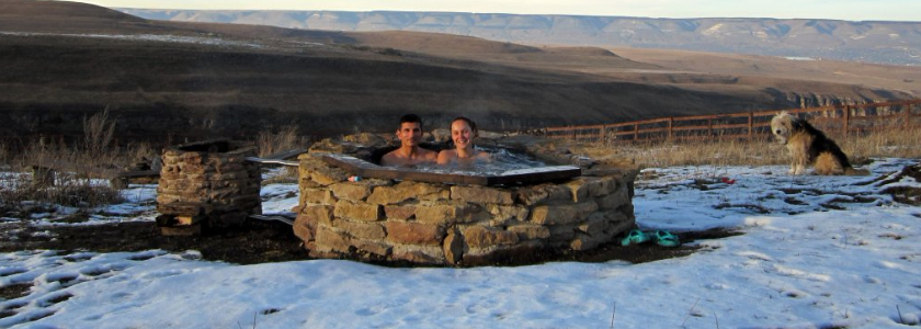

Пользовательница портала вместе с мужем сделали оригинальную купель на природе с шикарным видом.
Истинная красота — в простоте. Многие слышали это выражение и хотели бы проверить его на практике. Например, построить загородный коттедж в стиле минимализма или сделать своими руками малую архитектурную постройку «для души». Иногда решение подсказывает сама природа. Когда пользовательница портала вместе с мужем «сбежали» из Москвы на Кавказ в Карачаево-Черкессию, то вид, открывшийся с участка, вдохновил её на возведение джакузи на дровах, или ванны/купели на природе — т.н. hot tub, или, как его ласково называют — ХотТабыча.
ОльгаМахмутова Участница FORUMHOUSE
Как-то мы с мужем увидели hot tub в интернете. Картинка с релаксирующими людьми, сидящими в купели на природе, в горах или на заснеженной равнине, нам так понравилась, что мы загорелись этой идеей. Дело за малым — реализовать всё это, что мы и сделали, построив джакузи на дровах. Сразу скажу — мы не строители. Опыта мало, и есть небольшие «косяки», но ощущения, когда ты сидишь в горячей воде, на свежем воздухе и смотришь на горы — просто непередаваемое! Поэтому я хочу рассказать, как осуществить свою мечту.

Не избежала творческих мук и ОльгаМахмутова. Как основной — рассматривался вариант строительства ХотТабыча на основе двухместной акриловой ванны, облицованной древесиной. Но дальше идеи этот вариант не продвинулся. Продавец сантехники сказал пользовательнице, что, скорее всего, ванна из акрила лопнет на морозе. Также отпугнула и высокая цена в районе 15-25 тыс. руб.
Поиски решения продолжились. Моментом истины стал день, когда взгляд Ольги упал на круглое костровище — мангал, сложенный из местного природного камня.
ОльгаМахмутова
Этот камень отлично вписывается в местный горный пейзаж, и для нас он ничего не стоит, т.к. валяется буквально под ногами. Прочие материалы, необходимые для возведения купели — щебень, отсев и т.д., уже есть. Они остались от замороженного строительства нашего купольного дома.
Определившись с материалом и формой джакузи, супруги вспомнили школьный курс геометрии. Отказавшись от полностью круглой чаши «ванны», самодельщики остановились на многограннике — правильном восьмиугольнике со стороной 600 мм. Так проще сделать опалубку под заливку бетона. Высота купели (рассчитываемой на двоих, а в итоге – достаточной и для троих людей) – тоже около 600 мм.
Площадь дна купели составила 1.74 кв. м, а при заливке в джакузи воды примерно на 500 мм полезный объём «ванны» составляет чуть меньше, чем 900 литров.

Мы прикинули размеры для 2-3-х взрослых людей среднего роста (165 – 176 см). В принципе, можно сесть и вчетвером, но придётся поджать коленки. Глубина 50 см тоже оптимальна для нас. Если рост выше, то глубину можно увеличить.

Джакузи уже эксплуатируется и работает отлично. По моим наблюдениям: при температуре «на улице» около 0°С, а воды около 4°С, чтобы нагреть воду до комфортной температуры, надо часов 5. Если нужна совсем горячая вода, то 6 часов. В печку мы закладываем разный хлам. Думаю, если взять хорошие дрова, то дело пойдёт быстрее. Хочу ещё сделать деревянную крышку, скамеечки для детей, чтобы не держать их на коленях, ну и облагородить пространство вокруг.
Вода циркулирует в системе естественным образом, а горячий поток с «бульками», как в джакузи, добивает до середины «ванны», что решает вопрос с перемешиванием воды.
