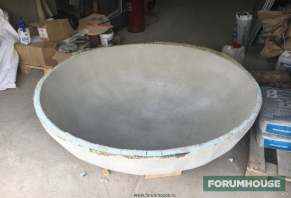

Еще один из участников нашего портала при строительстве хаммама столкнулся с проблемой купольного потолка – профильные организации за эту конструкцию просили от 35 до 90 тысяч рублей, да еще и за заготовку, которую нужно было собирать по месту. Это и подтолкнуло к самостоятельному возведению купола. В качестве основы выбрали гибкий ЭППС толщиной 30 мм.
Alex1212

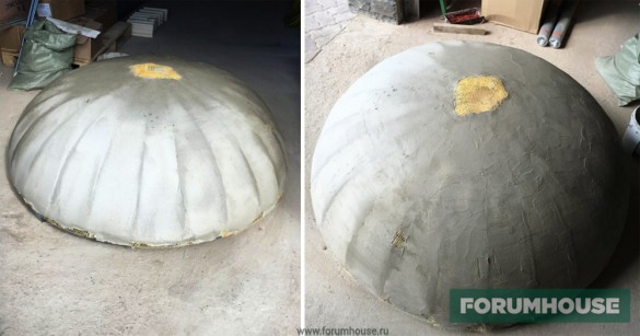

Высчитал длину окружности и разделил ее на отрезки – длиной 20 см, получилось 23 целых отрезка и один укороченный. Получилось не совсем так, как хотелось, но в целом результатом доволен, хоть в серединке лепестки не совсем сошлись. Но это я, думаю, не смертельно. В любом случае сетка и клей все исправят.
Сначала сделали наружное армирование заготовки, используя стеклотканевую сетку (серпянка) и готовую клеевую смесь на базе цемента.
После того, как купол высох, таким же образом заармировали внутреннюю поверхность, так как она будет облицовываться, клеевой слой тщательно разровняли посредством шаблона из фанеры.

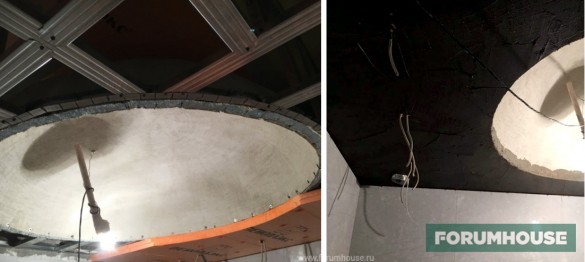

Для фиксации готового купола на потолке собрали подсистему из металлических профилей для гипсокартона, оставшееся вокруг пространство зашили листами ЭППС (50 мм) и все заармировали (сетка и клей).

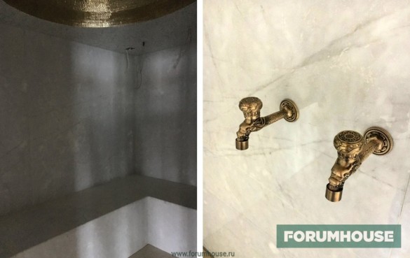

Стены и лежаки хаммама к этому времени уже были облицованы светлым мрамором, для отделки потолка использовали мозаику под мрамор, а для купола выбрали золотую.

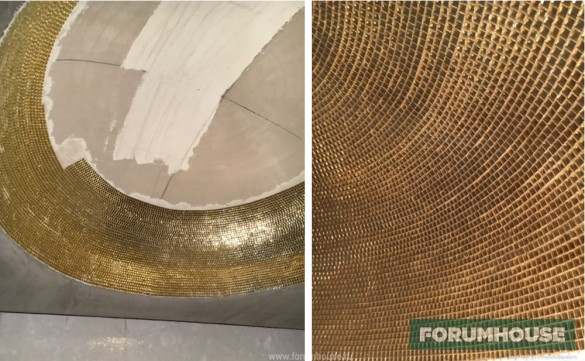

Alex1212
Укладывать мозаику начали от края, буквально по одной полосе, каждый следующий ряд смещали относительно нижнего на половину квадратика. Это компенсирует сужение рядов в куполе, позволив сохранить горизонтальность рядов. Работа, мягко говоря, ювелирная.
После того, как мозаичное полотно схватилось, затерли швы эпоксидной затиркой.
Остались последние штрихи, и турецкой баней можно будет пользоваться.

Воплотили свою мечту – закончили строительство бани с турецкой парной хаммам. Все внутри парной – стены, мебель, купольный потолок, сделано из армированного ЭППС, заизолировано и облицовано особой мозаикой, по швам – эпоксидная затирка. Везде, где поверхность соприкасается с телом, проложен подогрев (теплый пол), всего четыре контура – на массажный лежак с сиденьями, на пол, на оба боковых лежака.
Черновая отделка.
Результат.
