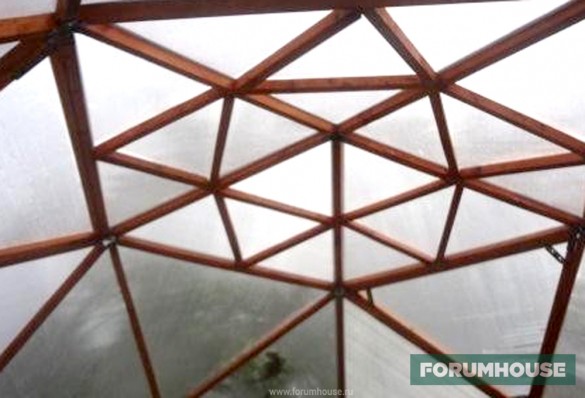

Сборка каркасов

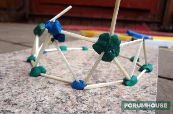

Хотя есть технология сборки сферы, позволяющая обойтись без специальных коннекторов, MikeHNT предпочел классический вариант и заказал крепеж в профильной организации. Коннекторы пришли в мае, а к реализации идеи MikeHNT приступил в начале июня, уйдя в очередной отпуск, а для ускорения процесса нанял двоих помощников. Гости из солнечной братской республики мастерами по геосферам не были, но горели энтузиазмом расширить горизонты. Так как объяснять на словах, что собой представляет искомый икосаэдр, было проблематично, задачу поставили наглядно – посредством коробка спичек и набора пластилина.
Каркас сфер из деревянного бруса (45×45 мм), распиленного на соответствующие комплектующие, из которых по разметке первым делом выложили основание сферы – круг. В качестве опор использовали полые металлические стойки (квадратная труба), в этих стойках зафиксировали куски бруса, к брускам на перфорированные металлические пластины крепили элементы основания сфер.
Сборка самих сегментов сферы, называемых «вертолетами», особых затруднений не вызвала, сказался зимний подготовительный процесс и наличие пластилиново-спичечных наглядных пособий. Сначала собрали большую сферу, на сборку второй потребовалось еще меньше времени – уже «набили руку».
Верхушка усилена дополнительными треугольниками, чтобы обшивка могла выдержать снеговую нагрузку.
В каждой из сфер также смонтировали каркас для входа с дверью.

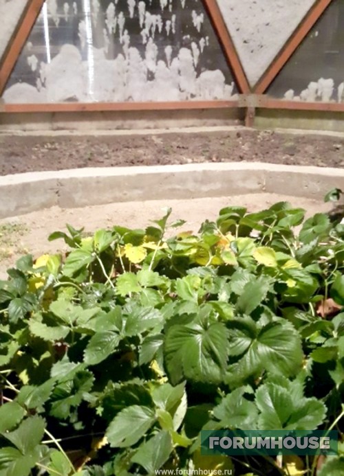

Металлические опоры забетонировали в фундаментную ленту, ее же использовали в качестве ограды для будущих грядок. Получилась бетонная форма, одновременно являющаяся и фундаментом, и бордюром. После демонтажа опалубки из ОСП форму заполнили привозным черноземом, а каркасы сфер покрыли защитной пропиткой.
Облицовка каркаса
Каркасы сфер облицевали сотовым поликарбонатом, толщиной 4 мм, в один слой, так как о зимнем применении речь пока не идет, а через пять лет, которые гарантирует обшивке производитель, все может измениться. Основание, с забетонированными опорами, также закрыли по всему радиусу. На эту «юбку» пошли практически все обрезки. Для проветривания в каждой сфере на втором ярусе – по две форточки. Все места стыков листов СП, установленных в специальный профиль, проклеили – использовали алюминиевые ленты на базе битума и алюминиевый скотч, чтобы выяснить, какой из материалов справится с герметизацией швов лучше. Как показали полевые испытания – битум справился, скотч мало того, что практически через пару дней начинает отрываться, так еще и расслаивается. Поэтому все швы проклеили битумной лентой для герметизации кровельных стыков.

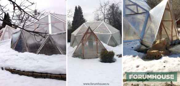

Зимой сферы отлично справляются со снеговыми нагрузками – большая часть покрова сразу съезжает к основанию. В результате этих горок портится битумная лента, но раз в пару лет переклеить несколько кусков не столь проблематично.

А в декабре, когда на улице лежит снег, в неотапливаемом парнике – еще зеленая клубника.
