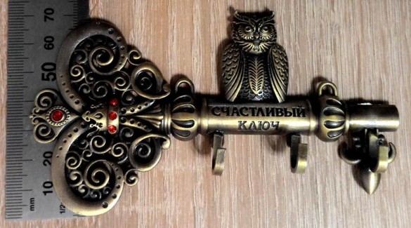

Для чего предназначены ключницы – понятно из названия, но все они подразделяются на два вида: стационарные располагают обычно в прихожей, рядом с входной дверью, а мобильные носят с собой. Во втором случае это своеобразный плоский кошелек, но именно для ключей. Он предназначен для защиты содержимого сумочек, барсеток и карманов от повреждений, которые могут нанести острые грани ключей.
Стационарные же ключницы подразделяются на два вида:
  • открытые – выполнены в виде полочек различных форм с открытыми крючками;
  • закрытые – выполнены в виде домиков или шкатулок, в которых крючки для ключей расположены за дверцей.
Также стационарные ключницы бывают настенными (подвесными) и настольными.
Из чего будет ключница, и какую форму она примет, зависит только от фантазии – деревянные, металлические, стеклянные, текстильные; резные, литые, кованные, вязанные или шитые. Если в своих прихожих мы пользуемся ключницами исключительно по желанию, зачастую их недооценивая, то на предприятиях, в гостиницах и офисах они являются атрибутом проходной или регистратуры.

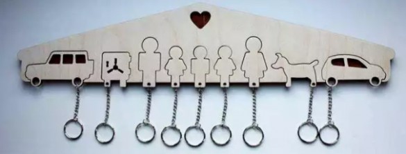

Фигурки из фанеры
Оригинальную ключницу в форме домика можно сделать с помощью электрического или ручного лобзика – с ручным получится дольше, но ввиду небольших размеров – вполне посильное дело. Кроме желания, потребуются:
  • фанера;
  • клей столярный (для одного из вариантов);
  • шкурка (мелкозернистая наждачная бумага);
  • декоративно-защитное покрытие (лак, морилка, краска, лазурь, специальное масло или воск).
    Такую ключницу можно сделать прорезной – в толстом листе фанеры вырезать фигурки по лекалу на половину глубины; сборной – из двух частей, на основу наклеить лицевую часть с вырезанными пазами. Плюс самая простая вариация на тему – вырезать сквозные фигурки. Кроме такой формы, можно нарисовать практически любую фигурку, лишь бы были грани для фиксации. После выпиливания все грани тщательно шлифуются, чтобы не осталось острых и занозистых краев. Также шлифуется основная фигура и мелкие. Затем основа и фигурки-брелоки покрываются выбранным защитным составом.
Вместо металлических брелоков можно привязать кожаные или текстильные шнурки.

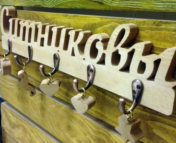

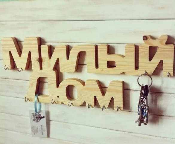

Фамильные ключницы из фанеры
Чаще всего фанера используется для изготовления ключниц по двум причинам – она проще в обработке, чем массив, и надежнее в эксплуатации. Древесина может быть недостаточно сухой и растрескаться с течением времени, а фанера от таких неприятностей застрахована способом производства. Еще один материал, избавленный от внутренних напряжений – мебельный щит, но его обрабатывать уже сложнее, и он стоит прилично дороже. Тем не менее, почему бы и не потратиться, чтобы сделать фамильную ключницу. Как и в предыдущем варианте, главным инструментом будет электрический лобзик, также потребуется шкурка для шлифовки и покрытие, чтобы в процессе использования ключница не потеряла свой первоначальный вид. Кроме того, нужны покупные крючки, количество зависит от количества домочадцев, и крепеж. Если фамилия длинная, можно обойтись без виньеток, а если короткая, или семья многодетная, можно добавить по бокам завитков.
При наличии навыков обращения с лобзиком изготовление такой подвески не затруднит, в противном случае, можно сохранить направленность, но форму сделать попроще.

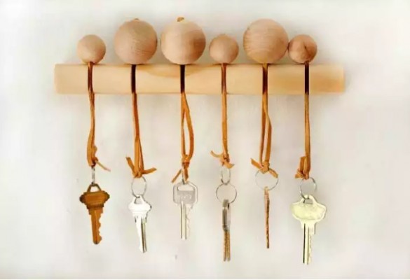

Брусок с шариками
Если дома не завалялось подобного обрезка, деревянные держаки для ручного инвентаря продаются в любом хозмаге, стоят посильно, а из них можно наделать ключниц на всю родню.
Длина заготовки подбирается, исходя из количества ключей, которые она должна будет держать, но в среднем достаточно отрезка в 25-30 см. Брус зажимается в тиски, пропиливается на 2/3 через равные промежутки и обрабатывается наждачкой, чтобы скруглить торцы и сгладить грани прорезей. Что касается шариков, то их можно заменить различными бусинами, в том числе керамическими, если с обтачиванием деревянных кубиков не сложится.
Ключница может быть любой формы, размера и цветовой гаммы, лишь бы вписывалась в интерьер, если, конечно, не стоит задача сделать ее акцентной зоной.
