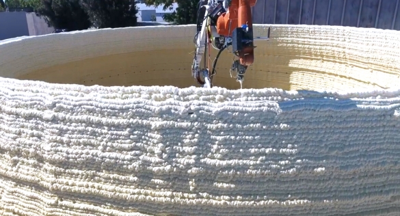

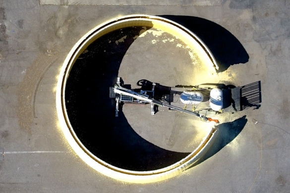

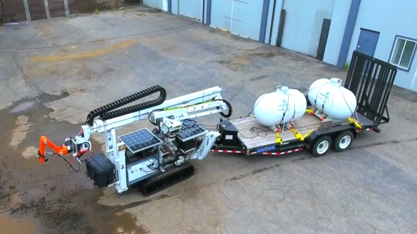

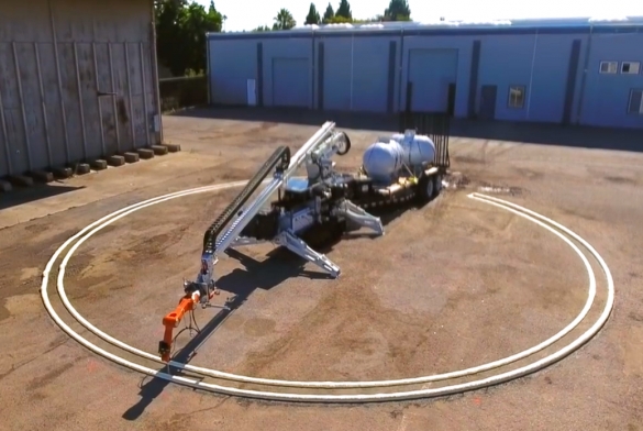

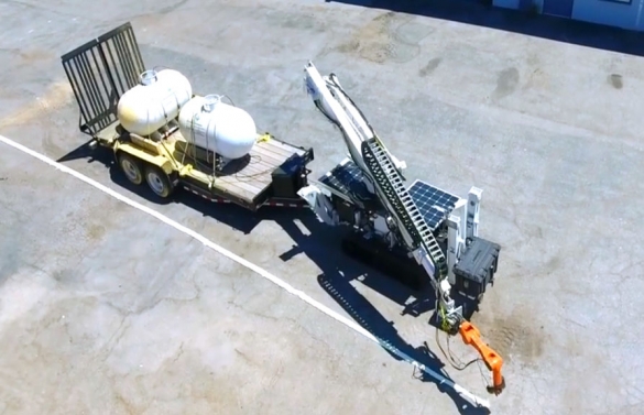

Робот представляет собой самоходное шасси. В передней части «строителя» находится «рука» — умный многофункциональный манипулятор.
За «рукой» с компьютеризированным механизмом управления размещается платформа со строительными материалами.

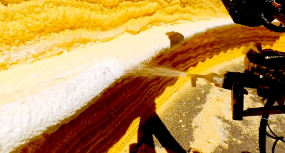

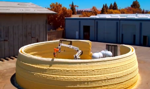

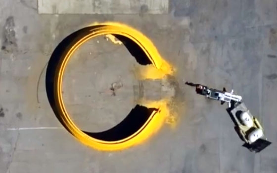

На данный момент для отработки концепции робот возит за собой ёмкости с ППУ (пенополиуретаном) и пенобетоном, из которого он строит купольный дом по технологии несъёмной опалубки. Сначала возводится внешняя и внутренняя ППУ-стена, а промежуток затем заполняется пенобетоном.
На возведение купола диаметром 15 метров робот тратит около 10-14 часов.
При этом робот не нуждается в управлении человеком и сам, сориентировавшись на местности по меткам, принимает решение, как ему возводить сооружение.
Если раствор заканчивается, робот уезжает на базу для дозаправки, после чего продолжает строительство дома.

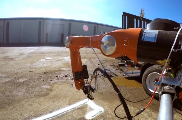

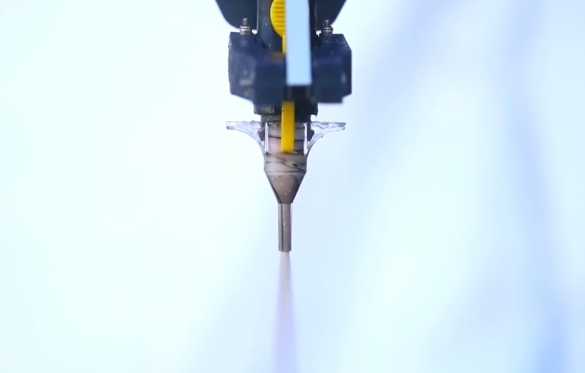

Для работы с разными строительными растворами предусмотрен набор насадок-распылителей.

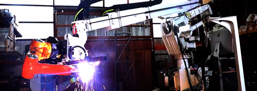

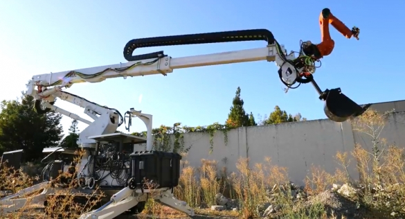

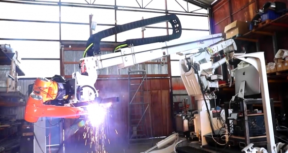

Кроме этого, по мере совершенствования робота научат работать с арматурой, сварочным аппаратом.
И экскаваторным ковшом.
