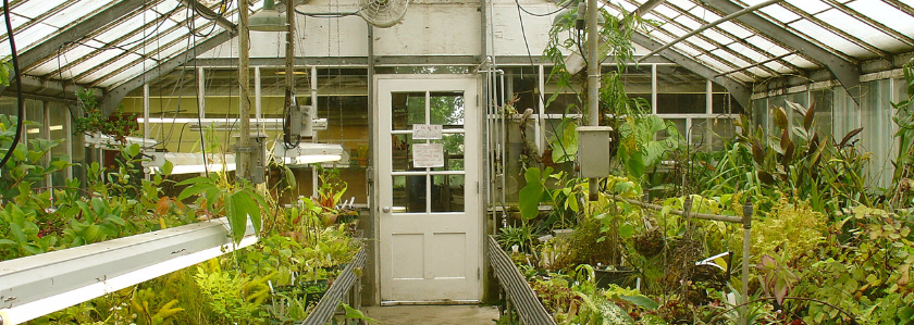

Какой должна быть зимняя теплица
Зимние теплицы представляют собой капитальные конструкции, возводимые на фундаменте, которые способны выдерживать и ветровые, и снеговые нагрузки. Это могут быть как отдельно стоящие здания, так и пристройки с одной глухой стеной. Например, к хозблоку, если позволяет ориентация сооружения.
Фундамент
Фундамент теплицы может быть ленточным или из отдельных блоков, реже встречаются столбчатые и плитные основания. УШП под отдельно стоящими парниками обычно не делают, но если это зимний сад в пределах капитального дома, то такой фундамент вполне оправдан. В плане себестоимости незначительное расширение пятна застройки на общем фоне некритично, а отопительный контур, заложенный при заливке плиты, упростит дальнейшее обустройство оранжереи.
Чтобы предотвратить отток далеко не бесплатного тепла через основание теплицы, при строительстве фундамента можно использовать экструзионный пенополистирол. Наиболее эффективно комплексное утепление – и фундаментной ленты, и грунта под теплицей, на месте будущих грядок. Особенно актуально применение изоляции, если планируется почвенный подогрев, ЭППС позволит предотвратить лишний расход тепловой энергии на прогрев нижних, незадействованных слоев почвы. Также можно использовать утеплитель для защиты северной стороны.

Что касается обшивки каркаса, то эра полиэтиленовой пленки в несколько слоев постепенно уходит, сегодня в большинстве случаев используется сотовый поликарбонат (СП). Стекло, также применяемое в качестве обшивки зимних теплиц, значительно уступает ему по теплопроводности, хотя и выигрывает по долговечности (при бережном отношении) и светопроницаемости. Оптимальной, с точки зрения теплосбережения, для холодных регионов считается теплица-термос – двойная обшивка листами СП с воздушным зазором, по типу стеклопакетов. При этом толщина наружного слоя – не менее 6 мм, для внутреннего допустима толщина 4 мм. Но чем толще листы в слоях, тем меньше теплопроводность, следовательно, при создании герметичного контура (использование торцевых заглушек), тем меньше отток тепла. В летние же месяцы эффект термоса поможет не допустить перегрева без необходимости частичного демонтажа обшивки.
Анкор ПлюсМодератор FORUMHOUSE
Возможные варианты сочетания слоев (наружный плюс внутренний, дистанция везде - от 20 до 50 мм):
  • 6/4 – 1,8 Вт/(м•⁰С);
  • 10/6 – 1,61 Вт/(м•⁰С);
  • 16/6 – 1,42 Вт/(м•⁰С);
  • 16/10 – 1,27 Вт/(м•⁰С);
  • 20/6 – 1,19 Вт/(м•⁰С).
