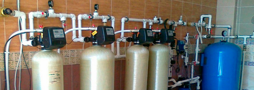

Допустим, по результатам анализа выяснилось, что воду требуется очистить от сероводорода, двухвалентного железа (железа, растворённого в воде) и марганца.
Для этого можно смонтировать комплексную систему с аэрацией, которая подготавливает воду, пригодную для использования в ванной комнате при принятии душа, санузла, мытья посуды и прочих хозяйственных нужд. Схема такой системы показана на рисунке ниже.
Где:
  1. Дисковый фильтр механической очистки — т.н. «грязевик». С его помощью происходит предварительная очистка воды, поступающей в дом из источника водоснабжения, от механических примесей (песка, ила) размером от 100 мкм.
  1. Колонна аэрации для насыщения воды кислородом воздуха с целью последующего окисления и удаления неорганических загрязнителей: соединений железа, марганца и растворенных в воде газов, в основном, сероводорода и аммиака. Последующее окисление и удаление загрязнителей происходит в колонне, расположенной между аппаратами поз 2 и 3 на картинке. Фильтрующий материал, загруженный в колонну, совмещает две функции: ускорение реакции окисления (является катализатором процесса) и осаждение продуктов окисления, т.е. физическое удаление их из воды.
  1. Умягчитель для удаления неорганических загрязнителей — избытка солей жесткости (солей кальция и магния) с синим резервуаром, где приготовляется раствор поваренной соли для регенерации фильтрующего материала.
Управлять режимом работы колонны можно автоматически или вручную.
  1. Фильтр с картриджем механической очистки. Этот фильтр необходим, чтобы «на финише» задержать нерастворённые примеси, а также предотвратить вынос загрузки из системы в трубопровод, подающий воду потребителю.
После картриджа механической очистки можно установить ультрафиолетовую лампу для обеззараживания (дезинфекции) воды, при работе которой погибают грибки, вирусы, бактерии и водоросли.
Важно: для очистки «сложной» воды с большим количеством вредных элементов необязательно для удаления каждого вещества ставить отдельную колонну со своим типом загрузки. Чтобы не монтировать слишком сложную систему, состоящую из нескольких колонн и занимающую слишком много места в техническом помещении коттеджа, можно использовать мультикомпонентную загрузку. Такая универсальная загрузка способна очищать воду от растворённого железа, марганца, солей жесткости, ионов тяжелых металлов и т.д.
Александр Пименов
Работой колонны-умягчителя управляет автоматический клапанный механизм (т.н. «управляющая голова»), обеспечивающий выполнение циклов промывки и регенерации колонны по заданной программе. Внутри колонны установлены трубки для равномерного распределения потоков воды через загрузку. Также для части загрузок может потребоваться отдельный вывод в дренажный сток.
Колонна работает следующим образом — управляющий клапан переключает режим работы системы на:
  • фильтрацию – на данном этапе происходит очистка воды;
  • регенерацию – на данном этапе происходит восстановление фильтрующих свойств загрузки, что обеспечивает долгий срок службы системы.
Далее после очистки и приготовления т.н. технической воды она доочищается до состояния питьевой воды высокого качества с помощью специальной системы на базе обратноосмотической мембраны.
Вывод: смысл качественной очистки воды заключается в многоступенчатости и комплексном подходе, когда для каждого вида загрязнения подбирается своя система, тип оборудования и вид загрузки. Наилучшим образом с этим справятся профессиональные компании с большим опытом работы.

Должно быть стыдно размещать фото напорной аэрации с фильтрами в ущербной, комплектации, и к тому же неправильно собранной. Александр Пименов, стыдно должно быть за такую статью! Схема с предварительным дисковым фильтром - это оскорбление здравого смысла. Гейзер в очередной раз подтвердил, что с квалификацией специалистов у них большие проблемы.
