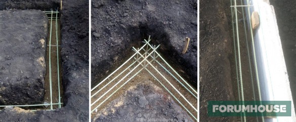

Строительство началось в апреле, как только подсохла земля. Фундамент ленточный, мелкозаглубленный (полтора штыка), 3,2×2,8 м. Арматурный каркас – из композитной арматуры, по периметру диаметр прутов 10 мм, в стойках 6 мм, все соединения на пластиковые стяжки. В качестве опалубки – отходы пенопласта: либо один слой в 5 см, либо два по 2 см – то, что оставалось от большой стройки. От дна траншеи опалубку приподнял на 5 см, чтобы в нижней части ленты получилось расширение. Кроме того, что пенопласт выполняет функции опалубки, он также будет изолировать фундамент и связанный с ним бетонный пол по грунту от промерзания.
Следующим этапом залил плиту – по периметру фундамента толщина от 45 до 50 см, толщина стяжки пола – от 5 до 10 см.

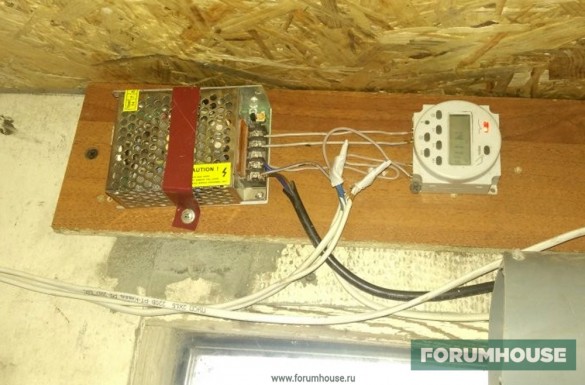

Так как с сокращением светового дня упала яйценоскость, собрал таймер, на котором установил протяженность подсветки с семи утра и до десяти ночи. Лампы светодиодные, в количестве трех штук, мощностью по 5 Вт.
