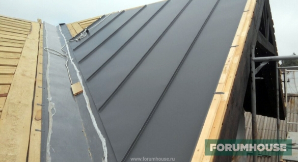

Монтаж кровельных скатов на примере двухскатной кровли
Монтаж кровельных скатов начинается с установки стартовой панели. Ключевое отличие стартовой панели от панели рядовой заключается в особой геометрии профиля, благодаря которой можно крепить картину к обрешетке сразу с двух сторон.
Шаг между соседними крепежами (кляммерами) равен 40…50 см.
Кляммеры должны полностью повторять геометрию изгибов, которые имеются на боковых полках фальцевых картин. Подобный крепеж можно изготовить самостоятельно, а можно приобрести на строительном рынке.
Если длина кровельных скатов превышает 6,5 метров, специалисты рекомендуют использовать подвижные кляммеры, которые позволяют компенсировать возможные деформации от теплового расширения панелей.
После установки стартовой картины производится монтаж остальной кровли.
nekorsakov
Рядом с уложенной и зафиксированной картиной укладывается следующая, которая внахлёст (загнутым краем) закрывает гвоздевую полку предыдущей панели. Обе картины обжимаются в замок вместе с уже установленными (скрытыми) кляммерами. В итоге получается очень надёжное и герметичное соединение, ведь весь крепёж закрывается листами металла.
Обжим фальцевых соединений производится в стандартной последовательности. Вначале, с помощью рамки для закрытия горизонтального замка, производится первый обжим. Затем при помощи рамки для закрытия двойного фальца производится второй обжим.
Финишная картина обрезается по размеру (чтобы не выступала за пределы фронтонного свеса), подгибается и крепится кляммерами к обрешетке. Фронтонный свес впоследствии закрывается специальным профилем.

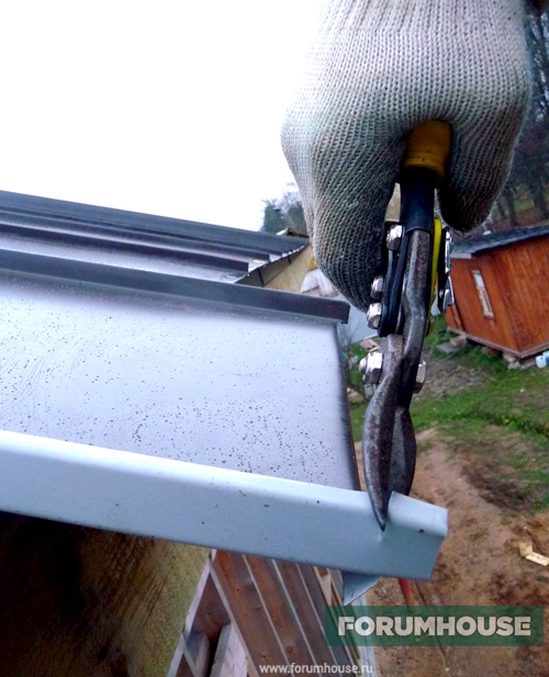

Гребни фальцевых картин, расположенные в местах карнизных свесов, следует подрезать (буквально на 2…3 см).
После этого оставшаяся (выступающая) часть картины легко подогнется под карнизный свес, сформировав надежный и герметичный карнизный выступ.
Вовсе необязательно полностью удалять крайнюю часть гребня. Ее можно подогнуть, сформировав на торце фальца аккуратную декоративную заглушку.

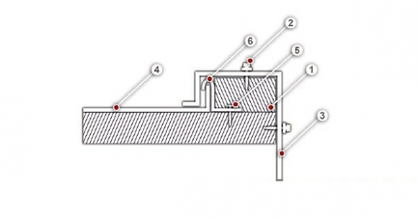

Монтаж боковых торцевых планок
Представляем схему установки бокового фронтонного профиля.
Где:
  1. Брус, на который крепится ветровая планка (размеры бруса выбираются, исходя из геометрии ветрового профиля).
  2. Кровельный саморез «металл-дерево».
  3. Боковая торцевая планка.
  4. Стартовая/финишная панель фальцевой кровли.
  5. Саморез с пресс-шайбой.
  6. Кляммер.
На стыке кровельных скатов торцевые планки соединяются следующим образом.

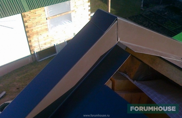

Монтаж вентилируемого конька
Основные элементы вентилируемого конька – это: верхний коньковый профиль, вентиляционная решетка и опорные элементы.
Конструкцию вентилируемого конька, отличающуюся простотой и надежностью, смонтировал пользователь nekorsakov.
Верхний карнизный профиль приобретался уже в готовом виде. Нижний (опорный) профиль был изготовлен из оцинкованной стали на листогибочном оборудовании. Его перфорация производилась непосредственно на строительной площадке.
nekorsakov
Решил нижние (опорные) планки заводить между обрешёткой и картиной, ничем дополнительно не фиксируя. Сверху на них смонтировал планки верхние (с некоторым перехлёстом). Опорную планку в итоге держат не отдельные саморезы, а целый кровельный лист, зафиксированный кляммерами и обжатый с соседними листами. В таком варианте крепления перфорированная стенка опорной планки получилась задвинута глубоко от края, что и эстетически, и функционально мне показалось лучше (подальше от "агрессивной" внешней среды с её осадками).

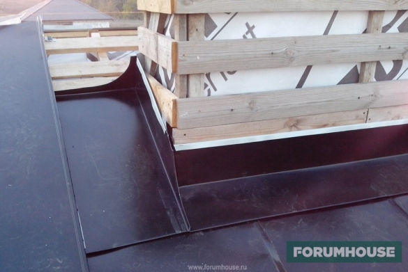

Обход трубы
Дымоходы и вентиляционные шахты – выступающие элементы, обход которых при обустройстве фальцевой кровли требует наличия определенных навыков в выполнении жестяных работ. Рассмотрим стандартный вариант обхода на примере самозащелкивающейся кровли. Его сможет смонтировать любой непрофессиональный кровельщик.

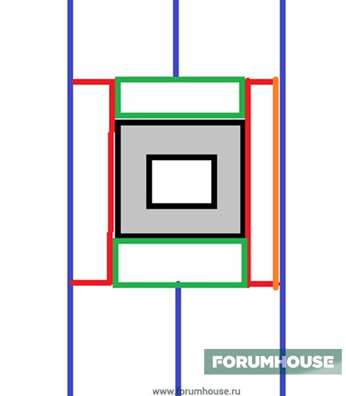

Хозяин дивана Пользователь FORUMHOUSE
Синим цветом обозначены стандартные картины защелки, красным – отрезанные от защелки куски, зеленым – просто металл. Из красного и зеленого кроится и делается стандартный фартук (планка примыкания), сверху картины подходят к нему взацеп, снизу фартук ложится на нижние картины.
На практике обход выглядит следующим образом:
От стандартных фальцевых панелей отрезаются куски с замками (на схеме обозначены красным). Из них формируются планки примыкания (боковые фартуки), которые с одной стороны прилегают к стенке трубы, а с другой – защелкиваются с соседними картинами. Пространство между боковыми фартуками закрывается планками примыкания (верхней и нижней), которые не имеют защелки. На верхней планке делается зацеп, на который ложится картина, подходящая к дымоходу сверху. Нижняя планка с зацепом ложится на нижнюю картину.
Примыкания фартуков к стенкам трубы закрываются кровельным герметиком.
Панели, имеющие прокат под двойной фальц, в месте обхода трубы монтируются аналогичным образом.
Все четыре фартука, в данном случае, соединяются с примыкающими картинами лежачими и стоячими фальцами.

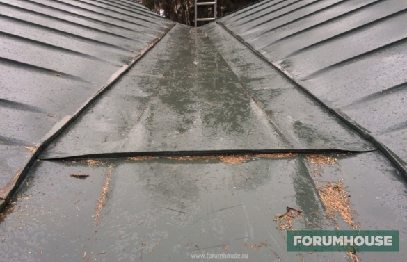

Устройство ендовы
Сразу обратим внимание на требования к обустройству основания под планку ендовы: основанием здесь будет являться сплошная деревянная обрешетка.
Конструкция металлических примыканий должна обеспечивать максимальную герметичность кровли в местах соединения двух скатов. Поэтому планку ендовы необходимо крепить к обрешетке кляммерами (ни в коем случае не саморезами), а примыкания картин к ендове следует закрывать двойным фальцем.
Образовавшийся гребень рекомендуется загнуть, сформировав в месте примыкания лежачий фальц.
