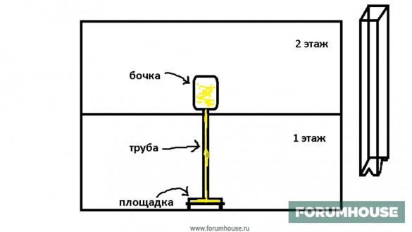

Как сделать кормушку при напольном содержании
Как мы помним, при клеточном содержании у кроликовода больше всего времени занимала раздача корма по кормушкам – до полутора часов. Вот как был оптимизирован процесс кормления.
На втором этаже сарая установлены металлические бочки емкостью в 200 литров, из металлического воздуховода от вытяжки сделана труба, по которой корм поступает в отсек с кроликами, на площадку (кормовой стол). В том месте, где труба упирается в площадку, с двух противоположных сторон сделаны вырезы в форме треугольников.
paspay
Деревянную площадку ставлю на пол, на нее ставлю трубу, труба проходит сквозь потолок, на втором этаже на трубу надеваю металлическую бочку (в дне бочки – вырез по размерам трубы).
На одного кролика предусмотрено 5-10 см длины кормового стола.
На каждой кормушке одновременно может кормиться 30 взрослых кроликов или до 60 голов молодняка. Корм поступает без ограничений, в каждую кормушку насыпан отдельный вид корма: КК, овес, ячмень, пшеница.
paspay
Раз-два в месяц засыпаю несколько мешков корма в бочки до краев, и проблема с кормежкой для меня решена.
Основной корм – ячмень.
paspay
На 10 кило ячменя кроли съедают 7 кило пшеницы и 1 кг овса. Так им, видимо, хочется.
