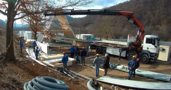

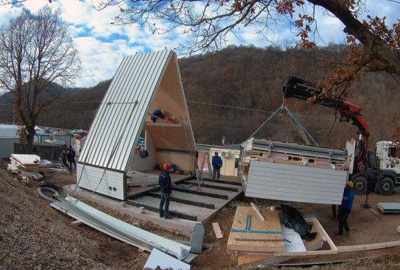

Мы предлагаем застройщикам полностью готовое решение. Домокомплект привозят на участок на трейлере и собирают за 6-8 часов. Уже к вечеру пользователь может заселяться, ему остаётся только привезти мебель.

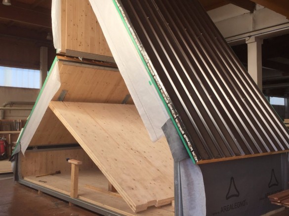

Дом сделан из CLT панелей, что обеспечивает прочность конструкции. Крыша, стены и пол утеплены, соответственно, каменной ватой и пенополиуретаном.
 В стенах проведены все необходимые инженерные коммуникации, включая светодиодное освещение. В доме заранее смонтирована система отопления, водоснабжения и кондиционирования воздуха, а внутри и снаружи сделана чистовая отделка.
На выбор предлагается несколько типов домокомлектов разной площади – 27, 46, 56, 70 и 84 кв. м. На первом этаже находится гостиная и кухня, а на втором – спальня и санузел.
Ренато Видал

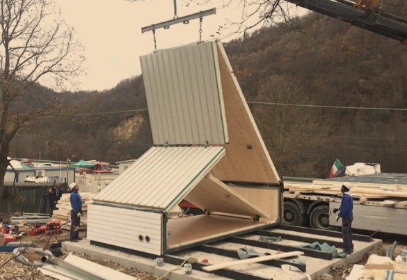

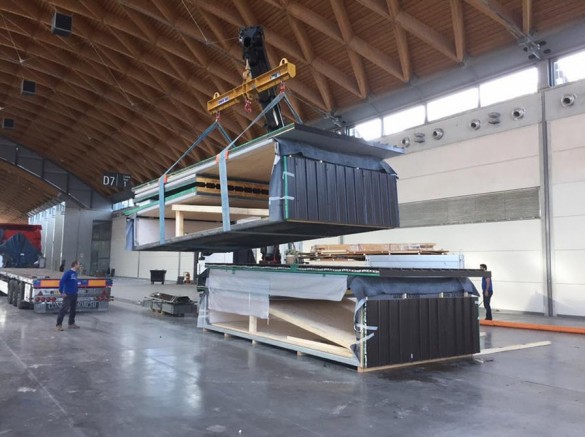

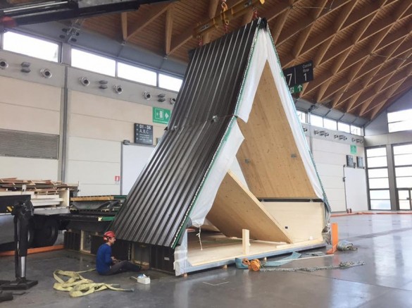

Наше ноу-хау — петли особой конструкции, вмонтированные в скаты крыши. Благодаря чему дом складывается, как чемодан, затем грузится на трейлер и провозится на строительную площадку. Далее он поднимается краном и раскладывается. Рабочим остаётся только закрепить CLT-перекрытие, зафиксировать его, а затем подключить инженерное оборудование и бытовую технику.
Окна, кровельное покрытие, система вентиляции и вся «инженерка» смонтированы на фабрике.
Поэтому объём ручного труда сводится к минимуму и обеспечивается стабильно высокое качество работ.
В качестве фундамента под раскладной дом может быть использована монолитная железобетонная плита, завинчены сваи, или строение просто ставится на грунт.
В случае необходимости, дом можно быстро сложить и перевезти на другой участок или сдать на хранение обратно на фабрику-производителя.
