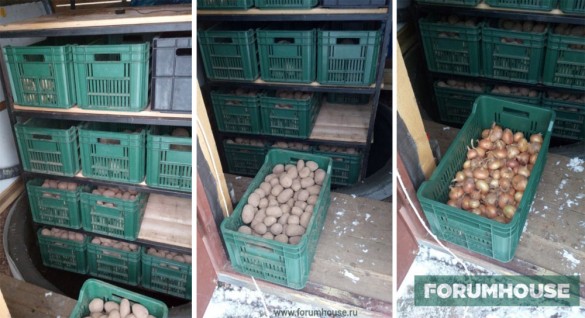

Далее аragon занялся строительством над погребом каркасного сарая на винтовых сваях и к дальнейшему обустройству болванки приступил через пару месяцев – когда с сараем было закончено.
Первым делом сделал квадратный люк в полу сарая (1,6×1,6 м) и тщательно покрыл погреб изнутри еще одним слоем гидроизоляционной мастики.
Проблему сравнительно небольшого объема получившегося сооружения умелец решил оригинальным способом – исключил необходимость спускаться в погреб. Вместо устройства стационарных полок и лестницы, что весьма проблематично при диаметре кольца в полтора метра, по центру смонтировал деревянную опорную балку (брус 150×100 мм) и приобрел электрическую лебедку (250/500). Для подстраховки сразу заменил «жидкий» трос на более надежный (6 мм).
Подвесную систему сварил из металла – вертикальный и горизонтальный, опорный профиль – из трубы 25×25×2 мм, верхняя крестовина – из трубы 30×60×3 мм (на ребро). Сечение труб рассчитал знакомый сопроматчик, а расстояние между полками подогнал к высоте пластиковых ящиков, добавив 5 см.
аragon
Сварил корзинку-стеллаж, высотой 1,8 м, сторона 1×1 м (диагональ 1,42м), шесть деревянных полок из строганной доски, обработал их антисептиком от грибков и плесени.
Квадратный, а не более вместительный, круглый стеллаж, сварил не только из-за упрощенной технологии, но и чтобы для овощей оставался достаточный объем воздуха.
Испытания в полевых условиях начал с картошки, под которую приобрел овощные ящики (50×30×27 см) – по шесть штук на полку, под 400 кг картошки понадобилось 18 ящиков и три нижних ряда стеллажа.
В люк засыпал керамзит до уровня верхнего кольца, крышку изготовил из доски толщиной 40 мм, для теплоизоляции набил листы пенопласта, толщиной 150 мм. Контроль температуры и влажности в погребе доверил электронному термометру (USB), обладающему функцией передачи данных.
Что касается образования большого количества конденсата и превышения допустимого уровня влажности из-за отсутствия системы вентиляции, у владельца инновационного погреба своя позиция.
аragon
Крышка с утеплителем такой толщины будет теплее, чем верхний уровень последнего кольца, поэтому конденсат будет образовываться не на крышке, а на самом бетоне. А уже оттуда будет потихоньку скатываться по стенкам вниз. Внизу чем глубже, тем стенки теплее и конденсат будет просто испаряться. Вообще, для картофеля оптимальный режим хранения – это влажность около 90%, повешу гигрометр и посмотрю, сколько получится в погребе. Вентиляция, я считаю, нужна на лето, зимой ее все равно закрывают.
Эксплуатация погреба
Несмотря на все сомнения участников обсуждения, теория подтвердилась, и образующийся на верхнем кольце конденсат испарялся на уровне второго кольца, не создавая проблем. Первая зимовка доказала состоятельность конструкции – картошка сохранилась отлично, не померзла, не подвяла, не потеряла вкусовых качеств, прорастать начала аккурат к посадочному сезону. Лук и свекла также неплохо сохранились, только морковка испортилась, но с этим капризным овощем подобное случается практически при любых условиях хранения. Особенно, если при выращивании не скупились на удобрения, или сорт не рассчитан на длительное хранение.
В памяти термометра отложились показания за весь сезон – минимальное значение в +2⁰С он зафиксировал в январе, когда «за бортом» несколько дней держались морозы за -20⁰С. Повышенной влажности в погребе не наблюдалось, все сухо, отсутствие конденсата, скорее, всего «заслуга» герметичности. На торец кольца умелец наклеил шнур из вспененного полиэтилена.
Отсутствие воды внутри бетонного погреба при таком высоком УГВ аragon объясняет уникальным «глиняным замком» – после полуметра почвы идут метров пятьдесят глины, и вода стоит на границе между слоями. Эта граница пришлась на середину верхнего кольца, а швы находятся в безводном слое.
Перед закладкой на второй сезон, кроме типичного обслуживания (помывка/просушка), несколько доработал конструкцию.
Усилил опорную балку – пустил сверху стальную трубу с квадратным сечением 80×80×4 мм и поменял крепеж на лебедке.
Повысил грузоподъемность лебедки – добавил второй блок, увеличив допустимый предел до 750 кг, максимально заполненный стеллаж весит около 560 кг. Поменял стальной трос на кевларовый такой же толщины, теперь не нужно искать перчатки, чтобы не пораниться о торчащие металлические прожилины.
Заменил уплотнитель – вместо шнура по ободу кольца наклеил цилиндрический утеплитель для труб непосредственно на крышку, чтобы не тратиться на специальный клей для изоляции, обмотал прокладку монтажным скотчем и приклеил на универсальный состав. Для плотного прилегания подровнял обод раствором по уровню.

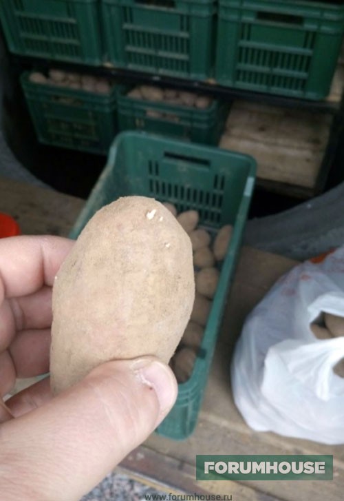

Второй сезон погреба аragon открыл первого ноября прошлого года – температура в хранилище была +6⁰С. Помня о неудачном опыте с морковью, на этот раз обошелся без привередливого корнеплода, картофелем, луком и банками с соленьями. В середине января уже текущего года температура в кольцах стала на отметке +3,1⁰С, овощи в целости и сохранности.
Еще спустя семь месяцев температура держалась около +5,8⁰С, несмотря на начало июня, а прорастать начали только отдельные клубни. После дополнительной герметизации крышки овощи сохранились лучше.
Как показала практика, такой подвал вполне функционален и отлично справляется со своими прямыми обязанностями, а для его устройства не требуется много места. Мало того, насколько проще, когда не приходится за каждой банкой или пакетом овощей спускаться под землю.
