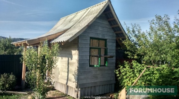

Строю шиферный домик
Денис_Орлов
Людям нужен маленький, 2×3 м, максимально дешевый, с небольшой пожарной опасностью дачный домик, который не привлечет любителей поживиться за чужой счет. А мне хочется при этом сделать долговечно и не слишком страшно.

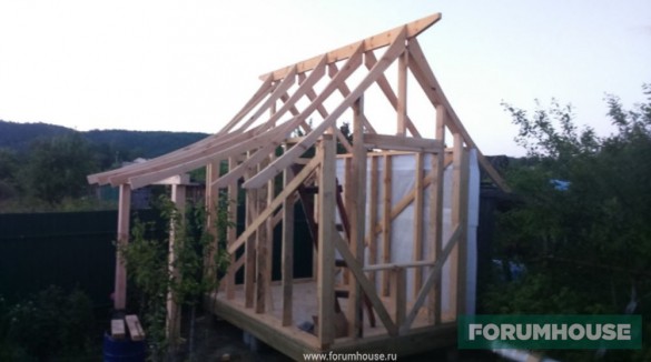

Каркас
Чтобы под домом не скапливалась вода, поверхность засыпали землей, выбранной из лунок при бурении. Перед сборкой обвязки уложили слой гидроизоляции между сваями, также проложили изоляцию между сваями и обвязкой, для чего предварительно срезали выступающие части арматурного каркаса. Брус на обвязку 100×100 мм, соединение в четверть, фиксация к сваям – на закладные шпильки. Перед сборкой дерево обработали универсальной огнебиозащитой. Лаги пола из бруса того же сечения, к ним на желтые саморезы прикрутили доску (дюймовку) в качестве опоры под ОСП, толщиной 12 мм, между лагами. Поверх лаг – еще два слоя ОСП, уложенных поперек, в местах стыка под листами вставлены деревянные распорки.
После нарезали доски для верхней и нижней обвязки и, отталкиваясь от их толщины, нарезали стойки. Каркас для стен собирали ровной стороной внутрь, чтобы облегчить внутреннюю отделку – по два гвоздя (100 мм) на стойку. Простые, двухстоечные углы, врезанные укосины. После сборки боковой стены, расположенной вплотную к забору, ее фасадную сторону покрыли пропиткой, закрепили ветрозащитную мембрану и сразу прибили облицовку (предварительно просверлив отверстия под гвозди)  – листы плоского шифера. Подняли и зафиксировали временными укосинами. Таким же образом собрали каркас противоположной стены, а затем – стену с фронтоном. В переднюю стену врезали оконную раму. К основанию каркас прибили гвоздями – 100 мм, шаг 300 мм.
Крыша
Чтобы «оживить» конструкцию, крышу сделали в восточном стиле – изогнутые стропила вырезали из доски 200×50 мм с помощью циркулярной пилы. Крепились стропила без запилов, именно из-за оригинальной формы, и если бы площадь покрытия была больше, такие «художества» сказались бы при первой же снеговой нагрузке. Но минимальные размеры всех ограждающих конструкций «прощают» и этот недочет, и некоторые другие. Лаги навеса – также изогнутые, верхний брус закреплен к столбам глухарями, столбы к сваям закреплены шпильками. Для обрешетки доску 150×40 мм распили вдоль, получив 75×40 мм, этого вполне достаточно для шифера. Обрешетка прибита к каждому стропилу двумя гвоздями 100 мм. Весь пиломатериал перед сборкой обработали рубанком. Перед укладкой шифера на обрешетку настелили ветрозащитную мембрану, фронтоны зашили ОСП.

Вставили б/у окно на черные саморезы, между рамой и каркасом для герметичности проложили полиуретановый жгут. После окна установили дешевую готовую дверь. Обшивка из плоского шифера, нарезанного на пластины по 20 см шириной, на стыках полосы резали под углом. Для резки использовали болгарку с кругом по камню. Полосы прикрутили «елочкой» на анодированные саморезы 5×40 мм, с нахлестом 6-7 см. Отверстия под саморезы, как и отверстия под шиферные гвозди, просверлили диаметром немного больше, чтобы из-за сезонных деформаций деревянного каркаса обшивка не пострадала. Углы закрыли наличником (на оцинкованные гвозди), согнутым из металла, тоже грунтом на лицо, для однотонности. Предпоследний ряд облицовки сделали металлическим в цвет окна и двери, тем самым визуально сделав вытянутый вверх домик более приземистым и пропорциональным. По низу, чтобы закрыть сваи, домику сделали «юбку» из оставшихся кусков волнового шифера – на саморезы и шиферные гвозди.
Для изготовления наличников и других доборов приобрели сухую строганую доску, из которой нарезали элементы, по дизайну соответствующие стропильной системе. Покрыли краской для дерева для наружных работ белого цвета, чтобы сделать акцент на наличники и лобовую доску. Белым же покрасили и остальные обрешетки, а также столбы и балку навеса.

Дом построили в разгар летнего сезона, но, несмотря на отсутствие утепления, в нем даже прохладнее, чем на улице, возможно из-за высоты. А как поведет себя гипсокартон при сезонном режиме проживания, покажет время. Поставленная задача выполнена – миниатюрно, не горюче, бюджетно – затраты на материалы составили около пятидесяти тысяч рублей.
