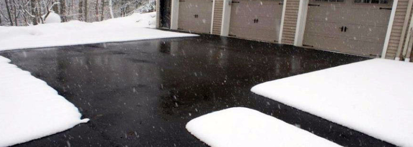

 Устройство обогрева ступеней крыльца
Зима — настоящее время испытаний для загородного дома. Морозы, снегопады, частые переходы через «ноль», ледяные дожди подвергают как конструкции и инженерные системы коттеджа, так и его жителей проверке на прочность. В случае обрыва электрических проводов или аварии на подстанции в дело вступает резервная система питания, но что делать с наледью, образовавшейся на ступеньках крыльца? Ведь в таком случае подъём или спуск по ним может обернуться травмой, особенно если в доме живут пожилые люди, или в семье есть дети.
Конечно, крыльцо можно очистить вручную, вооружившись лопатой и метлой, а можно сделать подогрев уличных ступеней, который не допустит образование льда.

Чтобы ответить на эти вопросы, следует запомнить главное правило — сначала делается расчёт, выясняется эффективность и затраты на эксплуатацию подобной системы. Причём надо учитывать продолжительность зимы и вероятность возникновения оттепелей и последующего ухода температуры в минус, что приводит к образованию на поверхности ступеней льда.

По словам evraz, мощность «водяной» системы снеготаяния для крыльца – до 600 Вт на 1 кв. м, при условии, что половина теплового потока идёт вверх, а половина - вниз. В сильные морозы система не включается.
Итак, запомним эту цифру – до 600 Вт на 1 кв. м требуется для системы оттаивания ступеней. Сказывается, что система работает на улице, без утеплителя, и требуется повышенная мощность, а значит, и повышенный расход энергии для её эксплуатации.

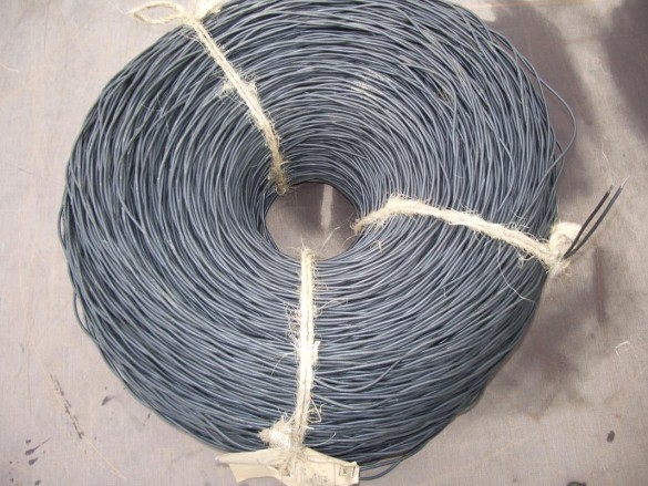

Oldvist Пользователь FORUMHOUSE
Я тоже сделал самодельный греющий кабель. За основу взял полевой провод связи П-274М, длиной 50 м. Он стоит недорого и хорошо нагревается. Подключил его к трансформатору ОСМ-0.25 на 36 Вольт. За 5 минут температура кабеля на воздухе поднялась до 60 °С и остановилась.

Ещё одни вариант греющего кабеля на основе витой пары сделал Dreamer85.
Пользователю надо было обогреть зимой трассу с водой, идущую к бане. 10 м кабеля намотано на трубу. Затем кабель обмотан алюминиевым скотчем и закрыт утепляющей «шубкой».
